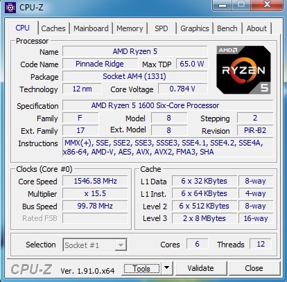

Frenger писал(а):
1600 - pinnacle ridge? Это типа новая серия какая-то?
Да верно YD1600BBAFBOX
1111.jpg [ 87.43 КБ | Просмотров: 1331 ]
Регистрация: 11.09.2014
Это Ryzen 1600AF видимо
