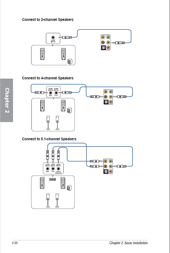

James_on, у вас небольшое недопонимание что такое система 2.1 и как ее подключать по аналогу.
Из мануала к моей материнской плате:
1.jpg [ 148.49 КБ | Просмотров: 1413 ]
2.jpg [ 97.1 КБ | Просмотров: 1413 ]
3.jpg [ 58.98 КБ | Просмотров: 1413 ]
Т.е. наитивно саб подключается в оранжевый выход только при конфигурации динамиков 5.1 или 7.1. Тоже число 5.1 или 7.1 устанавливается в конфигурации Виндоус и все то, что должно софтово отдавать многоканал работает.
При 2.1 стандартный вариант это когда в саб смонтирован усилитель. Упрощенно - входной левый и правый канал подключаются к сабу(срезает низкие частоты на себя) и из него отдельно подключается левый и правый канал акустики. Т.е. задействуется 2 канала подключения.
Вашей схеме - саб отдельно и стерео пара акустики, в звуковой схеме Виндоус нет. Т.е. надо в драйверах Риалтека/Асуса включать виртуальный звук. Т.е. в Виндоус выбирать 5.1

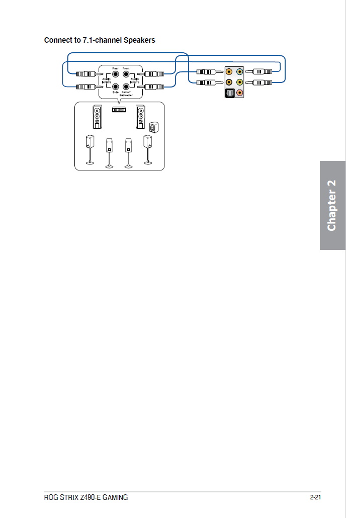

4.jpg [ 43.85 КБ | Просмотров: 1413 ]
А в софте к звуковой карте искать опции по "переброске" неподключенных каналов на стерео.

Посмотрел на схему, повторюсь - на три(с сабом) физически подключенных канала к звуковому чипу, вы пытаетесь разложить 6 каналов(по схеме 5.1) из Виндоус.
Далее, естественно приложение с поддержкой звука 5.1. отдает на Ваши колонки 6 каналов, из которых работает только три - которые вы и будете слышать(причем все то что идет на фронт, заднюю стереопару быдет вообще игнорироваться). Если приложение 5.1 не включило - будет обычное стерео на 2 канала, которое работает без саба. Чтобы этого не было - в софте от звукового чипа надо виртуалить 5.1 в 2.1.
Лет 10 назад, некоторое время у меня использовалась схема подобная вашей - стереопара + саб отдельным подключением. Из-за всех траблов которые у вас сейчас(разные программы по разному работали со звуком), я в итоге перешел на полноценную аналоговую 5.1 акустику, потом на 2.0 вернулся.
