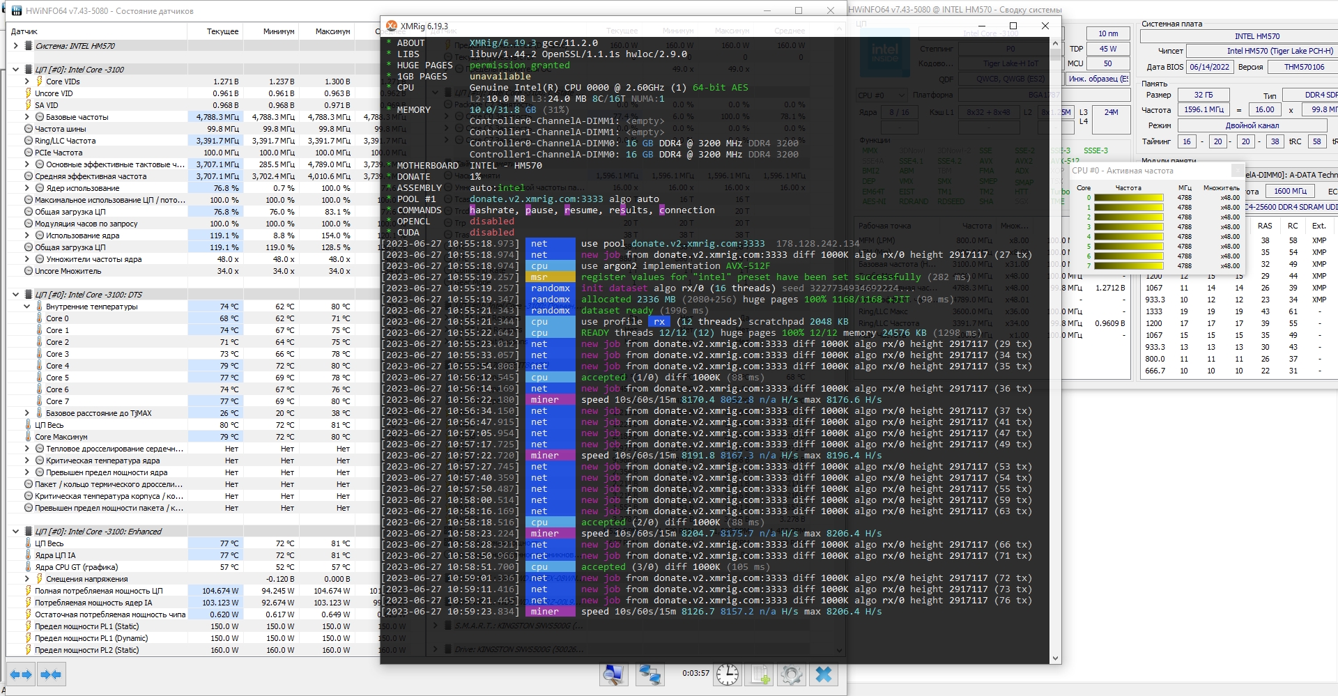

service_pnh писал(а):
логично было бы 8000+ увидеть
Скачал глянуть, на 48 по всем 8100-8200 H/s. Точно все настройки применены? Похоже, что нет VR Current Limit = 1023 и TDP Current Limit = 32767, из-за чего идёт в упор по питанию.
Кстати, этот майнер вроде как и пишет об AVX512, но не использует его, так как для AVX512 у меня стоит оффсет до 42 по ядрам, который не применяется, т.е. нет использования 512. Cinebench R23 загружает процессор сильнее этого майнера, но если есть хоть какой-то упор или троттлинг, то наверное всё будет наоборот. Не знаю, как можно окупать электроэнергию майнингом, если из розетки система жрёт в моей конфигурации 270 ватт при этих 8150 H/s...
Это не по теме конечно, но.
Есть монетка которая сейчас с таким хешрейтом дает примерно один доллар в сутки. С розеткой в 4 руб. за киловатт вполне себе окупает электричество и даже потихоньку себя. Но не стоит устраивать круглосуточную жаровню по всем ядрам. Четыре-шесть потоков это наверно самый разумный конфиг. И кстати, если отключить hyper-threading хешрейт увеличится.
У меня получается на 4 потоках 3400 H/s. Загрузка 40% поторебление процессора 50 Ватт
Настройки у меня совершенно от ваших отличаются, у меня нет никаких безлимитов по потреблению, у меня ограничение на 50 Ватт, и температуры, соответственно, значительно ниже, в пике не заходят за 65 градусов при достаточно простеньком кулере. Ваш эксперимент в общем-то вписывается в картину, что у меня происходит - при более, чем в 2 раза меньшем энергопотреблении плюс-минус тот же хешрейт. Для использовании AVX майнер надо с правами Администратора запускать, там тоже та ещё возня для настроек правильных, надо не только батник написать, но ещё и в каком-то файле поковыряться, я пару лет назад себе этот файл сделал и так его и таскаю от версии к версии. Кстати, к памяти майнер этот очень чувствительный, у меня память дешёвая, Atermiter, хоть и на 3200, но те 3200 с конскими таймингами и то только с повышением напряжения заводится, зато обошлась недорого, что-то типа 1600 за планку 16 гиг, брендовые восьмёрки дороже стоят.
А по поводу выгоды - ну, как бы, у меня всё равно комп 24/7 работает этот, там на нём вся развлекаловка, типа ютубчика, музыки, всякие видеонаблюдения я тоже там смотрю, бот от онлайн игрушки на него хочу ещё пересадить. Эта плата на i9 для него, конечно, запредельно избыточная, но жрёт как раз эта плата совсем ничего, в сравнении даже с энергоэффективным Xeon E5-2650L V3, что раньше в этом компе жил. При сегодняшнем курсе XMR в 167 долларов, где-то на 1500 руб в месяц с компа накапает при таком хешрейте, ну, там ещё в нынешних реалиях с выводом средств повозиться приходится, но, как минимум, себя комп окупит по электричеству. Конечно, это мизер в сравненни, как в былые времена с одной видяхи в день по 10+ баксов только прибыли было, но, хоть как-то. А может просто, в силу привычки, как курить, например, вот привык я майнить, и майню себе, знаю, что вредно, а всё равно майню :)
