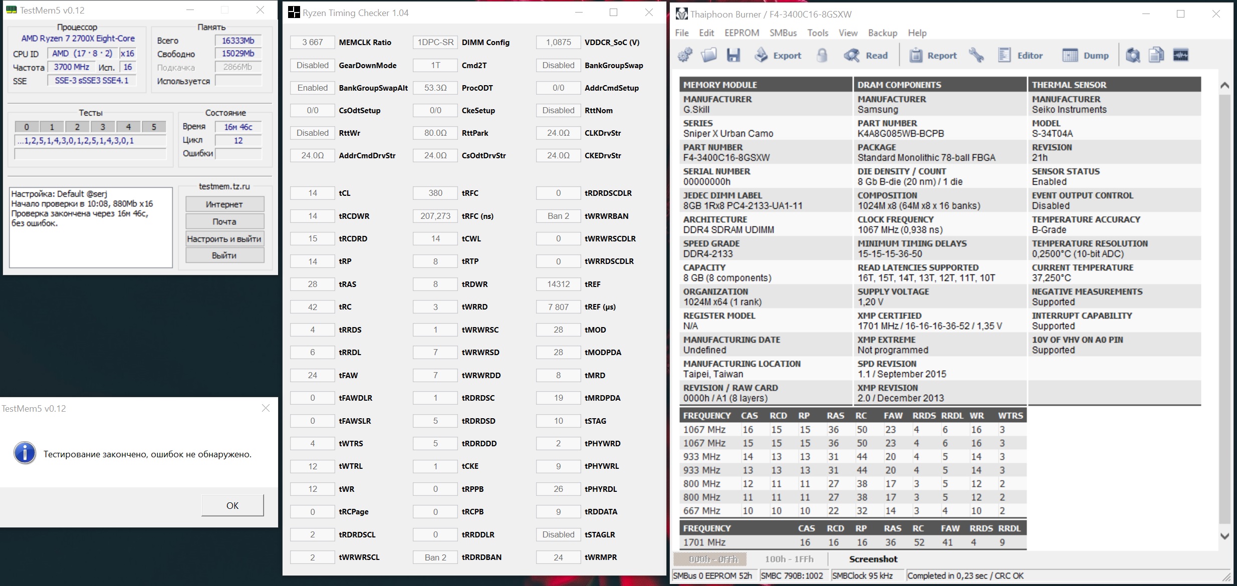

3666CL14 полностью стабильный
SOC 1.1
DRAM 1.49
тык
3666.jpg [ 640.04 КБ | Просмотров: 1423 ]
Обратите внимание на procODT и RTT_PARK, с ростом частоты PARK растет, как и говорил ранее. Ориентировочно 3800 на этой настройке поедут, жаль только что сейчас после этой публикации с*аные оверы запишут подобный результат себе в hwbot.
А почему RttNom - disable?

gadpaw
Импеданс похоже с ним становится слишком большим , но я не уверен, буду проверять
Кстати, да, ты помнится рекомендовал мне устанавливать RTT_NOM не смотря на то, что рекомендует плата. Как ты пришёл к тому, что NOM здесь лишний?
UPD: Сейчас посмотрел, у на оказывается одинаковые чипы памяти, т.е. если постараться я могу поднять те же самые частоты или же я упрусь в КП?

чисто практически проверил
можешь попробовать но кремневую лотерею никто не отменяет
про обдув памяти не забывай, 1.49 это уже за пределом адекватности
Попробовал, на 1.49 ошибки, лучше всего на 1.46, там они реже, но всё равно есть. Поднимал до CL15, но всё равно, похоже не судьба.

kirill22092
либо все 1 в 1 ставится либо просто можно даже не пробовать, зачастую "собственные" докрутки все только портят

1usmus писал(а):
kirill22092
Я всё не могу понять, в чём причина, у тебя и на 3600 и на 3666 стоит 1T, если же я выставляю 1T, то у меня ошибки с первых секунд тоннами сыпятся (Как-то у меня этот параметр очень кардинально меняет стабильность, от совсем не стабильной до идеально работающей). В чём причина? КП? Но в новом поколении же КП такой же. Память уже не выдерживает (хотя чипы одни и те же)? Пробовал и напругу поднимать и тайминги убавлять, ничего не меняется + бесит глюк, если выставить 2T, то обратно на 1Т можно вернуться только с помощью сброса биоса ну и ещё tRFC почему-то иногда в Авто отваливается, устанавливает значение 600+ из-за чего приходится заходить в биос и изменять значение на единицу.

kirill22092
Ну могу дать сам файл с настройками , может что-то путаешь, что-то не включаешь.Кп все могут как и память, это не дикий разгон
Увидел, у тебя 1700тый, 3533 скорее всего будет предел либо на сок наваливать нужно
