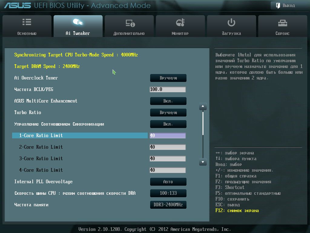

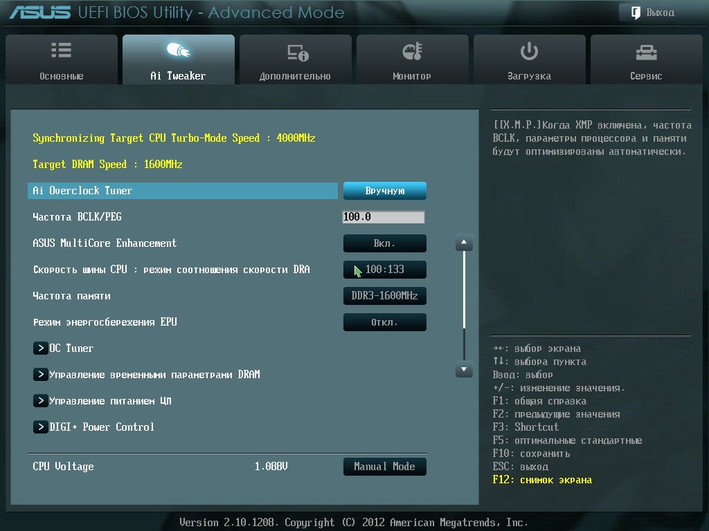

Знающие люди, помогите советом.
Имею мать - Asus P8Z77-V LE Plus + QuadCore Intel Core i5-3570K + 2 планки Kingston HyperX KHX2400C11D3/8GX
Работает на частоте - Проц - 4000; Память - 2400
Запускаем AIDA на стабильность - CPU+FPU+Cache+Memory
Через 5мин. ловим перегруз и виснем в этом состоянии, заход в БИОС только по кнопке Mem_OK ((
Все попытки завести память на частоте выше 1600 приводят к кнопке Mem_OK
В БИОСЕ пропадают некоторые пункты:
Было:
140729090230.jpg [ 97.78 КБ | Просмотров: 1626 ]
Стало:
140729090525.jpg [ 94.98 КБ | Просмотров: 1626 ]
До этого конфиг БИОС был слит на флешку, при его загрузке пункты есть, при сохранении БИОС и перезагрузке пропадают (
Отсюда вопрос.
Что это и чем лечится?
DRAM Voltage какой в BIOS выставлен? Должен быть 1,65
Тут в теме пробегала инфа, что эта матплата, якобы, DRAM Voltage не регулирует :shock:
Регистрация: 29.07.2014
Да, естественно всё по мануалу к памяти.
Суть в том что всё работало на этих частотах, а тут поменял кулер на проце, решил потестировать и ОПА ((
Уже винты крепления кулера ослаблял и проц вынимал. Думал что перетянул что нить, или контакт у проца отошел, всяко бывает, ан нет (
Т.е. исходим из того что глюк программный, случился при экстремальной нагшрузке. Но как мог БИОС глюкнуть?, непонятно ((
Регистрация: 14.01.2011
Откуда: Волгоград
Фото: 105
Как раз все понятно, особенно если почитать п. 1 в шапке темы.
Команда TSC! Russia:
http://tscrussiateam.ru
http://forums.overclockers.ru/viewforum.php?f=21
Читал, и как раз пытаюсь уйти от такого вывода (
Для меня совершенно непонятно как сбой мог повлиять на БИОС ? Он же, сидит себе тихонечко в тёплом месте и пока его не трогают (пытаются обновить) то остаётся прежним?
А так конечно все симптомы поврежденного МЕ ((
Только боюсь совсем мать убить такими процедурами, вот и жду конкретных доводов что повреждение МЕ могло случиться в данной ситуации...
Ещё раз опишу ситуацию:
Комп работает нормально пол дня при частоте памяти 2400
Запускаю AIDA тест стабильности
Комп уходит в ребут через 5мин. теста и не запускается
Захожу в БИОС с кнопки Mem_OK и память стартует не выше 1600Mhz, + потеря пунктов меню ((
Регистрация: 06.09.2012
Не надо ситуацию столько раз описывать, тебе уже подсказали - читай п.1
Всем спасибо за тычки носом в п.№1 (хотя и без объяснений)
Перепрошил - (3.4. Полная перешивка регионов ME и/или GbE при помощи FTK)
МЕ с 8.0.4.1441 обновился до 8.1.2.1318
Все пункты меню вернулись и память сразу завел на 2133 ))
Остаётся вопрос про причину случившегося слета МЕ, получается что надо бояться вылетов системы?, боюсь теперь тест на стабильность запустить...
Может есть объяснение причины произошедшего? Что-то не приходилось о таких случаях слышать.
