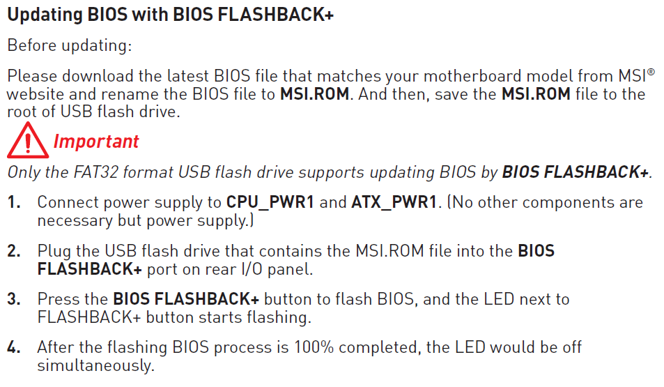

XRR писал(а):
https://wccftech.com/amd-b450-motherboards-official-launch-msi-asus-asrock-gigabyte-roundup/
Похоже MSI держит обещание, что Bios Flashback будет на B450 материнках и вот эта кнопочка слева за него и отвечает?
Интересная фича, BIOS Flashback!
BIOS FLASHBACK+
Комментарий к файлу: BIOS FLASHBACK+
Back BIOS FB+ .png [ 62.2 КБ | Просмотров: 1602 ]
BIOS FB+.png [ 75.37 КБ | Просмотров: 1602 ]
Источник - мануал B450M MORTAR...
Только, почему-то не все платы на B450 её получили...

smaximaa писал(а):
похожа на ClearCMOS
Ага. Может у нее двойная функция, типа нажал один раз - сбросил, подержал подольше - залил новый биос, было бы удобно.
go.d-bq писал(а):
Модель какая?
На компутексе ютуберы говорили, что на всех будет. По ссылке тыркни, только на самой нижней вроде нету.

ZimogoretS
Действительно интересно... но вопрос даже в другом: зачем flashback на платах, на которых процессоры 2000-серии работают из коробки? =))) Обновить BIOS просто и в самом BIOS через M-Flash. Сделали бы Flashback на B350/X370 платам MSI цены бы не было и популярность выше!
Затем, что до 2020 может появится еще 1-2 серии процессоров. Вообще эту штуку надо было ставить еще на B350/Х370, по требованию АМД.
Замена JSPI1 и всяким DualBIOS`ам + готовят почву для Zen2\Zen3...
