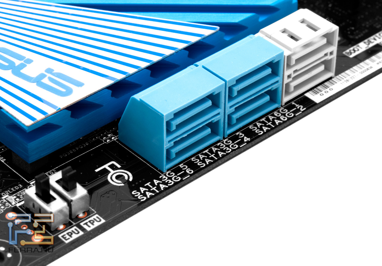

как считать порты sata на материнках asus сверху вниз или снизу вверх? фото http://www.ferra.ru/images/316/316952.jpg
два форума уже просмотрел и везде по разному всё пишут. некоторые пишут что порты sata1 sata3 sata5 нижние а sata2 sata4 sata6 верхние. а некоторые уверяют что наоборот. где нибудь можно узнать точную информацию по этому вопросу?

|ASUS P5QLD PRO|Q8400 3.04GHz (1.187v)| Sapphire RX 460 |6GB|Seagate 750Gb|Chieftec 750W|

Фото: 130
zonex79x
ИМХО очевидно, что 1/3/5 - верхние, 2/4/6 - нижние.

zonex79x Они же пронумерованы по порядку)
