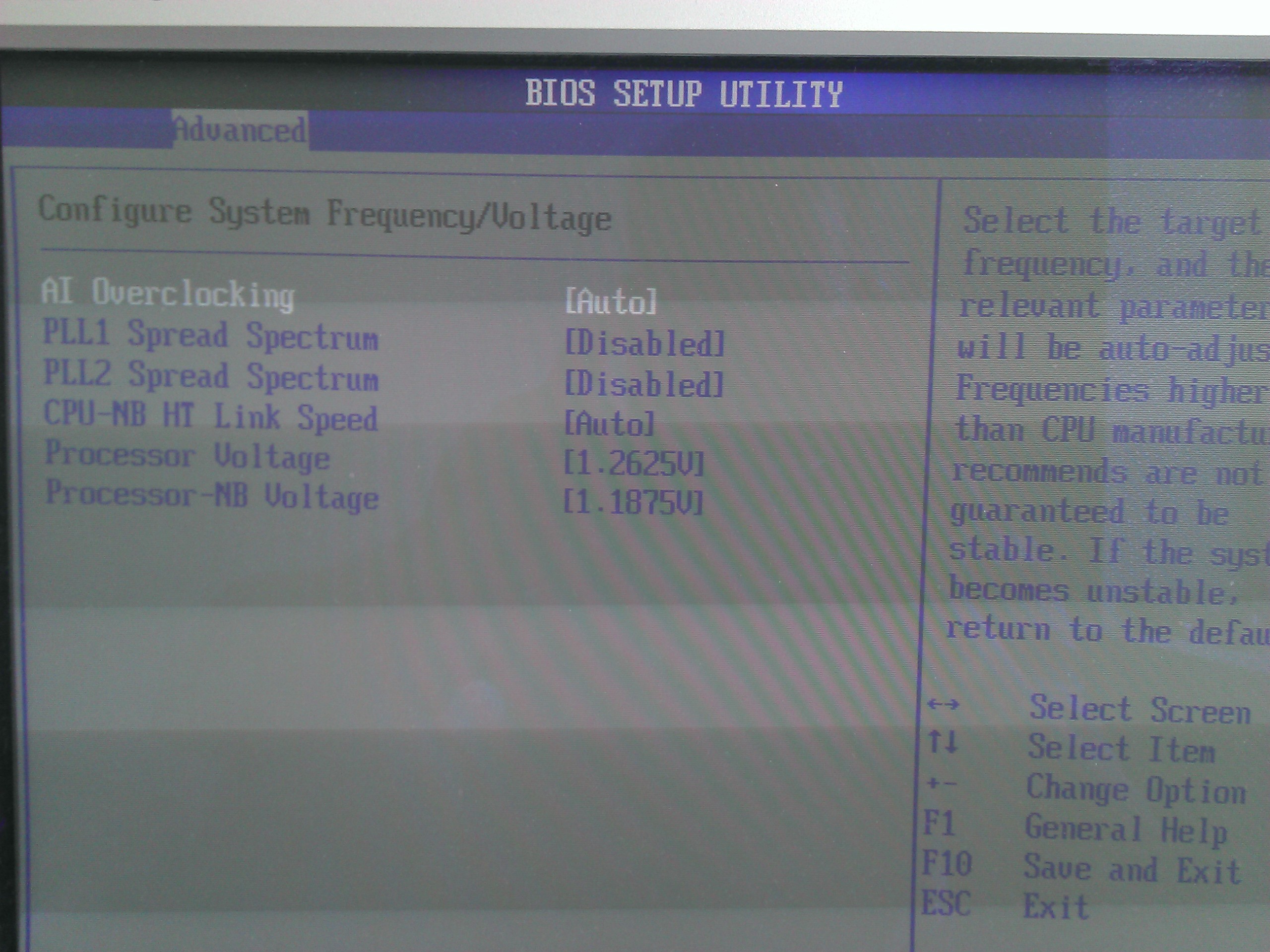

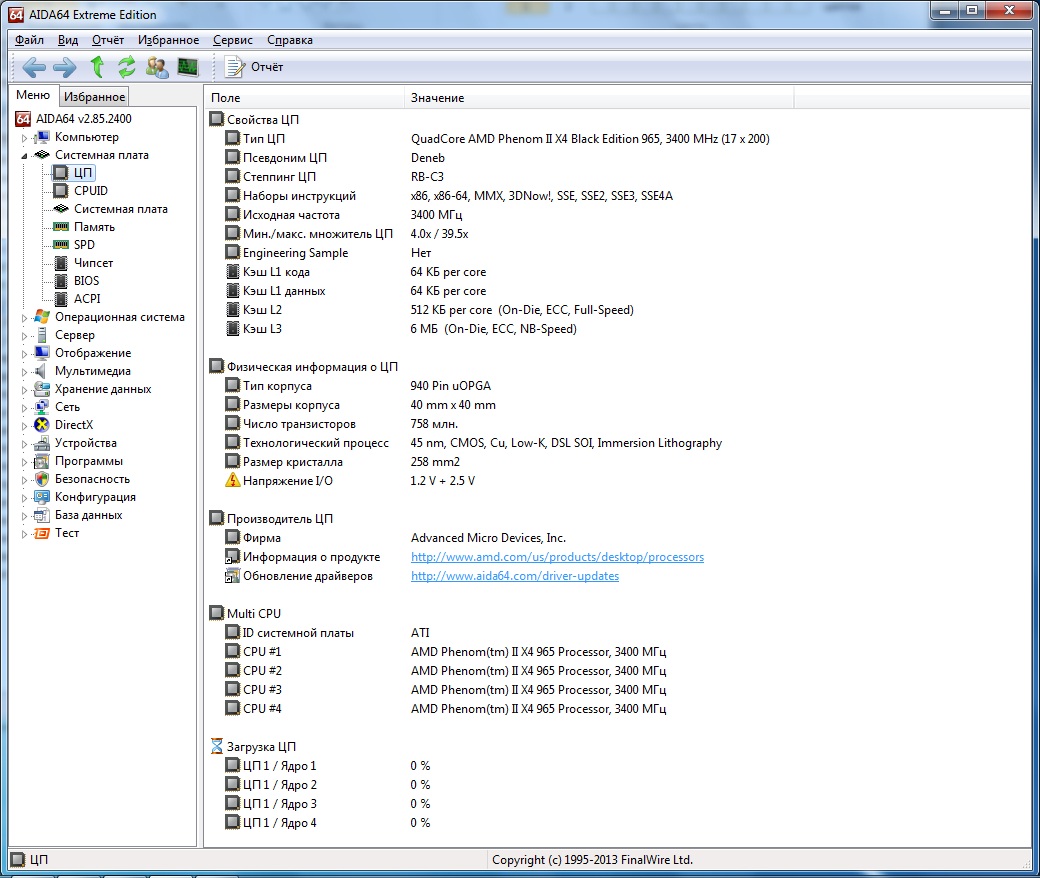

Регистрация: 07.02.2014
Плата ASUS M3A
BIOS 1206
Phenom II X4 965 125W
Напряжение на процессоре 1,2625 V
Вхолостую у процессора 40 гр.C
под полной нагрузкой около 60-ти
