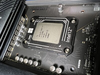

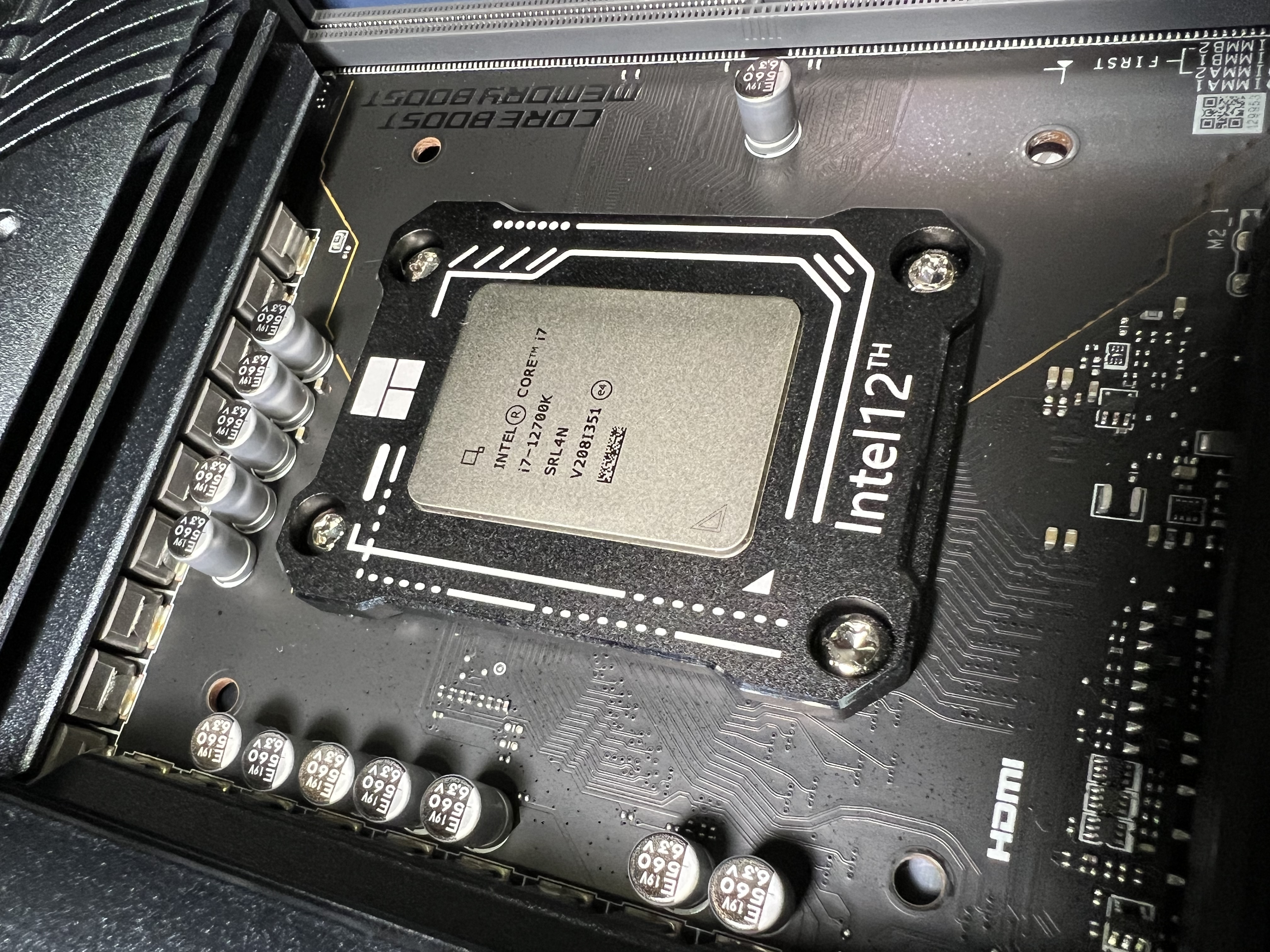

IceFireW писал(а):
Сейчас поменял крепление проца с родного на рамку от термал.... горба нет.
Согласись, что рамка хуже не сделает точно, да ещё и визуал какой никакой :)
Собрал систему наконец то и тоже установил рамочку. Будем помнить её ещё не одно поколение процессоров. :D
IMG_2014.JPG [ 3.28 МБ | Просмотров: 2100 ]

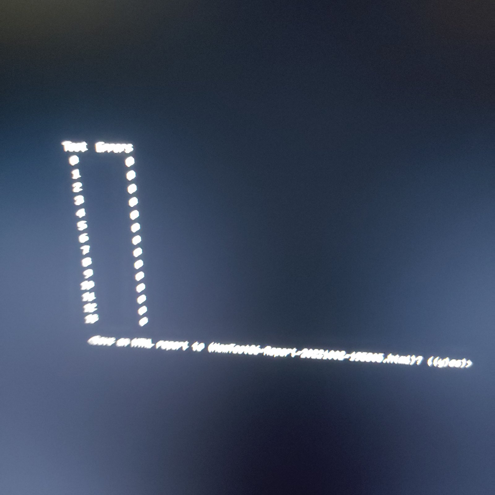

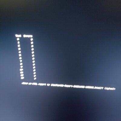

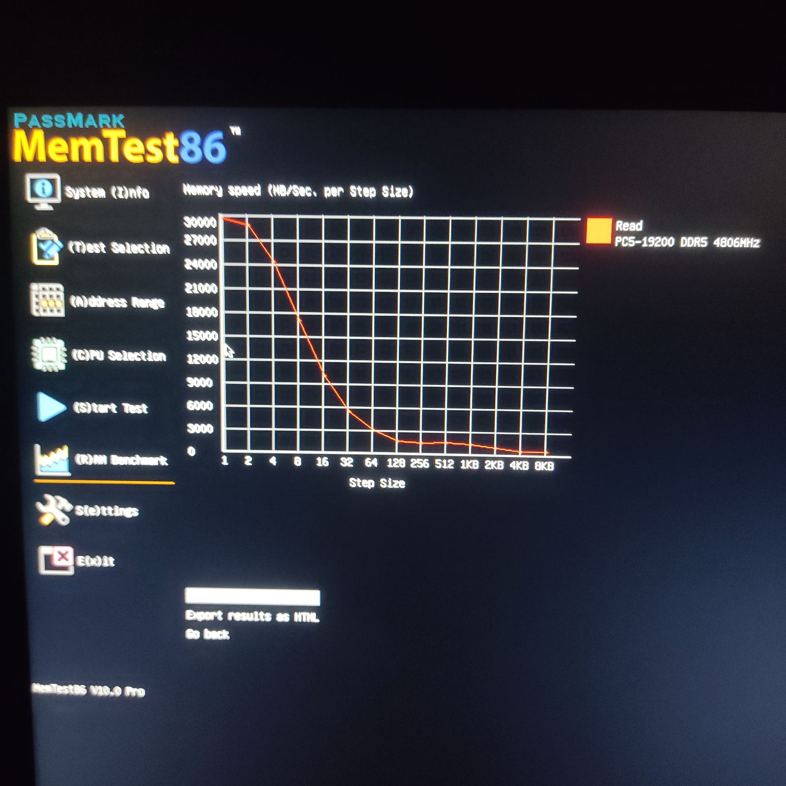

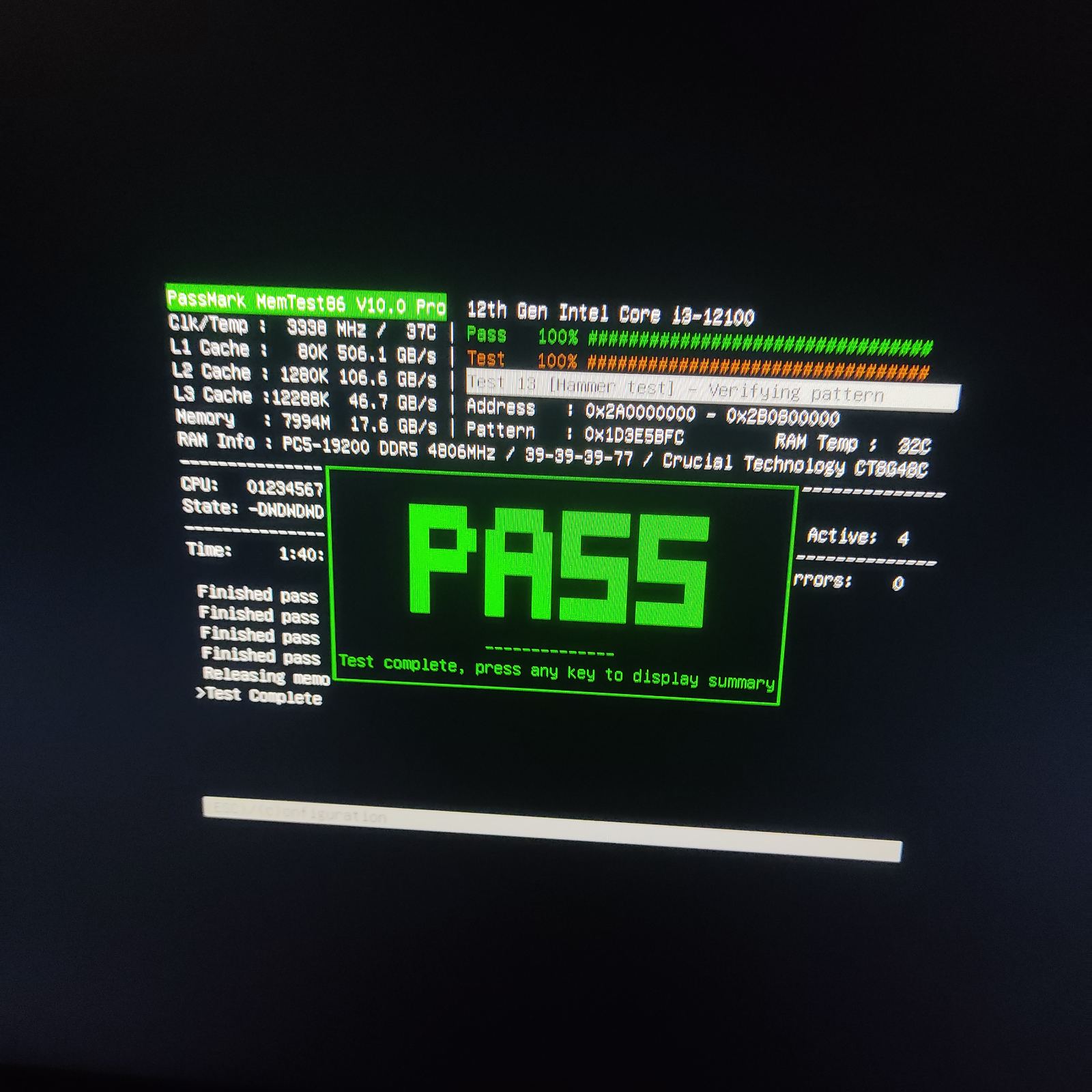

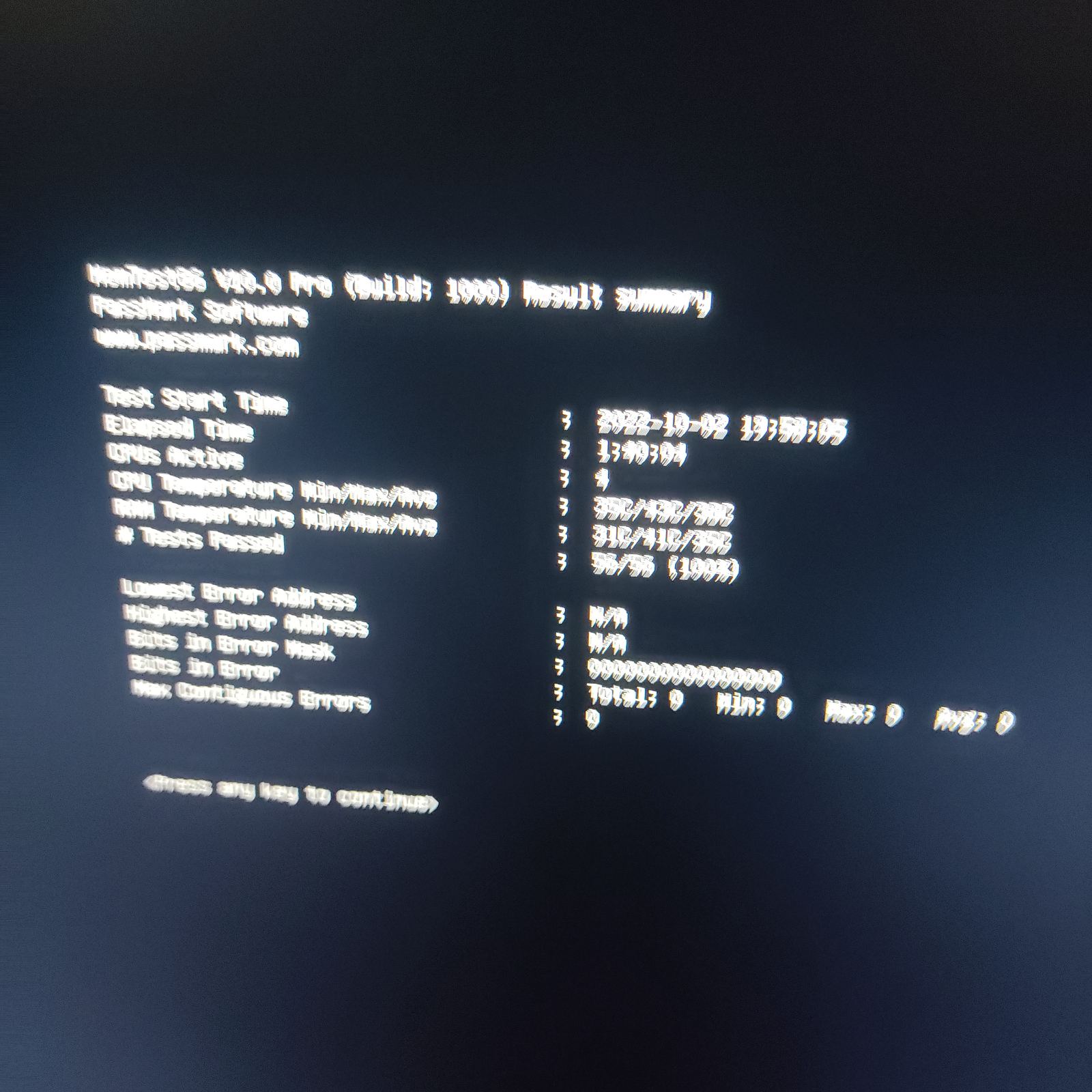

Регистрация: 23.09.2022
поставил оперативку в другой слот (2й если считать от процессора) - не помогло, иногда комп не запускает винду
до этого стояла в 4м слоте.
новый биос 1.8 также не помог.
FYI. MSI Support
оперативку проверил через passmark memtest 86 - без ошибок, все тесты пройдены

medinsky
Если нет возможности проверить с другим блоком питания в таком случае и проверить накопитель на другом устройстве, то советуем вернуть матплату в магазин в СЦ, чтобы они проверили ее или вашу систему.
