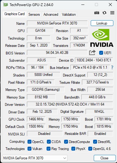

Регистрация: 18.10.2012
Xenosag уже сделал. Теперь расстояние намного больше стало. А то звуковуха была где-то 2 см от вентиляторов перекрывала чуть ли не половину видюхи.
По линиям вроде ничего не уехало
Снимок экрана 2025-03-16 193600.jpg [ 87.66 КБ | Просмотров: 1337 ]

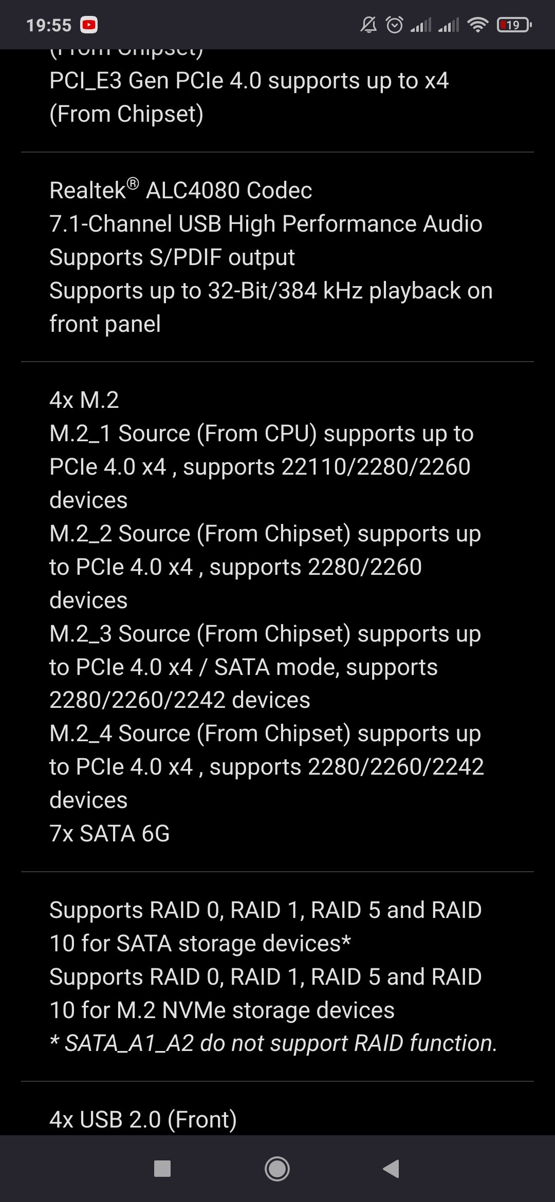

Винни-Пух у меня не max. Если пихну ssd pcie 4.0 в первый слот m2, то по линиям не отожрет?
Screenshot_2025-03-16-19-55-09-211_org.mozilla.firefox.jpg [ 486.4 КБ | Просмотров: 1326 ]
Агент прогрессивного космоса
Регистрация: 24.04.2007
Откуда: и куда?
Фото: 7
Нет
Винни-Пух осталось выяснить что я выиграю при подключении ssd к линии cpu, вместо чипсета. По температуре точно проиграю, т.к вплотную к видяхе и сокету.
Откуда: и куда?
Фото: 7
В правильно заданном вопросе содержится ответ. Если есть возможность подключить ссд к выделенным линиям цпу, его надо подключить к этим линиям. На счёт температуры не беспокойтесь. У вас там особо нечему греться.
