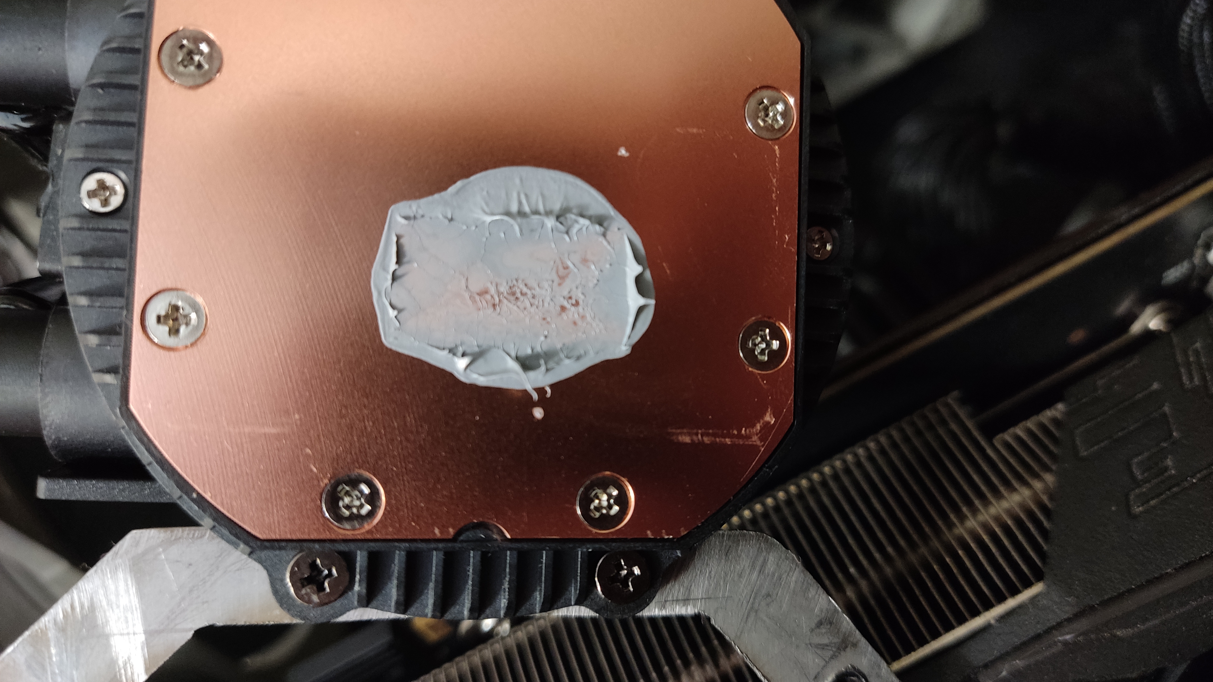

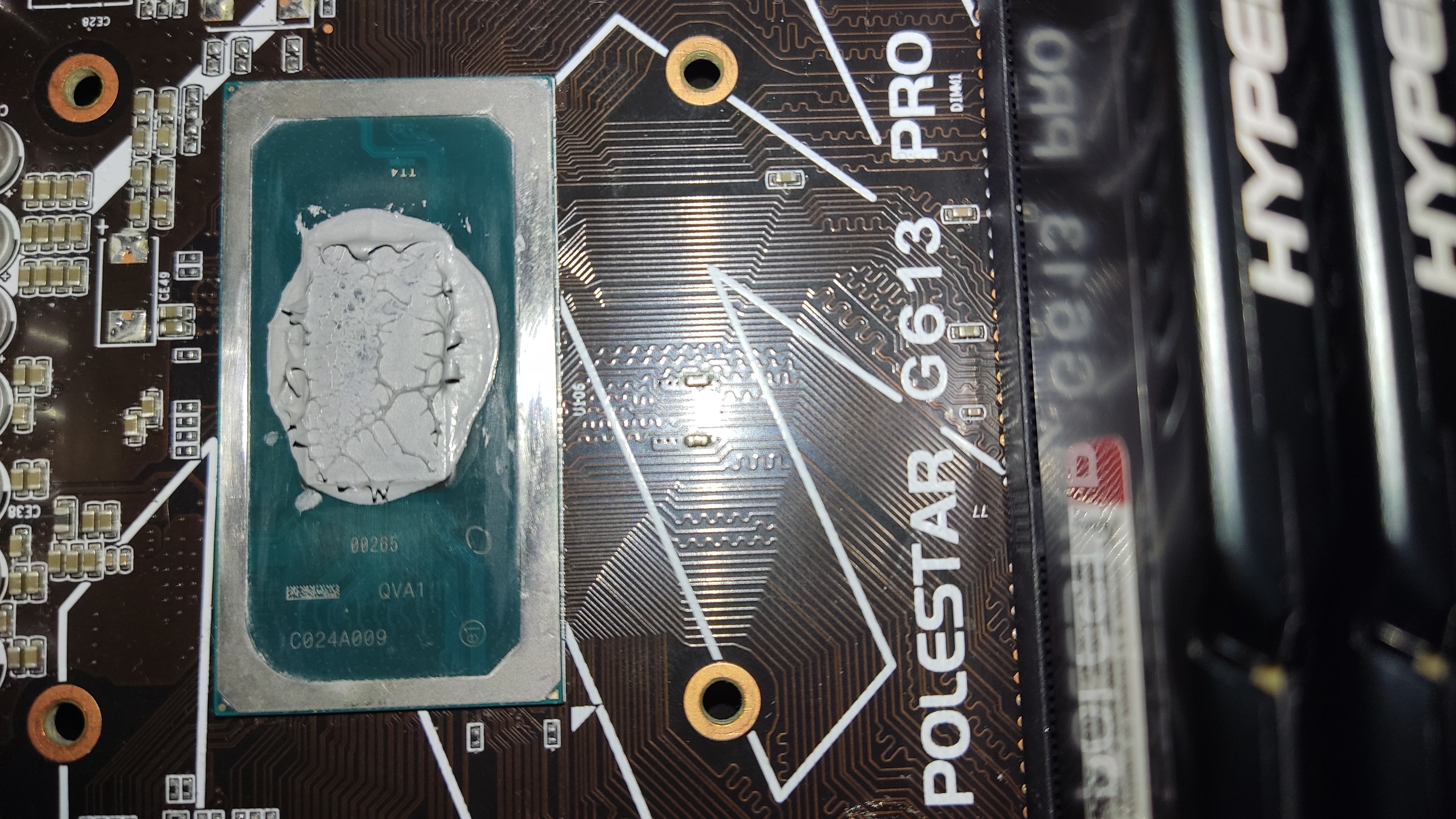

Вот отпечаток, нижний правый угол не много не прижат нормально, попробуй заместо резинок подобрать пружинки и поставить

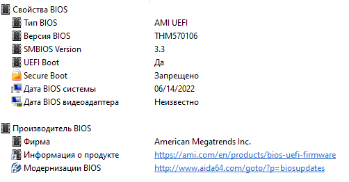

https://erying.cc/download-detail/id-30.html отсюда биос нормальный?
Регистрация: 05.04.2023
Фото: 6
SergioMag писал(а):
А у меня комп ребутится в игрухах. и в чем прикол не пойму.
Возможно, из-за разгона ОЗУ больше 3200. Я вернулся на профиль XMP. В производительности, по сути, ничего не потерял, зато исчезли вылеты игры и ребуты.
Наверное, у меня стоит с которым плата пришла, не менял и пока не вижу никакого смысла. У меня IntelGenuine Intel(R) CPU 0000 @ 2.60GHz
Снимок.PNG [ 16.42 КБ | Просмотров: 1016 ]
