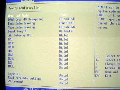

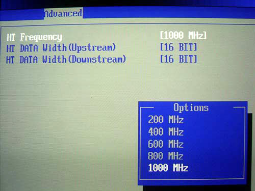

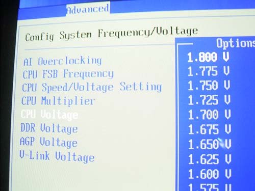

Выкладываю интересующие настройки, предположительно влияющие на разгон:
Настройка HTT:
http://www.3dnews.ru/documents/8045/bio ... tclock.jpg
Память:
http://www.3dnews.ru/documents/8045/bios_memory.jpg
Понятно, что таймингов море и - дело это сугубо интимное 8-), но Async lat, Read Preamble Settings, 2T Command все же интересно. И все, что выше CAS.

Частоты/Вольтаж:
http://www.3dnews.ru/documents/8045/bio ... vcore2.jpg
P.S. Специятельно выложил скрины, чтобы удобнее было ориентироваться.

Older57 писал(а):

MaKalkin
по скринам - поставь 2T в Disabled - производ-ть сразу подлетит...

Crive
Та это скрины биоса матери, обзираемой на 3DNews, там вообще все по дефолту.
