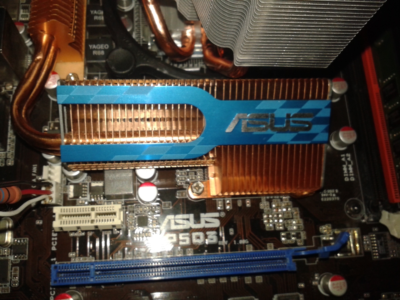

Что за материнка ? У меня такое с радеоном было.[/quote]
Asus P5Q3
Комментарий к файлу: охлождение с делюкса
20150609_164017.jpg [ 612.48 КБ | Просмотров: 3296 ]
Asus P5Q3 , Intel Xeon E5450 (ео),кулер ZALMAN CNPS5X PERFORMA ,2х4Gb Kingstone KHX1600C9D3X2K2/8GX
