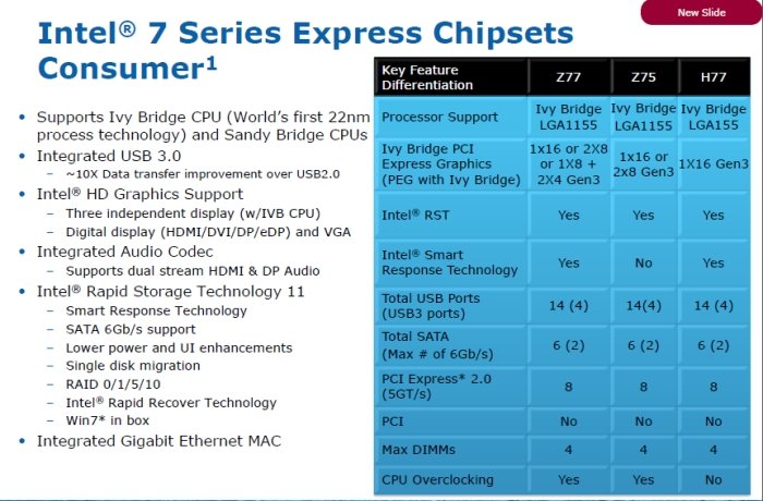

Вообще, на чипсете z77 всего 2 порта сата-3 и 4 юсб 3.0.
То, что больше, реализовано через сторонние контроллеры. Сата-3 на стороннем контроллере будет работать медленней, чем сата-2 чипсетный :(
Хотите именно столько сата-3 и ЮСБ-3, сколько говорили, смотрите Х79 или 87 чипсеты, соответственно, и проц меняйте.
