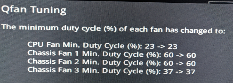

James_on писал(а):
Не хочет он выставлять ниже 60% и всё тут
каждый раз при калибровке ровно 60 определяет?
there's no greater power than the power off ©
Регистрация: 02.12.2009
Откуда: Russia
Фото: 17
HotGuy ну да. Ниже не даёт ни в какую. Раза 2 точно уже жмакал на калибровку.
Снимок.PNG [ 818.22 КБ | Просмотров: 566 ]
Вот и всё. Так и определяет постоянно.
