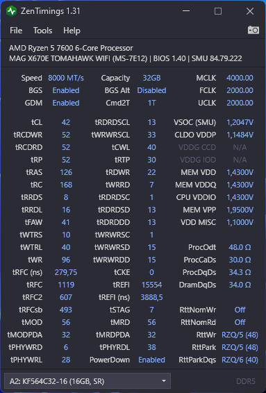

В общем вот собрал на X670E Tomahawk, всё завелось идеально. Пара тычков мышкой в биосе и вуаля
ddr5 8000
ZenTimings_8000.png [ 39.4 КБ | Просмотров: 1839 ]
Конечно, о стабильности хз, только запустил, сегодня уже лениво тестить/настраивать. Но первое впечатление - плата ОК
Слишком конские тайминги, с такими от 8000 толку нету. Это будет даже хуже чем 6200 )
Знаю. Проверял вообще запуск 8000, интересно же) Стабильности нет, но и биос пока старый и все вольтажи в авто, так с полпинка поглядел. Сперва железо в стоке погляжу, нет ли брака. XMP 6400 стабилен, уже хорошо
Дальше уже буду настраивать 6400-6600 1:1, затем пробовать 8000 1:2. Для меня всё впереди))
