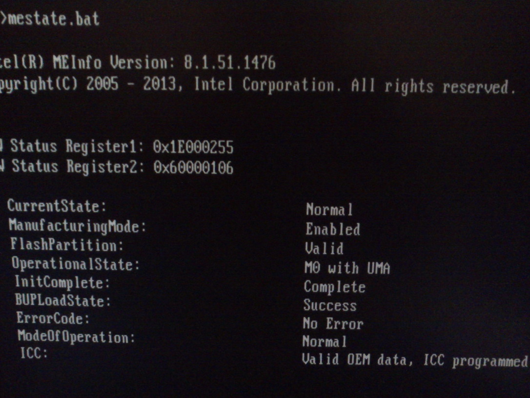

Регистрация: 16.08.2012
Артём писал(а):
Думаю, можно начать с перепрошивки только BIOS. Если не хватит, то прошить ME "стандартно", а потом уже с помощью FTK.
а как прошить МЕ стандартно? через Intel FWUpdate? файл который упоминается в этой теме не найти FAQ по прошивке и редактор индивидуальных данных BIOS плат ASUS P8xxx и их ROG-аналогов #9776161
Прошил последнюю прошивку через EZ Flash, прошилось без проблем всё работает, но проблема с множителем осталась.
попробовал установить ASUS TurboV, но при установке говорит, что модель материнки не поддерживается, тогда как есть обзоры где под эту плату эта программа используется.
т.е. получается МЕ всёже накрылась нужно прошивать с помощью FTK?
Артём спс за ссылку, не заметил. Из под винды через MEtool выдаёт ошибку
Цитата:
Error 8772: Invalid usage, -allowsv switch required to update the same version firmware
я так понял стоит такая же версия или выше.
stas0859 писал(а):
прошить ме проще простого,через FTK.Только внимательно читайте.
попробовал прошить через ftk как описано в пункте 3.3 здесь:
выдало ошибку 8716 - invalid usage
кстати, fpt.exe выдаёт ошибку 200, думается всё это из-за того, что стоит последняя прошивка,
выходит нужно откатываться на более ранние.
глянул через команду MEInfo -FWSTS
вот такие данные выдаёт (см. прикреплённое изображение)
отличие от примера только manufacturingmode enabled, вместо disabled, фиг его знает, что это означает :)
имеет ли смысл откатить на более раннюю прошивку с помощью USB BIOS Flashback и пробовать обновлять МЕ?
вообще как то передумал делать перепрошивку измененным файлом биоса, много там заморочек, нужно вникать.
тем более, что не считая того, что не могу менять множитель в ручном режиме, в стандартном (1.6-3.8) всё работает нормально.
да,имеет.

Мейкун
и прошивайте как описано в пункте 3.4
