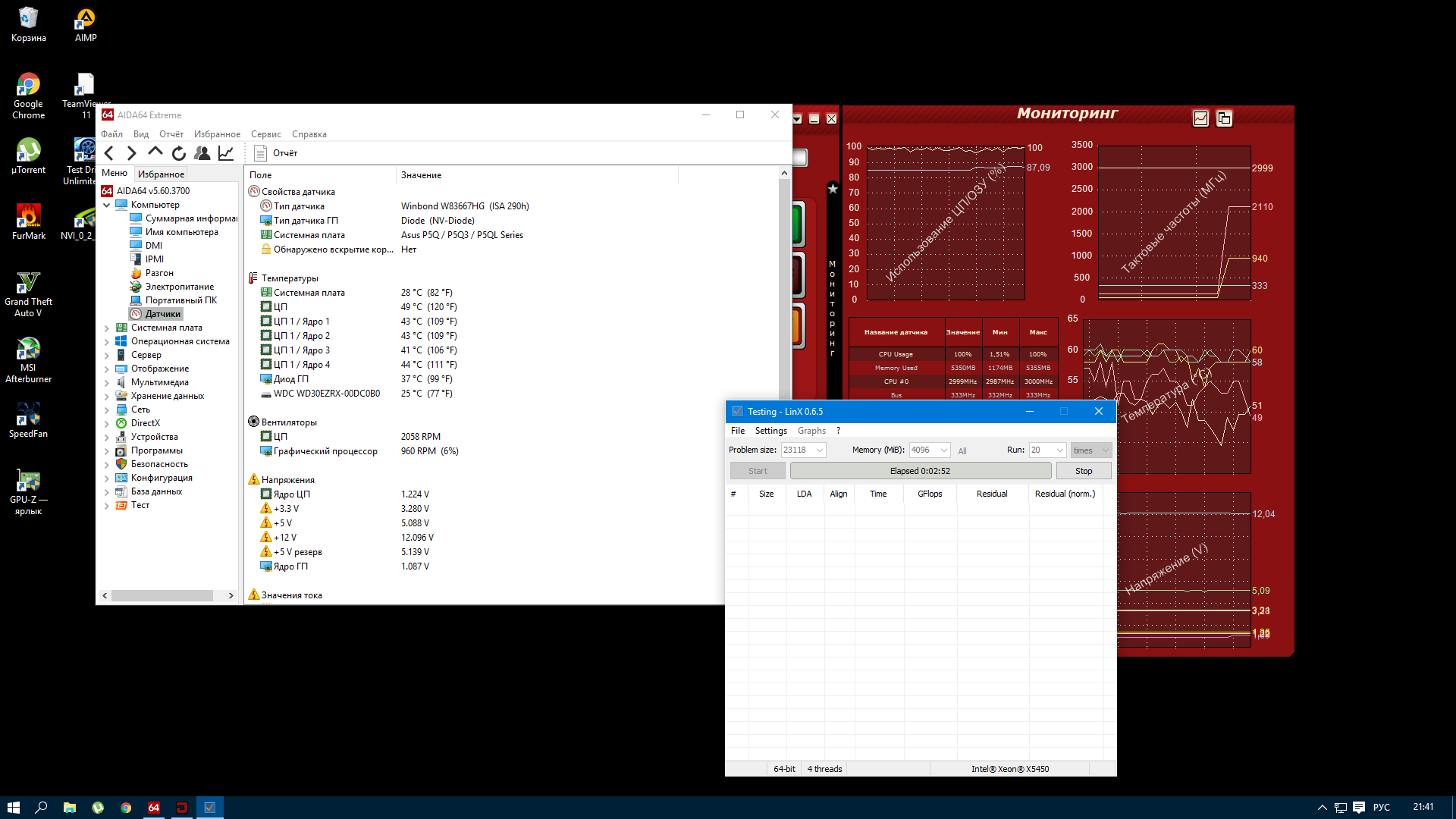

Ребят, подскажите пожалуйста почему разные программы показывают разные температуры процессора. В aide под linx-ом 51 градус а в occt 61. Кому верить?
Снимок.PNG [ 182.04 КБ | Просмотров: 1415 ]
