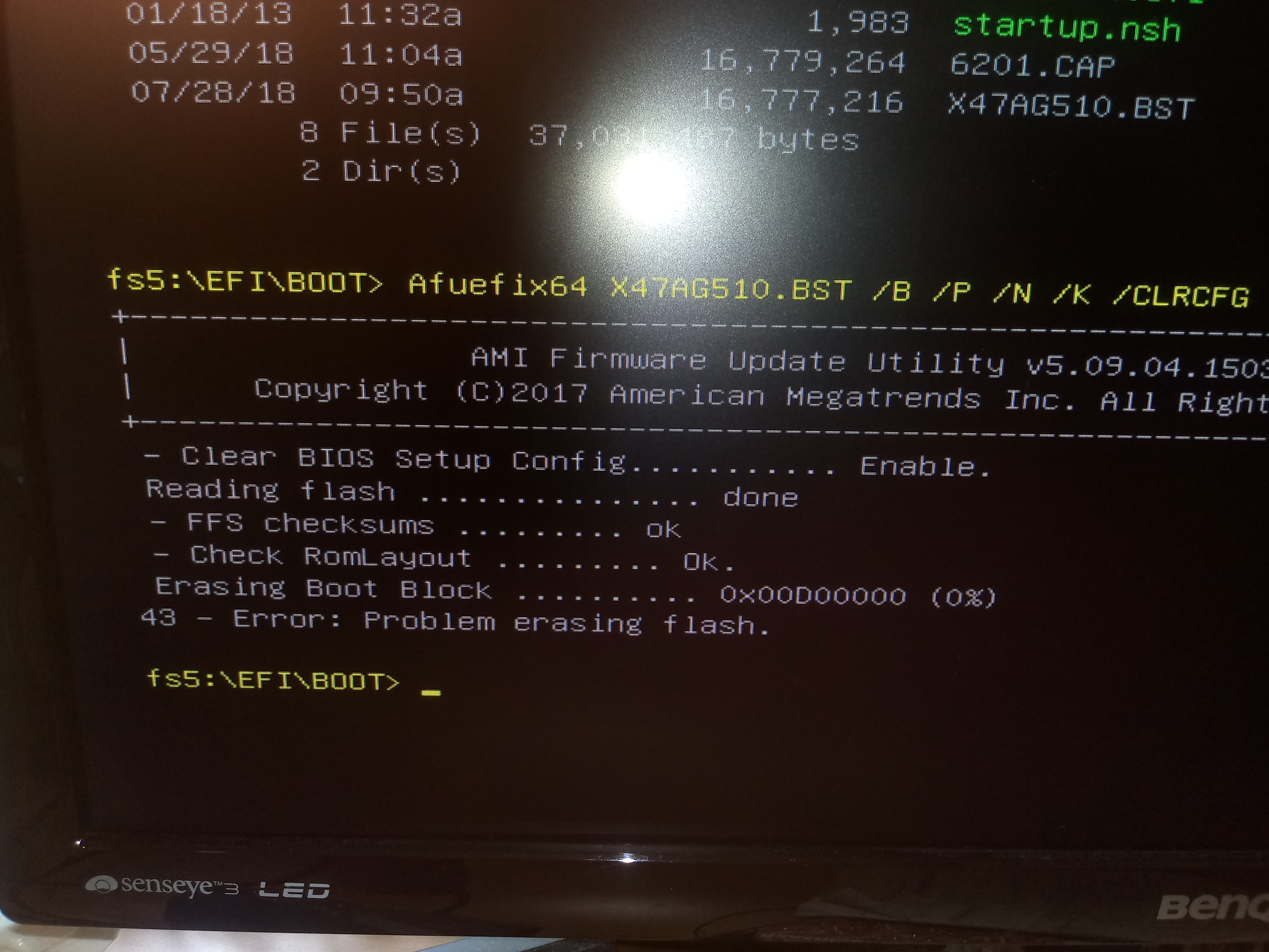

Сегодня погонял biostar x470gt8, плата не очень понравилась, память разогнать не получилось, пробовал два крайних биоса, на моих дуал ранках TEAM( 2x16GB) DDR4 3200 (THWD432G3200HC16CDC01) только 2667, 2933 при cl14 ошибки, 3200 не грузится, частоты в биос с огромным шагом, 2933 и потом сразу 3200, промежуточных частот нет, по сравнению с gt7 оформили управление вентиляторов в графическую оболочку, удобно, но регулировка системных вентиляторов только PWM, DC нет, трёхпиновые вентили маслают на полную, нужно их садить на 5/7v, из хорошего-2700х гонит не хуже C6H, vrm холодный в LinX, подсветка отключаемая, текстолит толстый, декоративная накладка с левой стороны платы вся из луминия, есть LLC на ядра, но на soc отсутствует, большинство таймингов регулируется, но нет cad dus и rtt, ProcOdt есть.
Ещё не смог прошить биос через прогу из шапки, фиг знает почему, вопользовался встроенным прошивальщиком
20180728_121105.jpg [ 3.42 МБ | Просмотров: 1079 ]
Так то плата выглядит достойно, используются качественные компоненты, но биос это нечто, не знаю, стоит она свои $167 или нет, может с другой памятью и пойдёт выше, на коробке заявленно 3466мгц, вполне допускаю что с какими то добротными SR так и есть
зачем шить прогой из шапки, ты же не модифицированный шьёшь
шей встроенной утилитой биоса

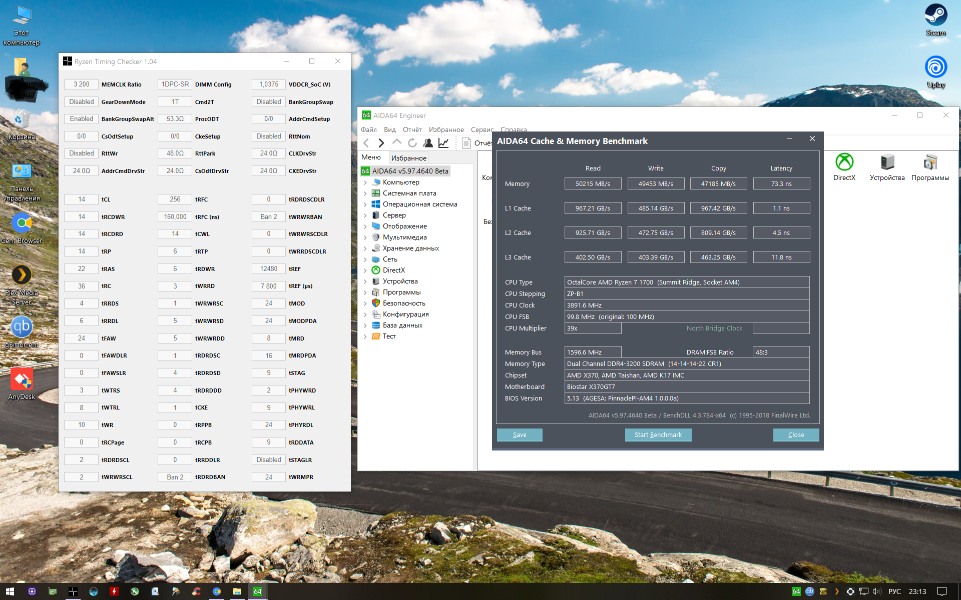

Lorichic писал(а):
и rtt
странно, у меня есть
Безымянный.png [ 1.7 МБ | Просмотров: 1020 ]

smaximaa
Я память не только аидой проверял, на C6H 3200 cl14 работает
https://forums.overclockers.ru/download ... &mode=view
А с biostar даже не грузится :-( , и да, у тебя наверно сингл ранк, и судя по маркировке на отборных чипах b-die, с XMP cl14 на 3200), у меня дуал ранк 16-18-18 3200, это разные уровни по максимальным частотам
