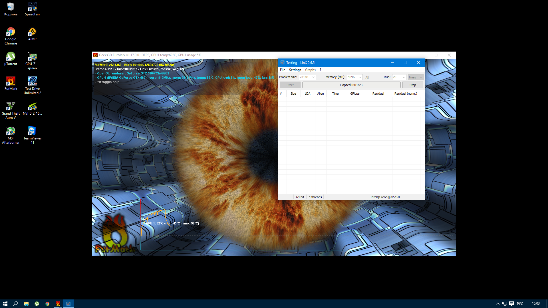

Да и вообще система ведет себя очень странно. Видеокарта GTX 560, запускаю furmark все прекрасно, но если сверху запустить linx то нагрузка видеокарты очень сильно просаживается. Проц. X5450, пробовал занижать частоту до 1200 MHz но это не сильно помогло. Блок питания ASUS ATX 500H (500ВТ) раньше прекрасно работал в связке Q8300 (3.1GHz) + GTX470. В чем может быть проблема?
Снимок.PNG [ 1.75 МБ | Просмотров: 1183 ]
П.С В адекватном режиме (например в gta 5) те же проблемы, через несколько минут игра зависает и винда начинает сыпаться ошибками
В OCCT в режиме POWER SUPPLY видяха и проц вроде как без проблем трудятся на 100%. Теперь я вообще ничего не понимаю :-)
в мусор ваш блок питания

Регистрация: 08.01.2016
https://www.youtube.com/watch?v=R4Bla0k6KpI
Ага, понял. Присматриваю не дорогие 600-700 ватники. Например AEROCOOL VX-600 или VX-700.
Если хочется проверить бублик+линкс вместе - то нужно бублик вешать на 1но ядро а линкс на 3и остальных. Иначе линкс берет всю нагрузка на себя (все процессорное время) и бублик не работает. Такой тест максимально прожарит ваш блок питания...
зы: и если хотите "недорогой" бп - до думать не надо FSP Group ATX-600PNR 600W - старые и проверенные блоки, аэрокулы и т.д. обычно хуже - там деньги на дизайн уходят - у FSP в начинку.
