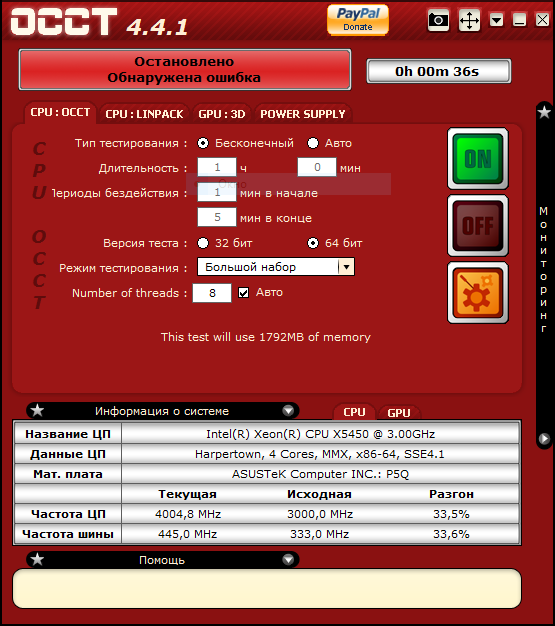

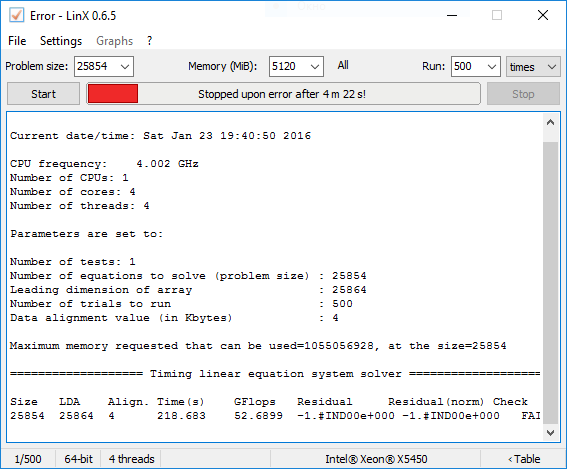

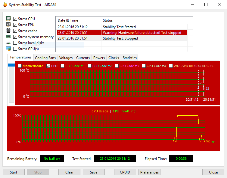

Ребят, подскажите пожалуйста что к чему.
Добился нормальной работы на 4005 MHz. Но есть проблемы, в тестах стабильности. Стоит ли паниковать или в повседневном режиме все будет хорошо?
Скриншоты
Снимок.PNG [ 16.58 КБ | Просмотров: 1856 ]
Снимок0.PNG [ 23.02 КБ | Просмотров: 1856 ]
Снимок3.PNG [ 78.48 КБ | Просмотров: 1848 ]
Снимок4.PNG [ 32.38 КБ | Просмотров: 1848 ]
Наверное нужен другой блок питания с 8 pin коннектором питания процессора (есть идея запитать пустые 4 пина от молекса Запииал, не помогло). На частоте 4.2, 4.3 GHz и с вольажом выше 1.40000 под нагрузкой вообще вырубается
Какие настройки bios менял
FSB Frequency 445
DRAM Frequency 891
CPU Voltage 1.33750
CPU PLL Voltage 2.00
NB Voltage 1.50
CPU Load Line Calibration Enabled
CPU Spread Spectrum Disabled
PCIE Spread Spectrum Disabled
Другие настройки по дефолту
П.С. Мать Asus P5Q
Как раз в повседневном режиме и надо тестировать. Я вот двух часовой пробег в бф4\гта 5 устраиваю. Ошибки, который появляются в стресс тесте могут не появляться в программах, и наоборот
NB Voltage 1.50
это жесть настройки. где то читал что CPU PLL Voltage 2.00+ гарантированно быстро выводит проц из строя. я бы посоветовал скинуть плл 1,5-1,8 а нб 1,36-1,4.
ох и стабильность, когда везде краш, вот на проц/память и другие дефолтные настройки можно и покрутить в+
