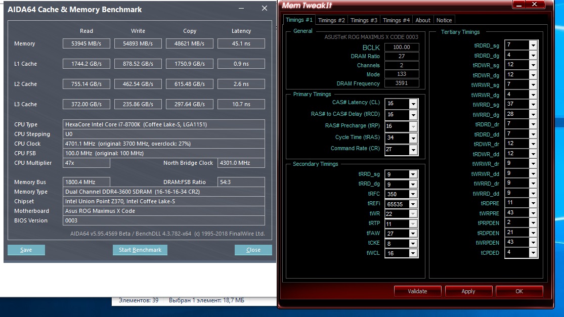

hungrybot писал(а):
tWR 12-16
Olegdjus писал(а):
Еще от памяти сильно зависит, у меня меньше 20 стабильности нет.
Почитал, этот параметр зависит от других таймингов. Даже в биосе визуальная подсказка. Режим только авто.
ASUS LGA1151 на чипсете Intel Z170 (процессоры Skylake) #13557115
Пока так, на скрине видно - tWR в авто режиме стал 22. Влияет на невязки в линксе. Думаю, ничего нового не сказал.
Снимок экрана (17).jpg [ 220.46 КБ | Просмотров: 939 ]
