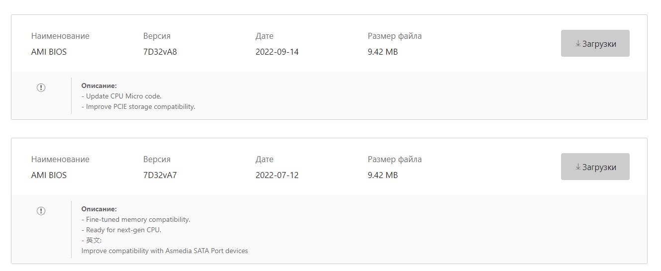

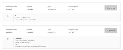

Вышел новый BIOS на Z690 TORPEDO
Чекайте свои материнки.
Снимок экрана 2022-10-11 114547.jpg [ 56.18 КБ | Просмотров: 1064 ]
Из того, что так и не исправили:
Частота шины по прежнему 99,76 вместо 100.00
Долгий запуск системы, очень долго думает на этапе инициализации.

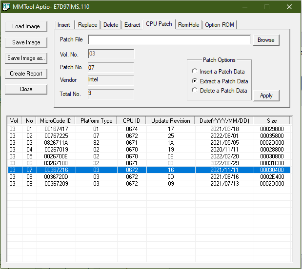

Newarrior писал(а):
а будет ли Б660 мортар макс разгонять нон К процы 13 поколения?
Разгон alder lake возможен только на 09 микрокоде, именно там интел оставила дыру. По предварительной информации, i3 и i5 будут основаны на ядре alder lake (1.25Mb L2 кэш), есть вероятность, что эти процессоры можно будет разгонять по шине, основана она том, чтоi3-13100 использует 23й микрокод (последний для Alder'ов), такой же используется и с i3-12100. С точки зрения логики, раз i3-13100 работает с 23м микрокодом, значит он должен работать и с нужным нам 09м, такая же логика должна прослеживаться и относительно гораздо более интересного i5-13400.
Что же касается полноценных raptor lake'ов (l2=2Mb), то там 99.99% разгон по шине работать не будет, т.к. raptor lake'и используют новый микрокод 108 микрокод. = ситуация один в один, как skylake=>kaby lake.

garison87 писал(а):
т е если я куплю Mortar Max B660, которая умеет в разгон по шине - то смогу только на старых биосах гнать, где не обновлен микрокод ?
И на новых тоже, там сразу зашито несколько микрокодов, при разгоне по шине микрокод автоматически переключится на 09й.
