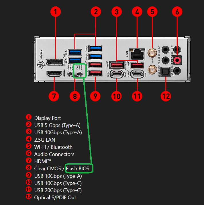

Ionic storm писал(а):
Кстати, у Z790 Edge нет никакого предохранительного механизма, для подобных случаев, типа двойного биоса, с которого потом можно восстановить работоспособность платы?
Есть
Зелёным по Черному
1024.png [ 190.83 КБ | Просмотров: 2720 ]

Grigoriy1981 писал(а):
Есть
Честно говоря я думал, что эта функция позволяет просто обновить bios без вставленного процессора. То есть, если, не дай Бог, во время стандартной прошивки мигнёт свет и плата окирпичится, то я воткнув в соответствующий слот флешку с биос переименованным в MSI.ROM и нажав на эту кнопку, смогу восстановить работоспособность материнской платы?

Еще бы теперь точно узнать ответ на мой вопрос:
То есть, если, не дай Бог, во время стандартной прошивки биоса через меню самого биоса мигнёт свет и плата окирпичится, то я воткнув в соответствующий слот флешку с биос переименованным в MSI.ROM и нажав на эту кнопку Flash BIOS, смогу восстановить работоспособность материнской платы?
Да, по заверению производителя, но я больше бы переживал за то, что будет если мигнет свет во второй раз в момент аварийной прошивки BIOS через кнопку Flash BIOS, а ещё бы больше за момент обновления ME из под винды, т.к. недошитый хаб принесёт проблем в 1000 раз больше, чем флешка BIOS :crazy:
Если так мучают сомнения, то либо UPS на прокат, либо поход с ПК в гости к другу у которого с электричеством всё в порядке ;)
