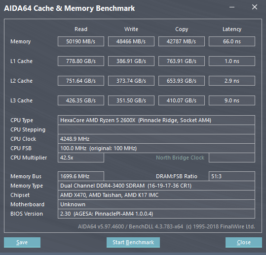

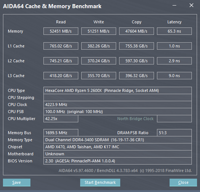

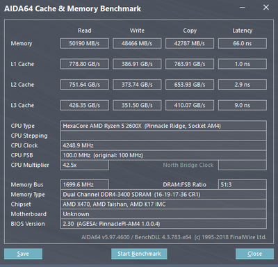

kirill22092 писал(а):
Заметил, что понижение на tRFC на M7 не влияет на тест Aida вообще (Было 353 понизил до 256).
TRFC влияет на скорость чтения. У вас значение и так было довольно низкое - возможно, уперлись в предел по другим параметрам. Когда понижаешь с 600 до 440, прирост заметен :D
Из того, что гуглил - критичными являются tRC, tWR, tRDRDSCL/tWRWRSCL и tRFC. Их минимум зависит от качества чипов.
это - вторички авто:
Ryzen 5 2600x 3400 16-19-17-36-60tRC PBOon 2.30 rom.png [ 91.23 КБ | Просмотров: 905 ]
а это - увеличено tRC до 64, но снижено tRFC с 596 до 440, tRDRDSCL/tWRWRSCL с 7/7 до 5/5, tWR не менялся:
Ryzen 5 2600x 3400 16-19-17-36-64tRC tuned TFAW34 2.30 rom.png [ 91.23 КБ | Просмотров: 905 ]
