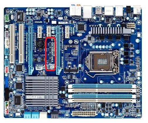

Я покопался в прайсех Регарда и Юлмарта. Из дешёвых нашлась только Gigabyte GA-Z68XP-UD3 http://www.regard.ru/catalog/tovar100071.htm

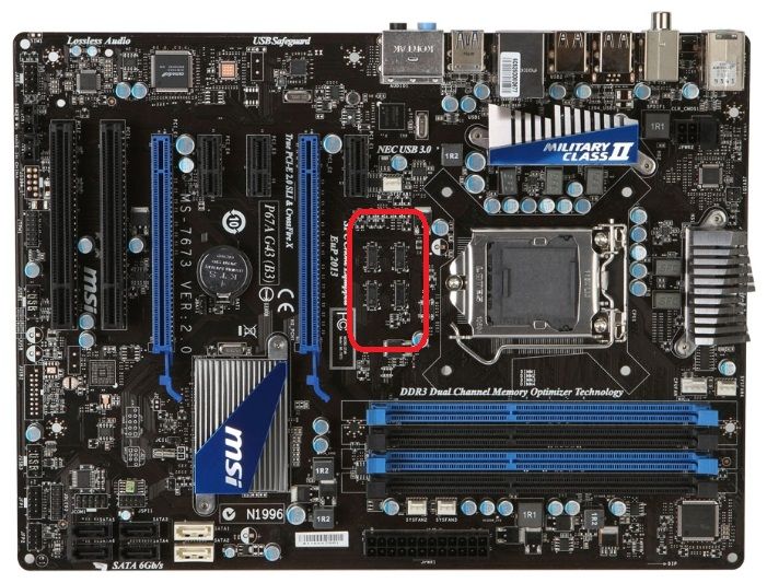

    1) MSI P67A-G43 (B3) - по ней мало инфы в сетях, плата как плата, на борту, судя по спекам, есть полноценные две штуки PCI-E 2.0 x16. Ценник 1500 руб. Кстати, тут есть эти свитчи?
    фото платы

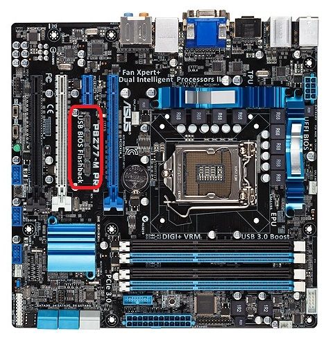

    2) ASUS P8Z77-M PRO - на авито нет, хотя можно найти в другом регионе, с доставкой 2500 выйдет. Более интересная модель, т.к. на z77. На маркете пишут, что второй слот работает в х4, но они брешут, путают с той же матерью, но без PRO.

leksus писал(а):
Как он выглядит?
100071.jpg [ 145.63 КБ | Просмотров: 1808 ]
Обведено красным.
Вот один из моих обзоров: http://www.overclockers.ru/lab/49858_3/ ... _A85X.html
Поиском по странице силами браузера найдите строчку "Шесть свитчей PI3PCIE2415 производства Pericom Semiconductor, расположенных между первым и вторым PEG" Там можете увидеть поближе эти свитчи-переключатели.
i.jpg [ 117.16 КБ | Просмотров: 1808 ]
