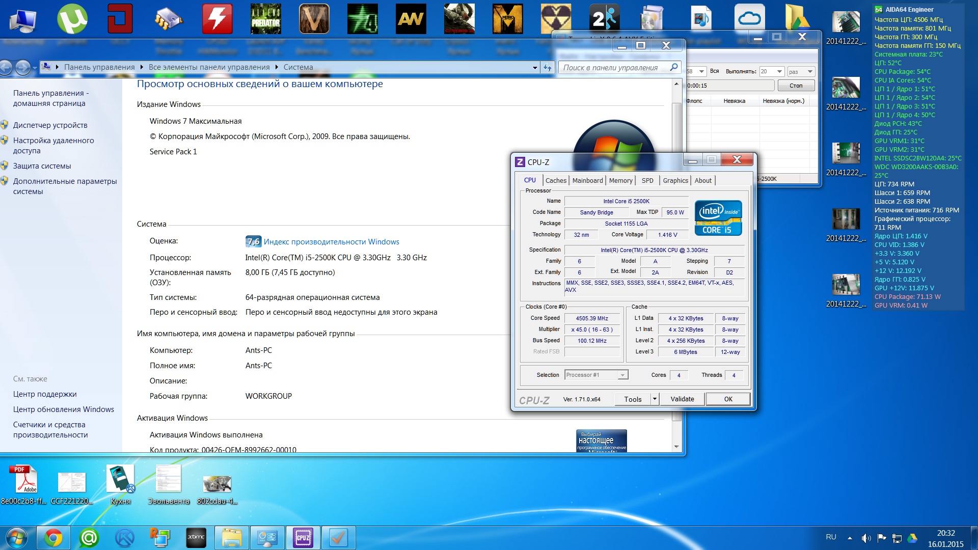

[quote="Fomalgaut"][/quote]
Глянь картинку во вложении. В винде рисуется дефолтная частота, а в CPU-Z и аиде реальная
