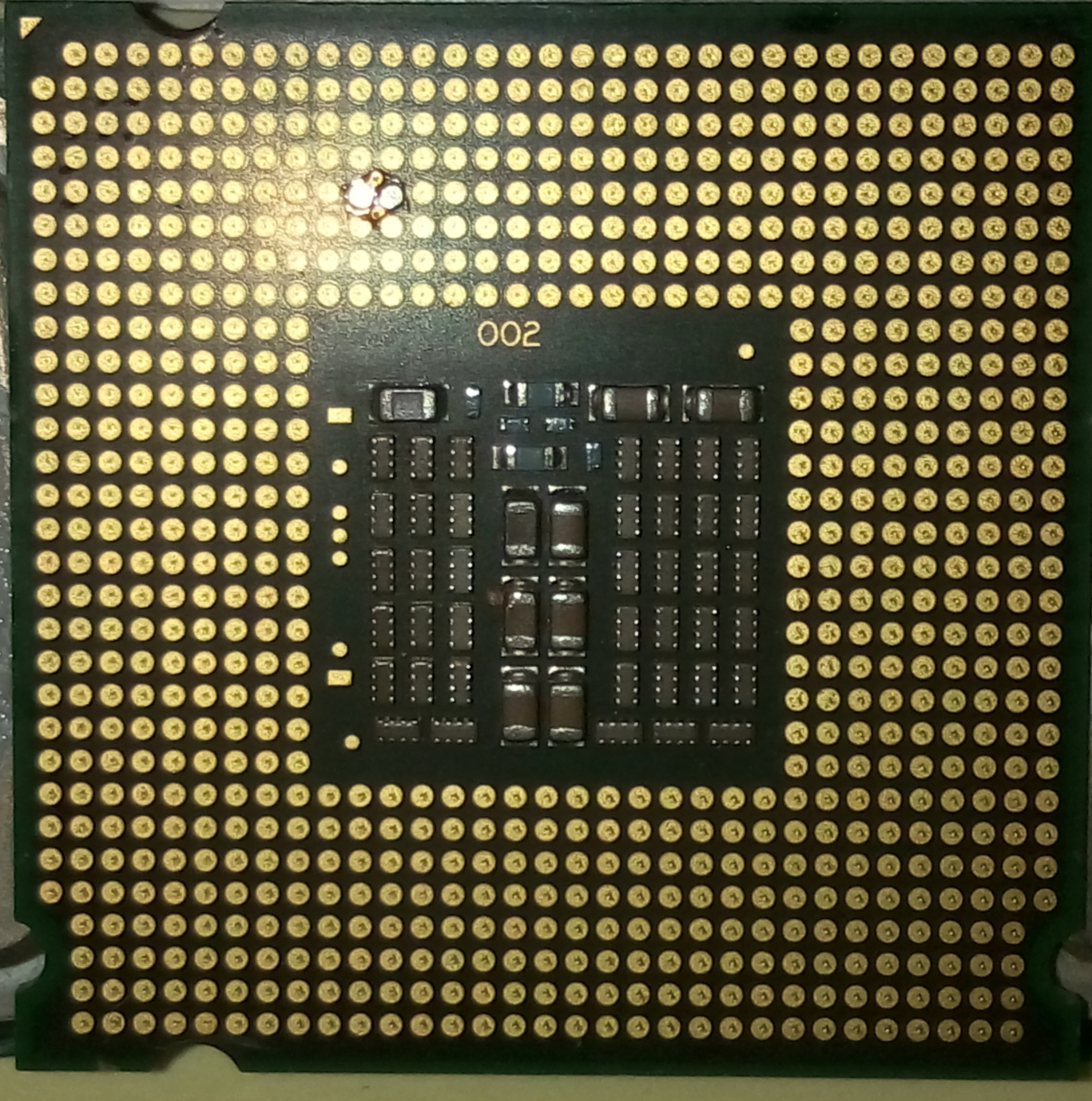

Здравствуйте! имеется материнская плата Asus p5q pro turbo и процессор intel xeon x5472(3.0Ghz/12mb/1600Mhz)
не могу запустить! точнее запускается и не включается.
В чем может быть проблема?
P.S. mod bios установил.

flatrones а проц без пропилов? Наклейка или пайка?
Ryzen 7 Pro 3700, Crosshair VI Extreme, IFX-14, RTX3080ti, G.Skill Ripjaws V 32GB, Seasonic Focus PX-750. AOC g2460pg, X7 G800V, Corsair Harpoon
Регистрация: 27.03.2016
Earth2Space проц заказывал, там и пропилы есть и думаю что приклеено

flatrones пайка это. Мож ты ставишь его не правильно?)

flatrones это пайка.
все ноги в сокете целые? чет мне кажется проц не стартует из-за шины в 1600 .....
