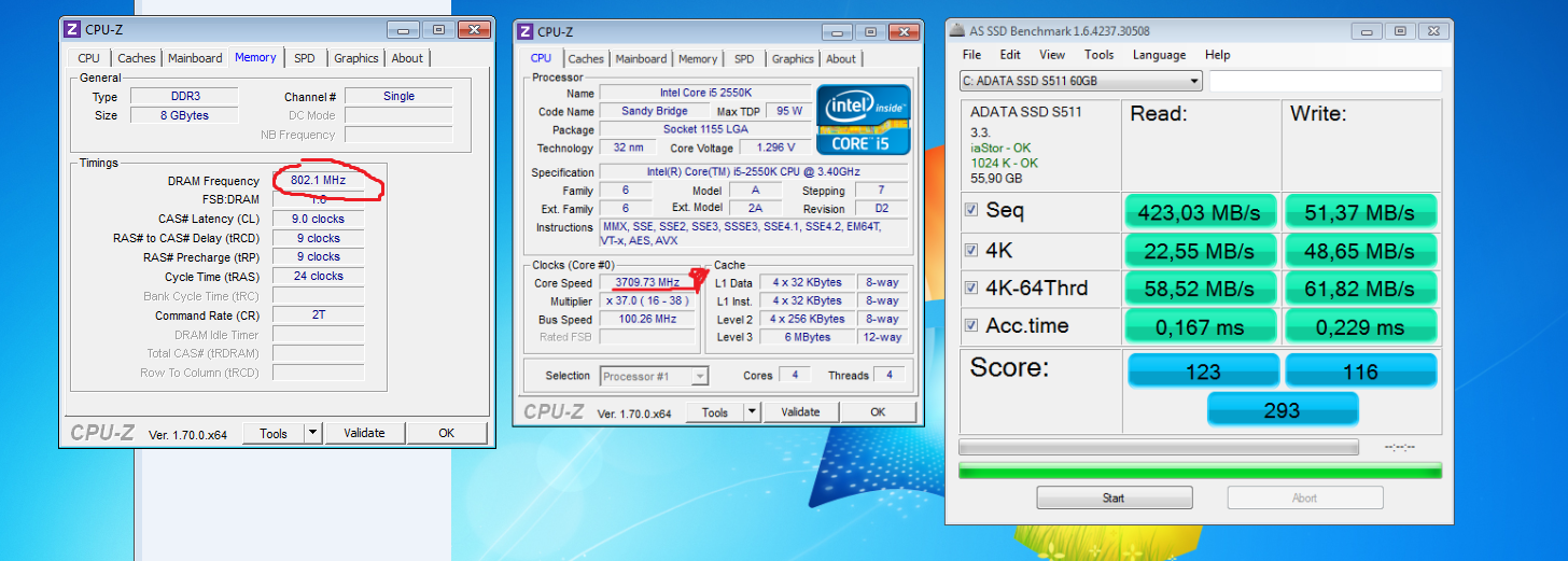

http://forums.overclockers.ru/download/file.php?id=19547Здравствуйте, мать z68x ud3 b3- подскажите какую частоту памяти выставить в биос 1333 или 1600? если на 1600 частота ЦП 3709мгц остается неизменной. если память 1333 то ЦП плавает с 1600 до 3709мгц, множитель выставил 37. C частотой памяти 1600 "энергосберегайка" не работает???
