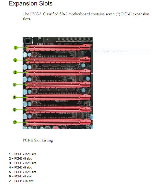

Поменял свои 5680 на пару 5690. Без увеличения напруги стабильно работают 200х22. Разгон мне особо не интересен, оставил 200х20, 4ггц вполне достаточно. Заметил одну беду - подтормаживает видео, причем довольно ощутимо, если в системе стоит плата рэйд контроллера. Пришлось снять, печаль :(

Какая плата? Это на ней 8 ссд? на сколько тормозит? когда? У тебя все х16 заняты? Тормозил ли контроллер?

Изначально у меня был контроллер Adaptec 5805 (8 канальный + 512mb кеш) так вот с ним, после установки драйверов видео, система показывала синьку при загрузке. Я взял другой контроллер 3ware 9750 -8i, с ним драйвера поставились, однако снизилась и скорость видео и скорость контроллера (примерно на 40-50%). В общем на буржуйских форумах нашел много описаний подобных проблем с этой материнской платой, так что решил отдельный контроллер не использовать вовсе, взял вместо 8-ми стареньких ссд Корсар Р128 6-ть новых Корсаров F240 т.к. на матери 6 портов sata II и пара sata 3 на разных контроллерах. Замечу, до этого у меня была материнка Asus P6T7 WS Supercomputer, там все работало прекрасно при всех занятых слотах (4 видео, контроллер, звук и сетевой адаптер). Печаль, но на поддержку SR-2 в Evga похоже положили куй, последний биос выпущен пол-года назад.

А может проблема в скорости портов? насколько я знаю, на нашей карточке PCI-E работают в режимах 16-16-16-16 или 8888888
если попробовать принудительно включить порты на 8х, а не нужные вообще отключить. Не пробовали так?

Да, слоты pci-e тут работают по следующей схеме: если поставить только 4 видеокарты, все они будут 16х. Если в слоты 2-4-6 ставить любые другие платы, хоть 1х, то соответствующие им слоты 1-3-5 будут работать в режиме 8х. Слот №7 всегда остается 16х. Разница между 16х и 8х для видеокарт не значительна, кажется тут на оверах была статья на эту тему, где проводили тесты. Жаль конечно, рэйд контроллер пришлось отложить до лучших времен, может еще биос новый выпустят.

Я перечитал все, что было про эту материнку на форуме Evga. Это не проблема конкретного экземпляра, это общая проблема. Что-то не так с распределением ресурсов :( У одного человека, например, пара Радеон 5970 тоже тормозила при установке рэйд контроллера во 2-й или 4-й слоты.
