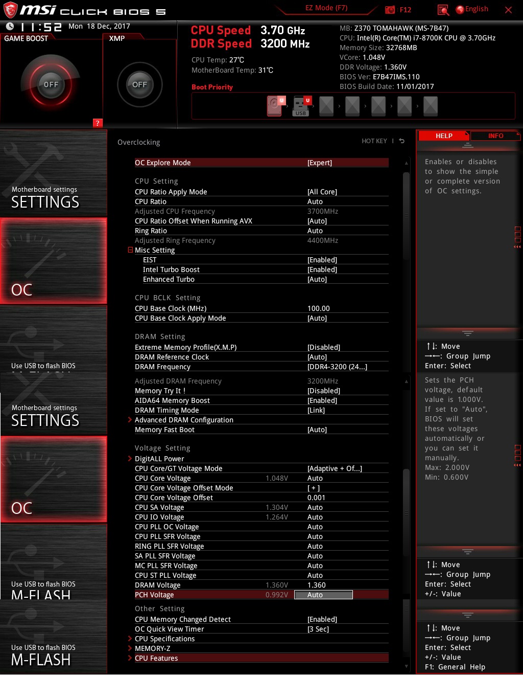

1.16-1.20 - это в нагрузке, под каким-нибудь тяжёлым тестом, типа LinX. А в BIOS - да, там 1.048 для дефолтного камня показывает:
Разгон (дефолт).jpg [ 352.38 КБ | Просмотров: 2174 ]

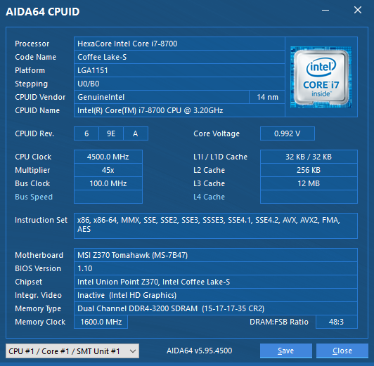

И еще. Никто не сталкивался с такой какой то ошибкой мониторинга как на скринах. На первом скрине проц простаивает, на втором под нагрузкой. Это видно по вольтажу. Но при этом в простое показывает частоты выше, чем в нагрузке и эти значения скачут в случайном порядке 4300-4400-4500. Такое показывает не только в аиде, но и например в CPU-Z. Да по-моему вообще везде. То есть от самой программы это не зависит.
Может я о чем то не в курсе?
cpuid2.png [ 84.38 КБ | Просмотров: 1970 ]
cpuid.png [ 84.33 КБ | Просмотров: 1970 ]
i7-12700KF|MSI Z670 EDGE|2x16Gb AX5U6000C4016G-DCCAGY|RTX 3080 SUPRIM X 10G|Asus XE STX|FD Meshify2|be quiet! SP11 PL 1000W
Регистрация: 20.11.2012
Откуда: Пермь
Фото: 35
Seiron нет никакой ошибки, а чтоб было все красиво надо с-states настраивать
