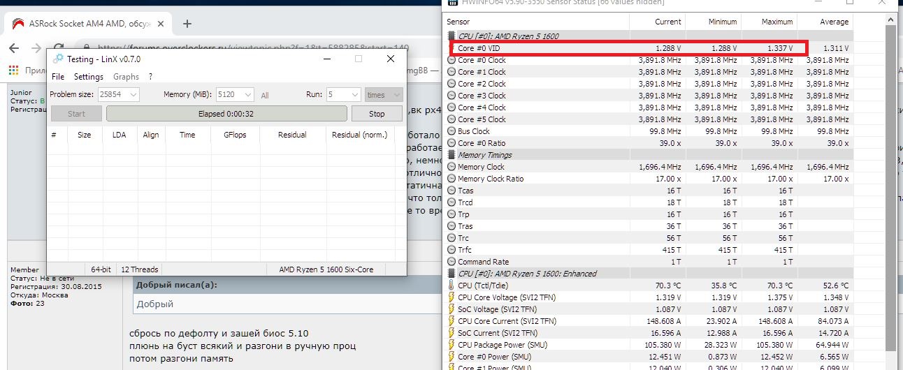

Скинь фото настроек которые у тебя в биос, или напиши сюда, как ты зафиксировал вольтаж на проце? У меня после того как ставлю 1 35 к примеру, в cpu z 1.28...
Регистрация: 30.08.2015
Фото: 42
Добрый писал(а):
   Добрый
в биосе меняешь вот это напряжение(выделено красным) ,на основной закладке ,оно только одно там на процессор
а дальше мать меняет сама
у меня там выставлено 1.337 вольта !!! в линксе проседает ещё как а вот другие напряжения которые показывают проги мать сама меняет
вот и подбирай под свой проц
