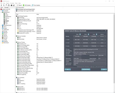

eugene159 писал(а):
Всё что удалось выжать из E5-2470.
К памяти платформа действительно привередливая. С хорошей десктопной памятью Kingston HyperX 1866 оно у меня нормально не заработало.
На скриншотах серверная ECC 1333. На 2133 стабильно заставить её работать не удалось. Только 1866 получилось. Попробую другую серверную, которая 1866 в оригинале, может она на 2133 заработает.
Вообще заметных преимуществ E5-2470 по сравнению с E5-2470v2 нет, да, чтение из памяти немного быстрее 29 vs 25, задержки тоже немного лучше 66 vs 70, но в общем и целом оно не стоит потери двух ядер как мне кажется.
Ну вообще, по тестам на памяти с одной частотой либо паритет, либо 2470v2 лучше, если задействуются все потоки, но как по мне, сейчас уже лучше 2470v2, учитывая одинаковую цену, он намного холоднее 2470, и не так сильно жарит мат плату. А найти память которая будет работать на 2133 оч сложно, а с 1866, такого большого прироста не даст

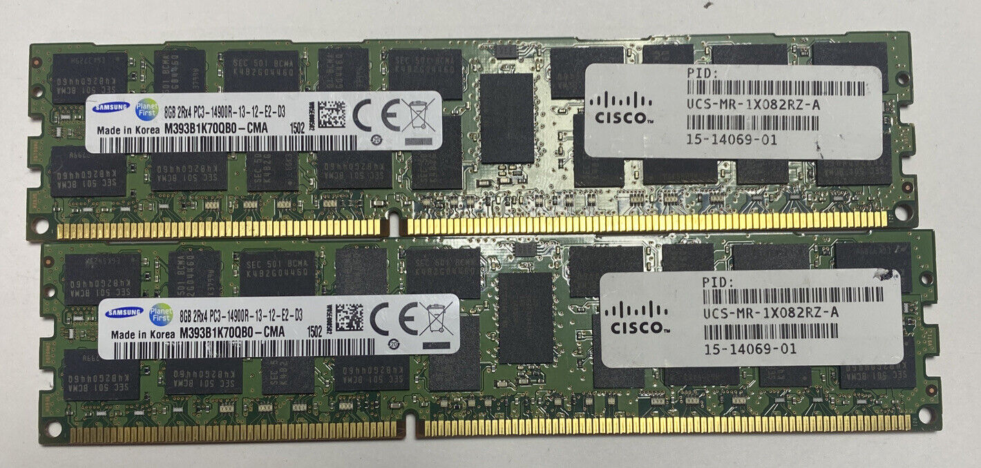

Ну на LGA1150 у меня Kingston HyperX 1866 на 2666 заводится, а тут та же память вообще больше чем на 1333 не идёт, т.ч. это платформа привередливая. Я заказал пару плашек ECC Reg, не из Китая, не пиленную и не перешитую, посмотрим как заработает:

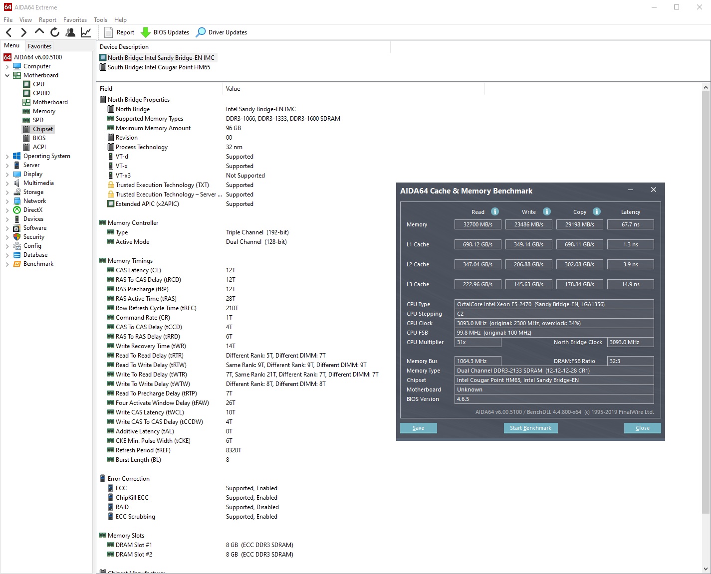

Регистрация: 25.11.2020
С памятью выше (ECC Reg 1866) на 2133 работает. Скорость записи при этом вообще не меняется, она всегда 23 с любым процессором и любой памятью на любой частоте. Latency так себе, возможно можно ещё сильнее ужать тайминги.

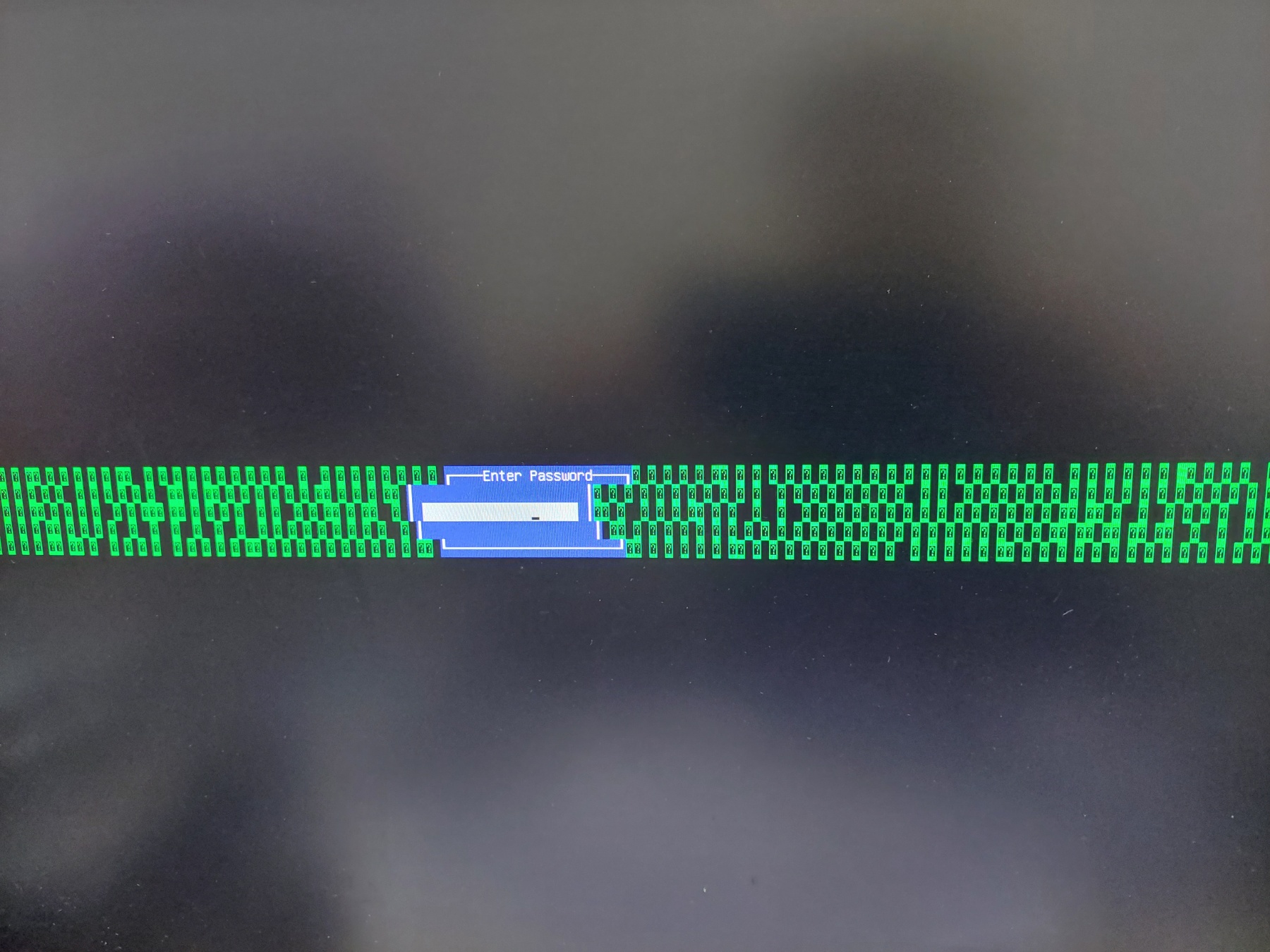

А может кто-нибудь подкинет идею по такой проблеме. Попросили посмотреть систему на E5-V307. Появилась проблема с загрузкой ОС. Думал в БИОС зайти, ан нет.. Требует пароль. Владелец говорит, что пароль не ставил. Думал, может есть какой-нибудь дефолтный, но нигде не могу найти. Сам БИОС что ли слетел и надо перепрошивать?
19-42-03-149.jpg [ 553.82 КБ | Просмотров: 7130 ]
Регистрация: 10.08.2021
Батарейку скидывать пробовали?
Регистрация: 01.03.2023
И батарейку скидывал. И джампером пробовал скинуть. Результата нет.
Регистрация: 24.11.2022
Придется шить биос.
Так и подумал... Эххх...
Помнится давно сталкивался с вирусом который вносил деструктивные изменения в биос. Возможно хозяин платы, что-то подобное подцепил. Артефакты на экране ввода пароля тоже на это наводят. Ну еще вариант, что с самим чипом биоса что-то случилось.
