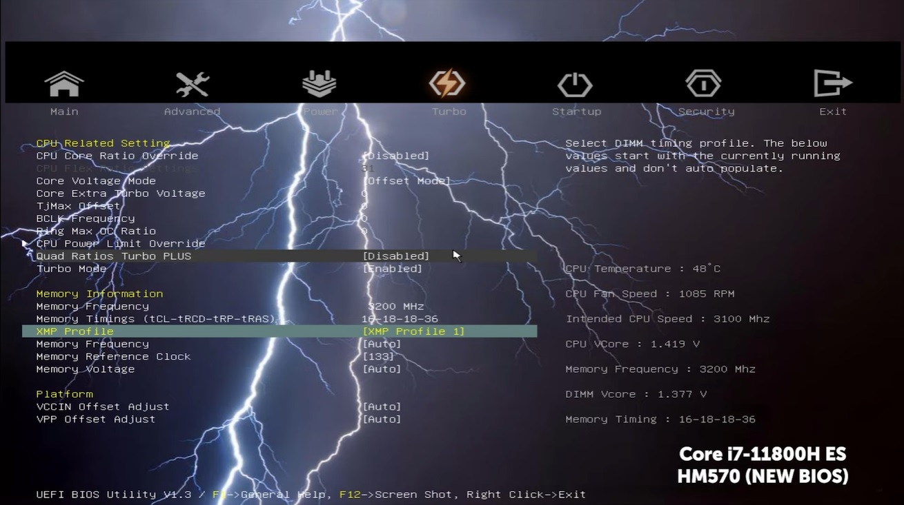

Регистрация: 11.03.2023
Обзор с новым рабочим биосом и сравнения
https://www.youtube.com/watch?v=ypr6y8edPAM
Какая-то плата там древняя, ещё прошлогодняя.
И BIOS этот весьма бедно выглядит.
Китайцы, опять же, хитры - отключили AVX по умолчанию, чтобы показатели производительности казались более впечатляющими.
Кстати, так до сих пор и не понятно, работает ли этот "весёлый" BIOS на "обычных", "современных", если так можно выразиться, платах.
