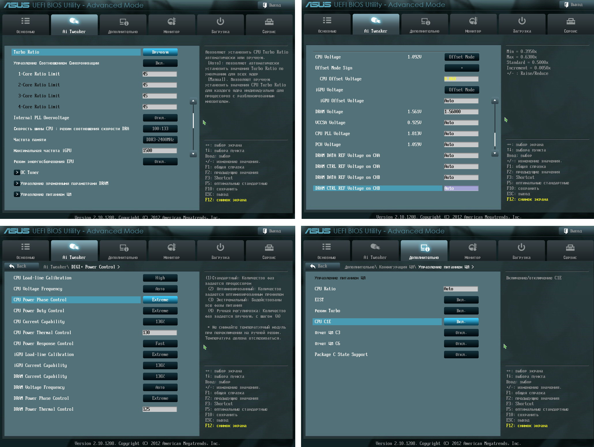

похоже появился какой-то новый тип глюка ? или я просто осторожничаю... осмотрите пациента ?...
История болезни :

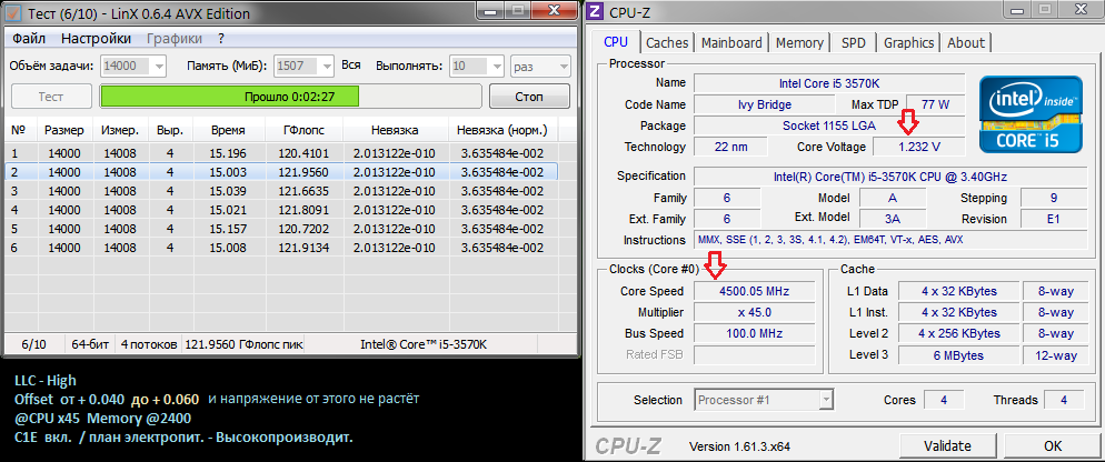

решил на время поменять множитель с 43 на 45, поднял Offset с +0.035 (1.2320v.) до +0.060 (т.к. для х45 хотелось бы 1.2500~1.2600v.)
...и тут сюрприз - напряжение не растёт (температура тоже не растёт) естественно стабильность на х45 хромает, но работает.
на Offset +[Авто] всё нормально - и напряжение бьёт фонтаном до 1.38~1.39 v. и температура тоже жарить начинает...
куда копать-то ? дальше крутить ручной Offset ? ...или идти в мед.пункт 4.1 ?

напряжение :
#77 настройки биоса : http://s2.hostingkartinok.com/uploads/i ... 3bb94f.jpg

Leo_99, залипло само значение оффсета, насколько я понял. Попробуй сначала на обесточенной машине CLRTC сделать, если не поможет, то biosrefl на ту же версию.

заметил вот что ещё :
- в ручном режиме поставил напряжение 1.2560 v. и offset отключил . С1Е тоже отключил (типа прибавить стабильности для х45).
получился такой фокус : в простое постоянно молотит 4500Mhz при постоянном напряжении 1.2560, а куда делся эффект EIST ??? план Эл.питания <Высокая производительность> отключает EIST что ли ..? ну допустим...
далее :и удивительно, в нагрузке напряжение опять падало на те самые 1.2320 (как на скрине выше)... в простое опять поднималось на новое ручное 1.2560 v.
отчего оно в нагрузке - то проседало в сравнении с простоем ? LLC ему мало что ли было ?
так ведь не мало прибавляло от маленького/среднего/большого LLC, а именно проседало куда-то там .

имхо все нормально - eist нужна поддержка операционки - если в плане мин и мах состояния процессора 100% то и не сбрасывает.
проседает тоже нормальное явления - от того что выставил при нагрузке проседает, а LLC уменьшает эту просадку пытаясь удержать выставленное , а не увеличивая его. просто когда гонят с офсетом то vid может быть велик и если увеличивать только LLC мы видим увеличение напряжения, так как оно стремиться к VID при данной частоте. Ну как то так я это понимаю.

Leo_99, ты отключил offset, поставив напряжение вручную - такое оно и будет в простое. В нагрузке будет снижаться из за нагрузки. Поставь LLC побольше, чтобы просадка была поменьше.
Если отключить C1E и отключить EIST в ОС, то и множитель всегда будет максимальный.
