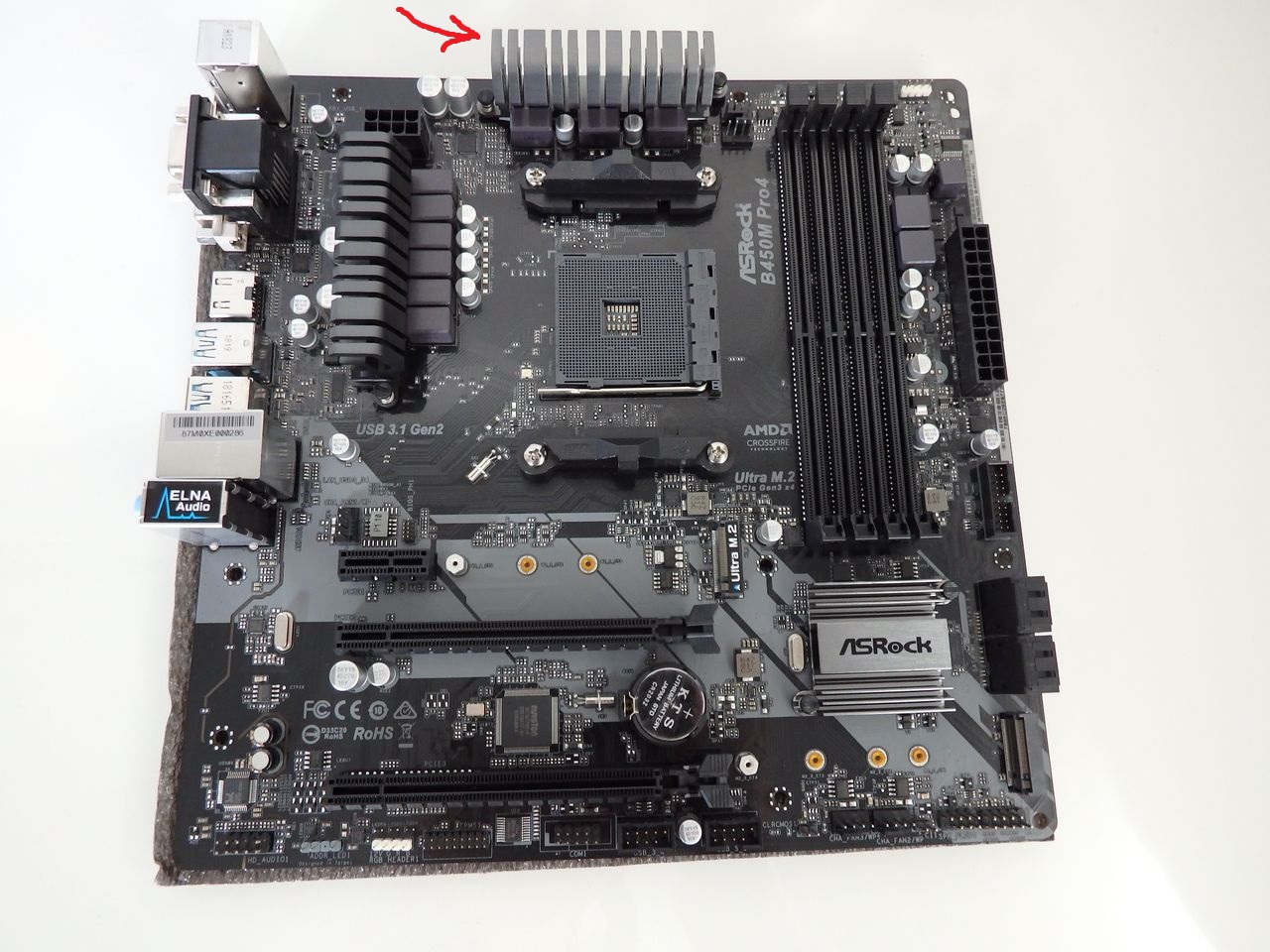

Регистрация: 18.02.2020
Всем привет.
Материнка asrock b450m pro
Вообщем решил сменить термопасту на проце, т.к греется в играх до 85 градусов, открутил все шурупчики на радиаторе, а он не хочет отсоединяться, прилип короче. Погуглив, нашел или прогреть феном или включить комп чтоб сам прогрелся, фена нет, решил включить комп, но перед этим зачем то открутил куллер на радиаторе, в итоге моментально при включении на материнке задымился верхний радиатор, сразу вырубил питание. Под эти радиатором оказалась какая то прокладка которая очень сильно воняет и от нее болит башка. В итоге все обошлось отклеил кое как радиатор от процессора, все работает.
Вопрос что это за вонючая прокладка которая до сих пор воняет и в HWmonitor показывает температуру TMPIN5 65 градусов, видимо это и есть тот самый радиатор на материнке, он действительно горячий, это нормально? Раньше как то не парился над этим и не замечал.
если фото приложите, проще будет понять, что Вы называете верхним радиатором. Можно даже не свое, а просто фото материнки и стрелочкой указать
Тут пишут что это просто кривой датчик и рекомендуют сменить софт мониторинга
asrock-B450M-pro4-layout.jpg [ 301.58 КБ | Просмотров: 1712 ]
Почему то очень сильно греется, даже в простое, на ощупь горячо, а если играть то дотронуться невозможно
Регистрация: 04.05.2019
Защитная пленка на башне. Горесборщики..
Питальник. Что за процессор у Вас?
Ryzen 5 2600X
Короче седня перестал заводится, кулера крутятся вертятся, на мониторе ничего не происходит и кулер на проце в полную силу крутит, видеокарта исправна проверил на старом компе. Придется в сервисный центр тащить
