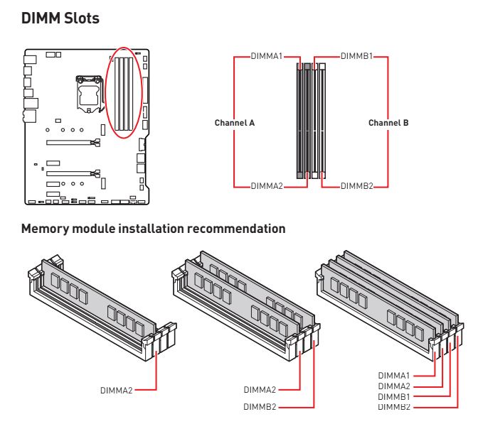

Как это понимать, канал А - это DIMMA1 + DIMMA2, но на другой картинке рекомендовано 2 модуля ставить в DIMMA2 и DIMMВ2 ???
Инструкция от MSI Z490 A-Pro.
111.JPG [ 61.51 КБ | Просмотров: 875 ]
Куда в итоге вставлять-то, в DIMMA1 + DIMMA2?
Регистрация: 26.06.2011
Регистрация: 30.06.2005
Откуда: Лефортово
Для получения двухканального режима, нужно использовать канал А плюс канал В
Звезда унитаза
Регистрация: 01.01.2017
Откуда: Екатеринбург
Понял, спасибо, посоны.
