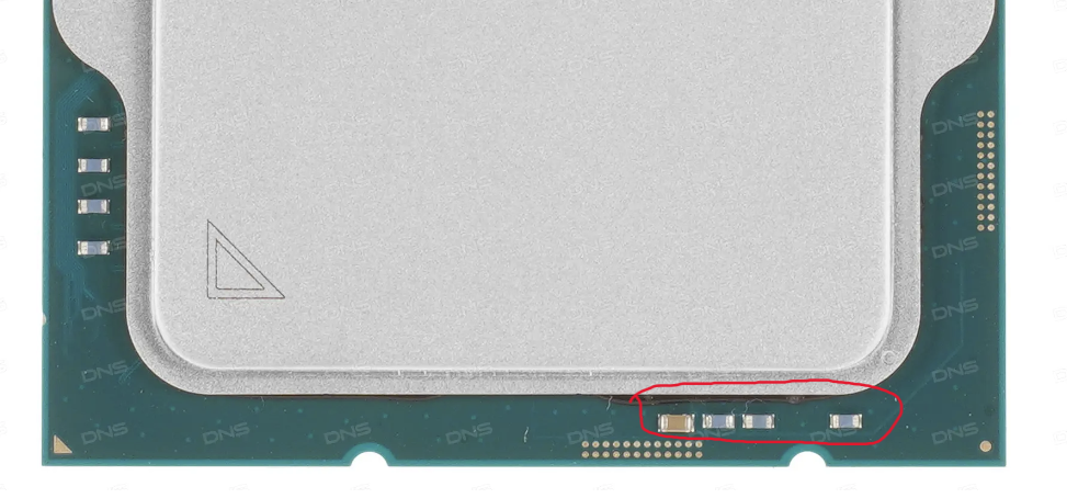

Добрый день. Купил мать asus rog strix z690 и кит 2х32 Гб adata 5600 mhz. Включаю- и загрузка останавливается на проверке ОЗУ, жёлтая лампочка на МП светится. На экран ничего не выводится, мать /клава не работают. Я купил несовместимую память или кит не рабочий? Пробовал и по одной плашке в каждый разъем и парой, результат один, не работает. Что делать в такой ситуации?

Биос обновите на самый последний с офф. сайта. Если не поможет-ищите заведомо рабочую память, чтобы исключить проц/мать.

В мануале глянул, сначала тест проца идёт, тест проходит(лампочки на МП меняются)

На всякий случай проверьте на процессоре вот эти элементы, все ли на месте
Снимок экрана 2024-03-17 122318.png [ 455.11 КБ | Просмотров: 2826 ]
Были случаи, когда один SMD отсутствовал, проц без него не работает
Тогда с процем все ок
