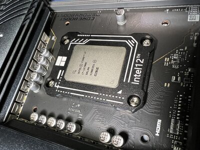

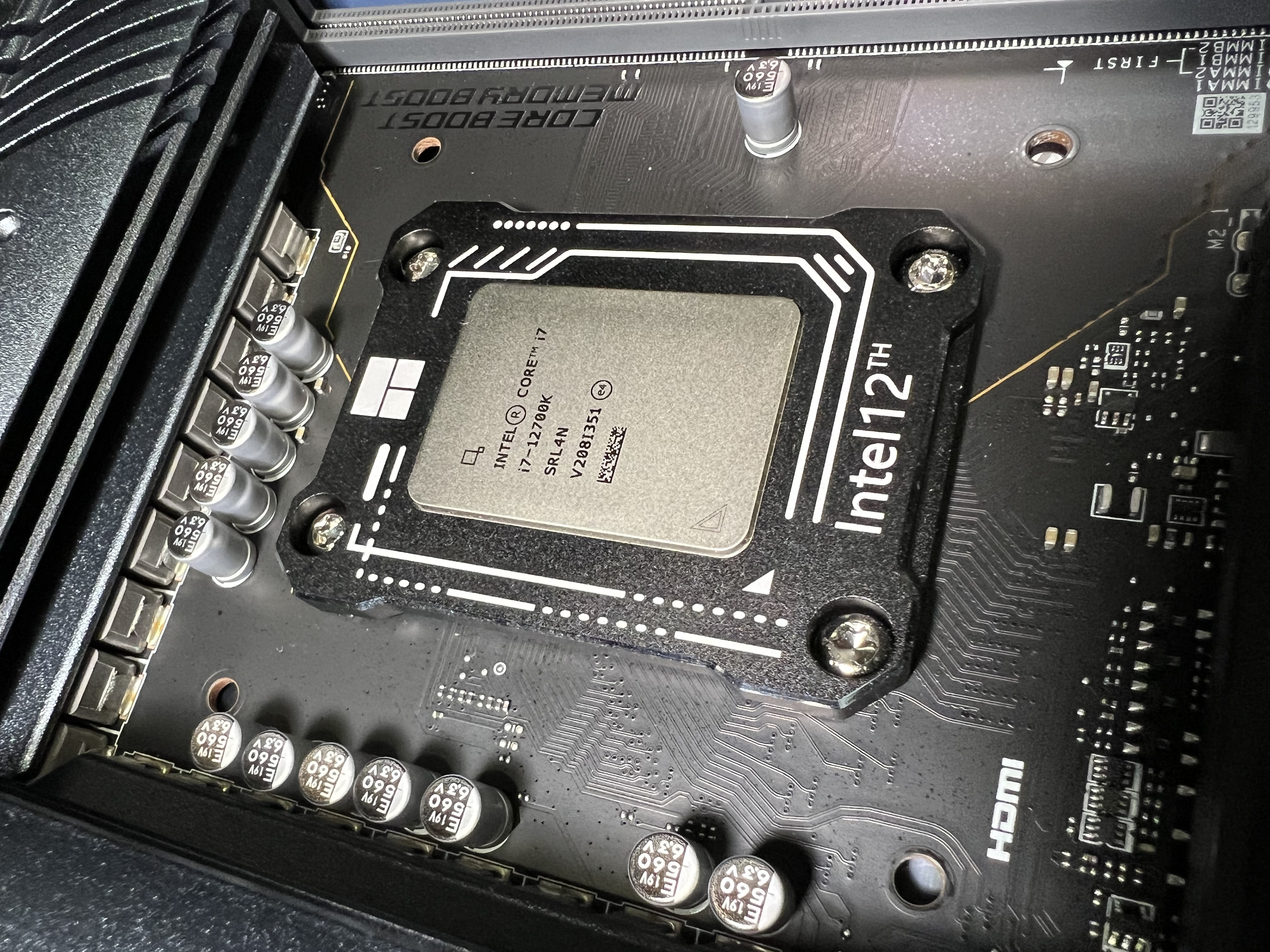

CHiCHo писал(а):
Ребята, кто-то ставил усилитель сокета от термалрайта на мсайки?
Всё отлично, устанавливается элементарно и даже внешка зашла.

TheYo писал(а):
даже внешка зашла
Выглядит офигенно, да.
Да, хоть мне на подобные вещи, обычно, пофигу, но выглядит оно очень зачетно, монолитная конструкция и никаких щелей и дырок.
А ещё следы установки не остаются на ушках и по сути процессор на вид, как новый.
Возможно кому то это важно при продаже-покупке, но ведь определить б/у-шность можно и по контактной площадке?

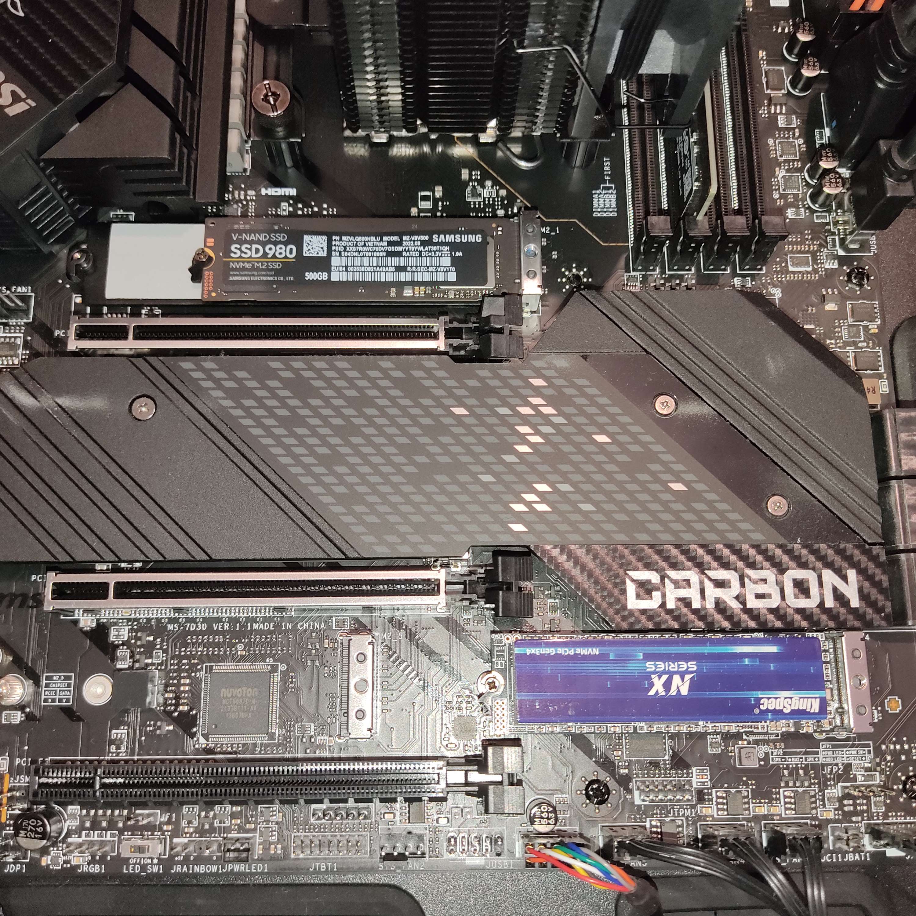

Msi support писал(а):
medinsky
Если нет возможности проверить с другим блоком питания в таком случае и проверить накопитель на другом устройстве, то советуем вернуть матплату в магазин в СЦ, чтобы они проверили ее или вашу систему.
проблему решил заменой ssd nvme
проблема ушла после установки нового ssd nvme m2 samsung 980. все таки какашку подложил китайский nvme kingspec nx series
при этом он продолжает работать в системе в другом слоте как не загрузочный диск
мало ли кому пригодится мой результат.
при этом оперативна память как и раньше разогнана до 5200 Мгц (с 4800) и воткнута в 2й слот по счету от процессора (1 планка)
Если хорошо приглядеться, то даже на 100% нульцевом процу есть легкие отметки - заводская проверка, но там еле заметные следы касания, прижим как в сокете не создается.
