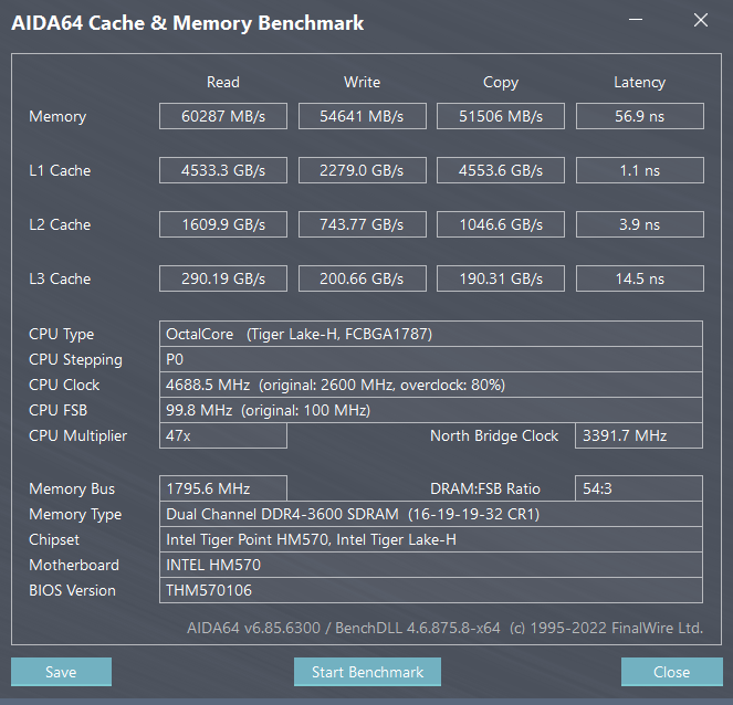

Ну значит память хреновая))
экономить на ней не стал, взял Kingston Fury Beast RGB Special Edition DDR4 3600 Мгц 2x16 ГБ (KF436C18BWAK2/32)
3600 свои держит без проблем
