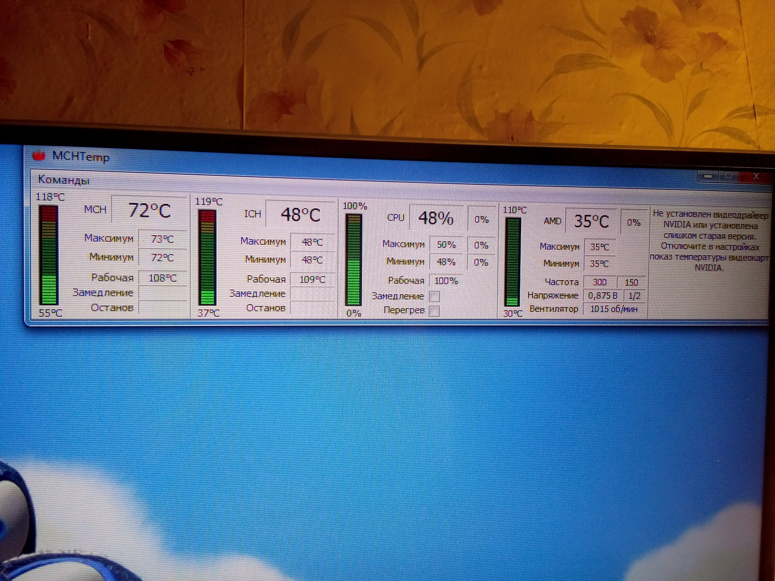

Vasilis Помогите, пожалуйста, разобраться

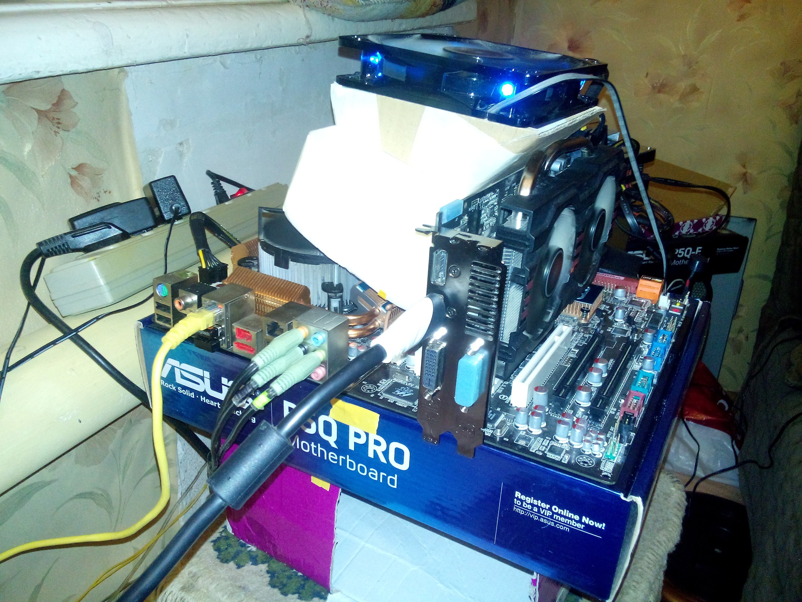

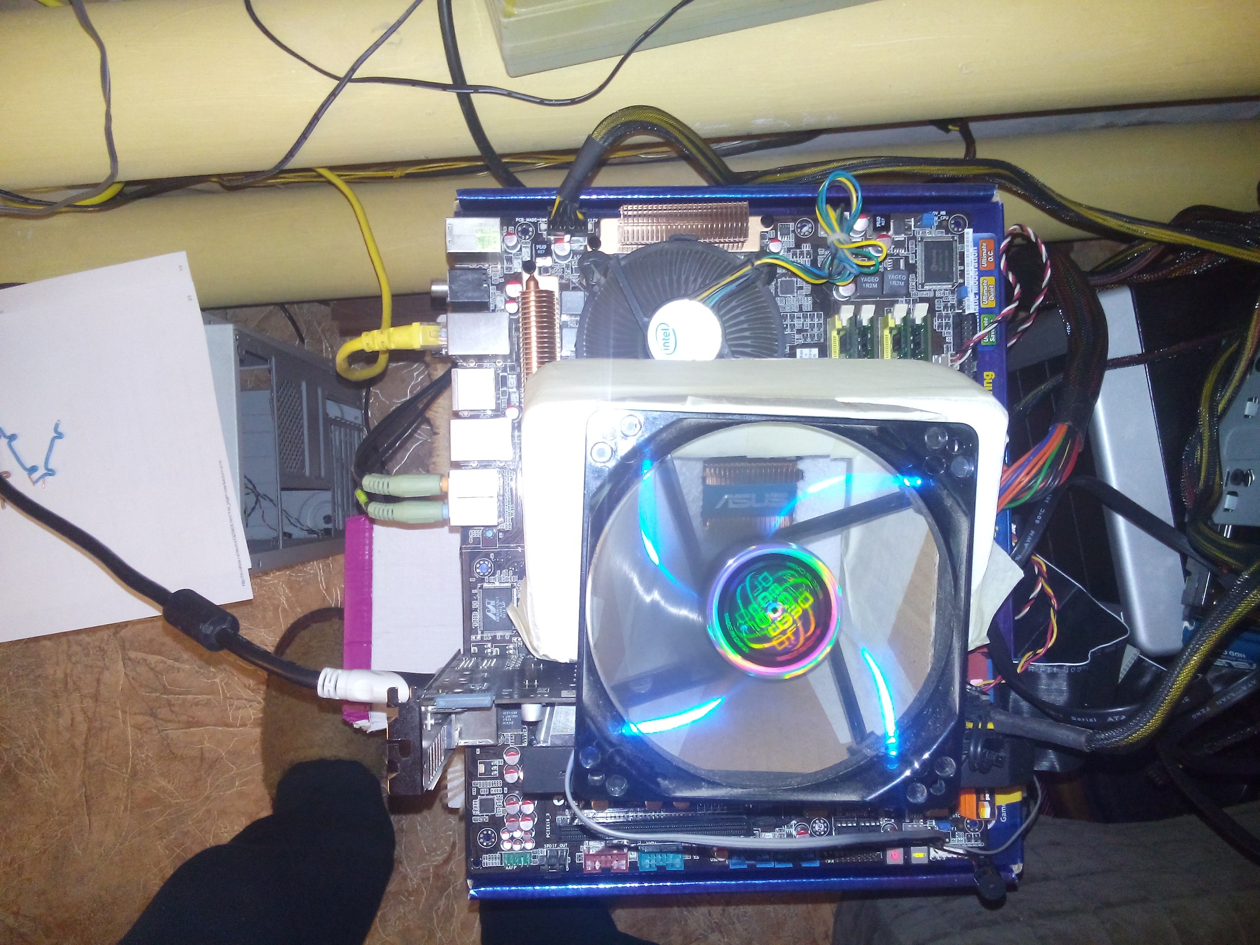

Пока сво не пришло, спасаюсь так...
Комментарий к файлу: меленького вентилятора нет, прошлось такой монстрячить
rOQr2ChQKL4.jpg [ 883.84 КБ | Просмотров: 2057 ]
Комментарий к файлу: в коробке из под прошки один 120 вентилятор на проц и северный мост, и один девяностый на юг
H8CZ8Hv_3_M.jpg [ 1.02 МБ | Просмотров: 2057 ]

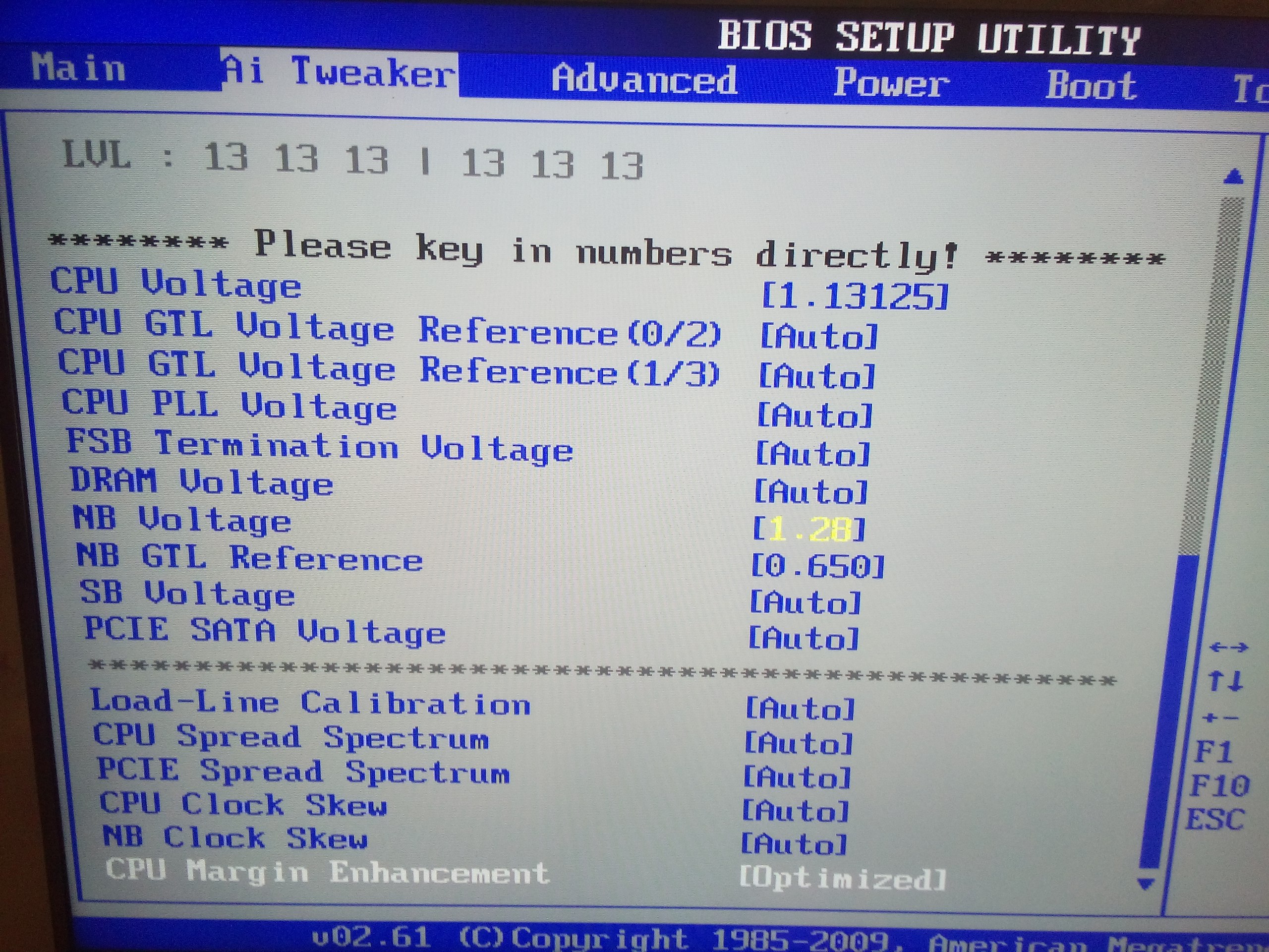

биос
iDdK1ljB8S0.jpg [ 1.04 МБ | Просмотров: 2057 ]
при таких параметрах комп загружается без всяких ошибок,
на процессор напряжение выставил такое, т.к. в авто в cpu-z выдает ~1.100-1.128.
Хотя люди пишут и выставляют 1.36
Если биос выставить по параметрам standart +1, пк вообще хрен пойми как загружается, точнее ведет себя при попытке загрузки, тоесть действия и всякие ошибки разные, то винду не может загрузить(ошибка ядра), то зависает, то просто черный экран, но все куллеры работают(создает видимость загрузки :roll: ) "Ведь это стандартные параметры" у меня в голове крутилось, как так-то :bandhead:

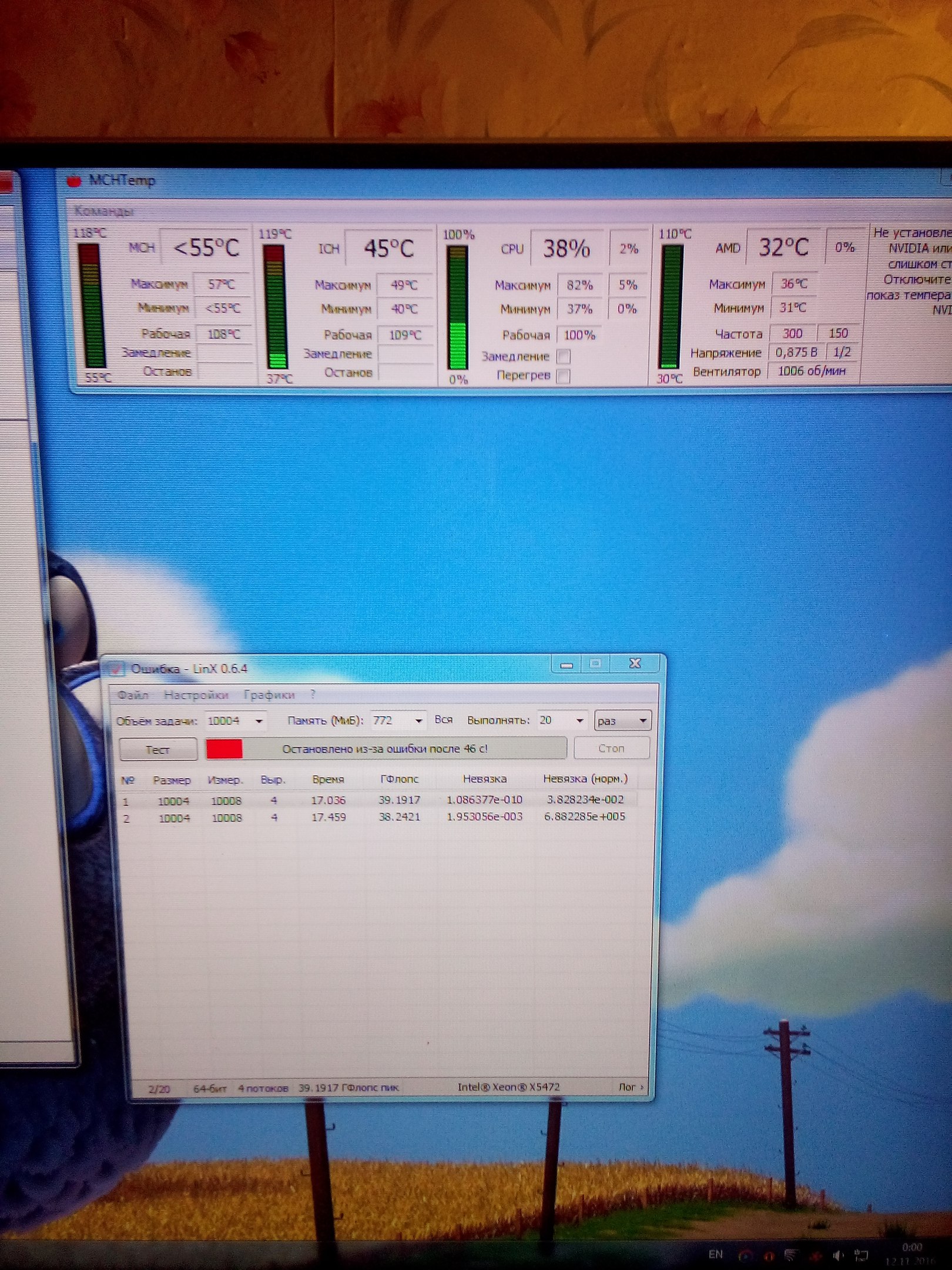

При всем этом система выдает ошибку при тесте LinX
11buJ-R99a0.jpg [ 735.49 КБ | Просмотров: 2057 ]
температура севера поднимается до отметки максимум в 90 градусов
3lLYZIDoITs.jpg [ 1.5 МБ | Просмотров: 2057 ]
в спокойном состоянии выдает 70 градусов, как у меня до этого с напряжением в 1.7 на севере показывало 55 градусов понять не могу
А еще при запуске несколько раз подряд теста в LinX он у меня перезагрузился :-(
Подскажите, пожалуйста, какае лучше параметры попробовать выставить в биосе или пока вообще ничего не менять и дождаться сво?
PS Походу это из-за солянки...

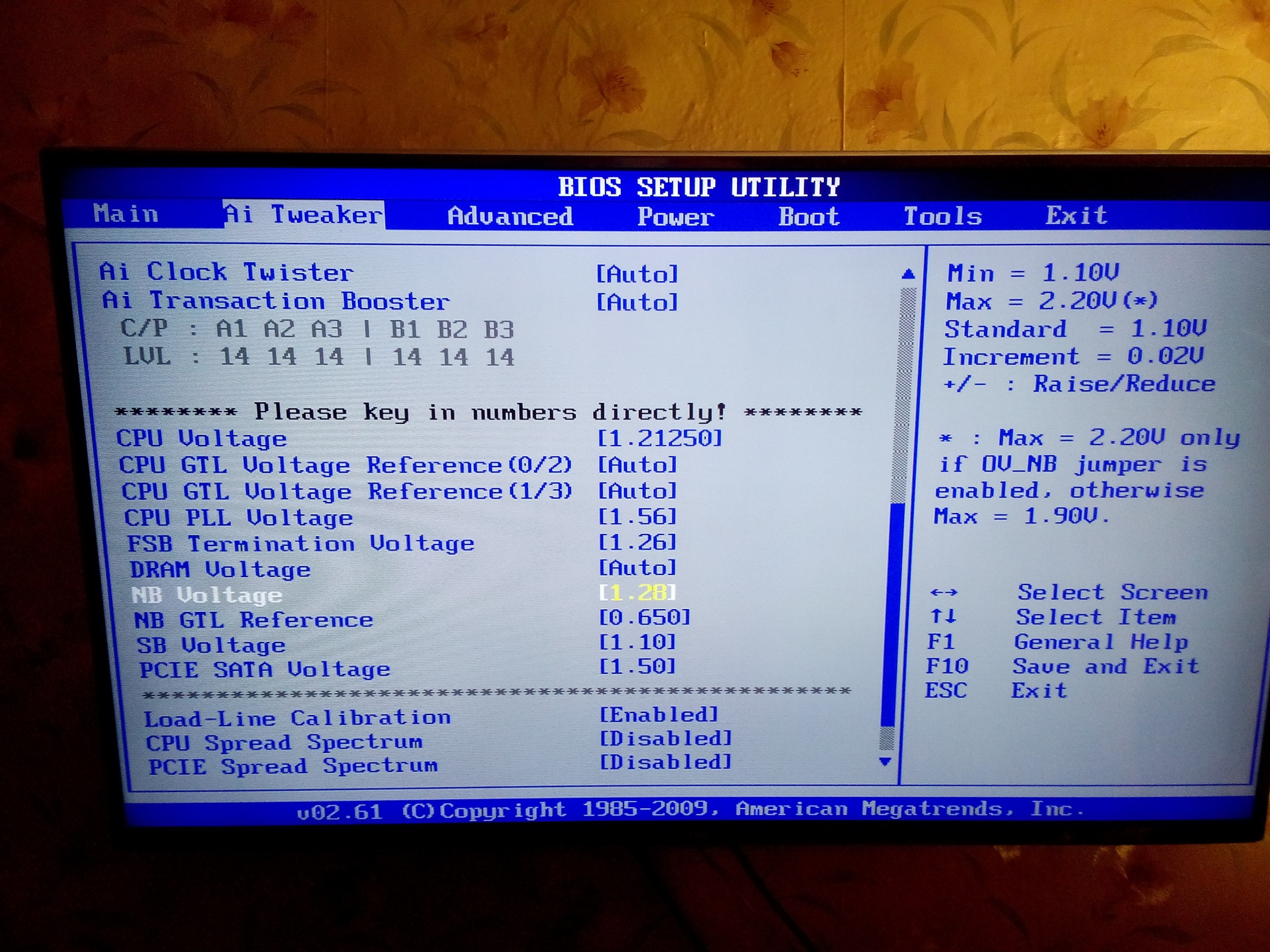

Makedonec лоад лайн калибратион можно включить, а на проц 1,2 хотя бы. спреад спектрумы дисаблед. цпу клок скью нб клок скью можно +100 +200. вобще надо все настройки ставить ручками, авто это неочень, особенно на асусе. в LinX очевидно большая просадка напряжения надо было смотреть в аиде во время теста.
Регистрация: 07.11.2016
Откуда: Нижний Новгород

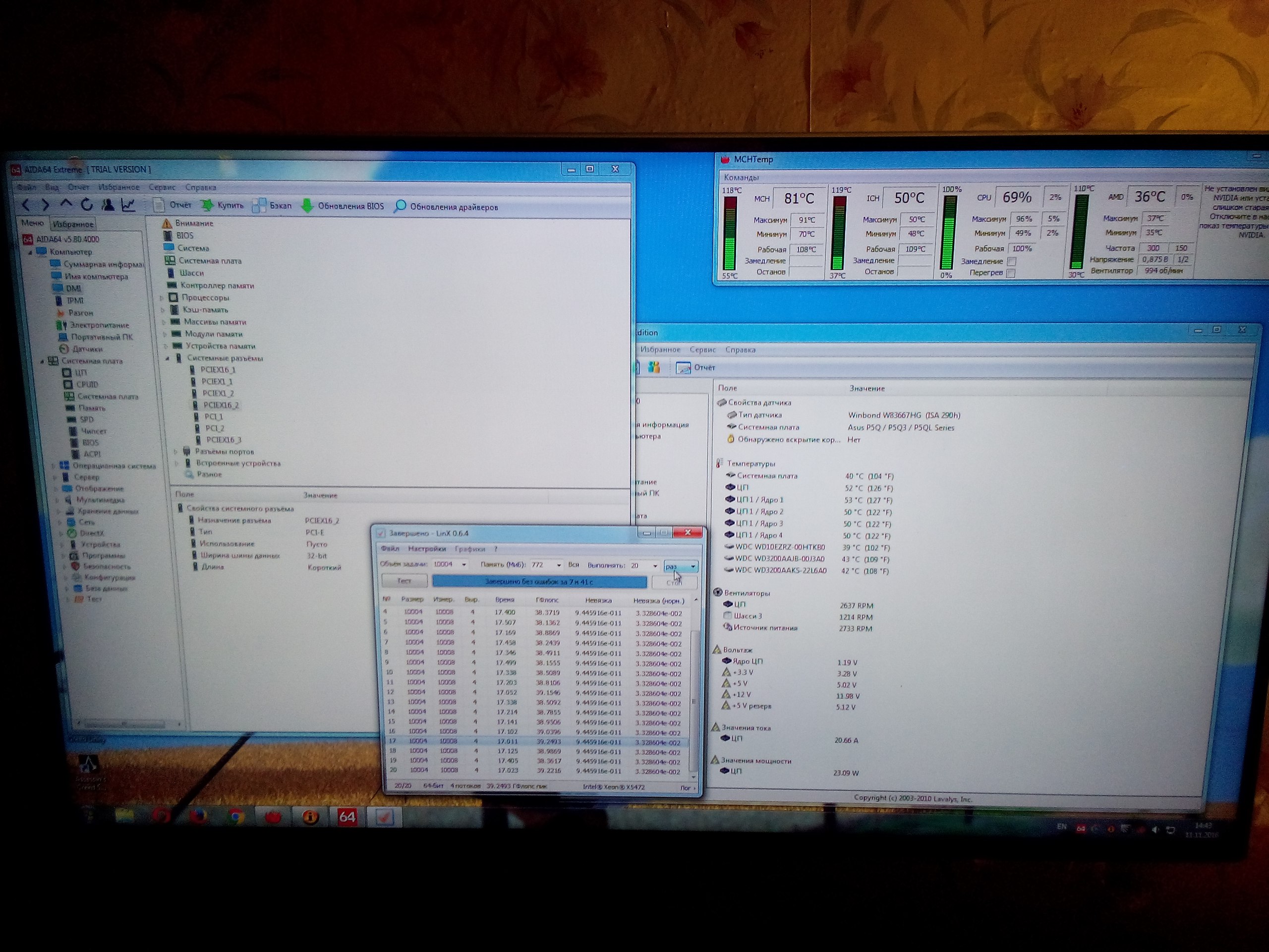

Vasilis Солянка убрана, память в старшем слоте, сейчас в биосе выставлю как вы рекомендуете и попробую еще раз
UOIZgl8wiZ4.jpg [ 922.72 КБ | Просмотров: 2053 ]
тест пройден успешно

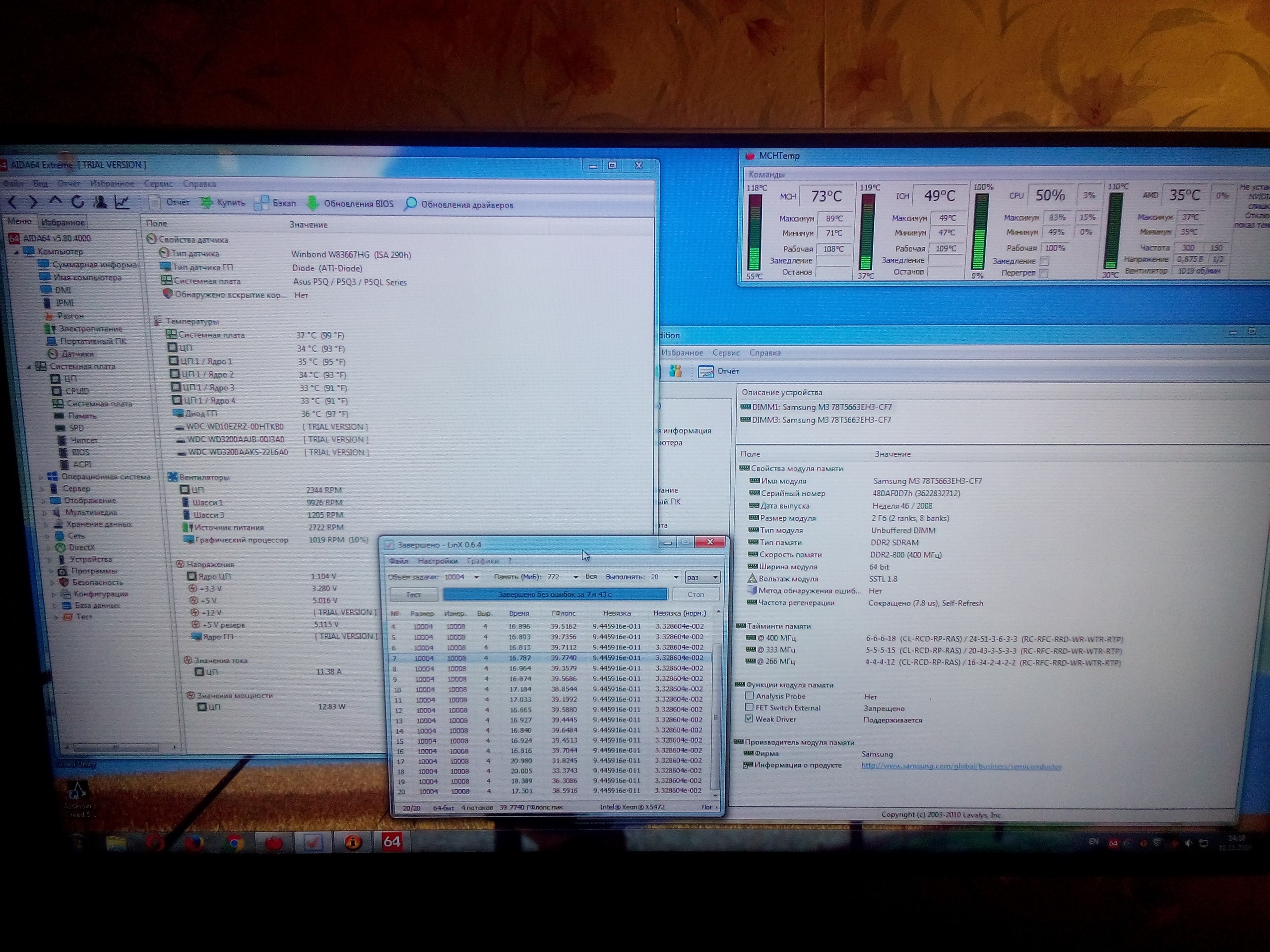

Memtest почему-то у меня, кстати, еще с самого начала не запускался, ни с какой из планок, ни в каком слоте, все показывал, точнее ничего не показывал на экране, кроме черноты, hdmi передергиваешь и на секунду видно, что там в правом верхнем углу моргает штрих...

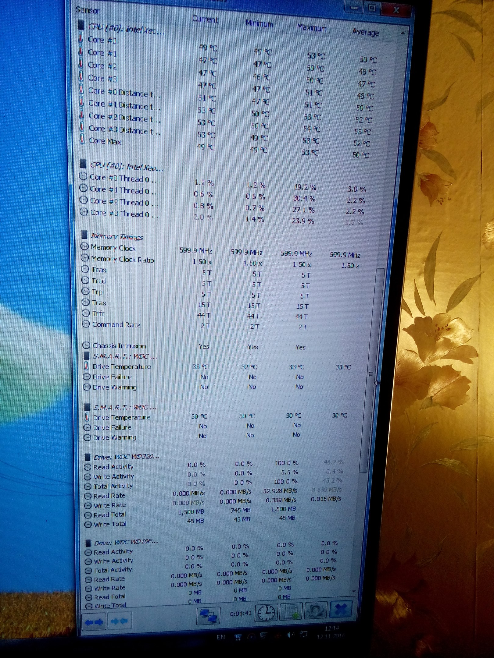

И кстати, в аиде смотреть возможную просадку в разделе датчики? или где-то еще там есть?
6eTxODeZgCc.jpg [ 857.92 КБ | Просмотров: 2052 ]
запускаю тест
если я правильно смотрю, то просадок на данный момент не вижу :-) проц только хорошо греется...
c5ocgW-ImxU.jpg [ 718.28 КБ | Просмотров: 2049 ]
тест пройден успешно, ставлю в черные слоты ее, потом буду тестить вторую пару планок

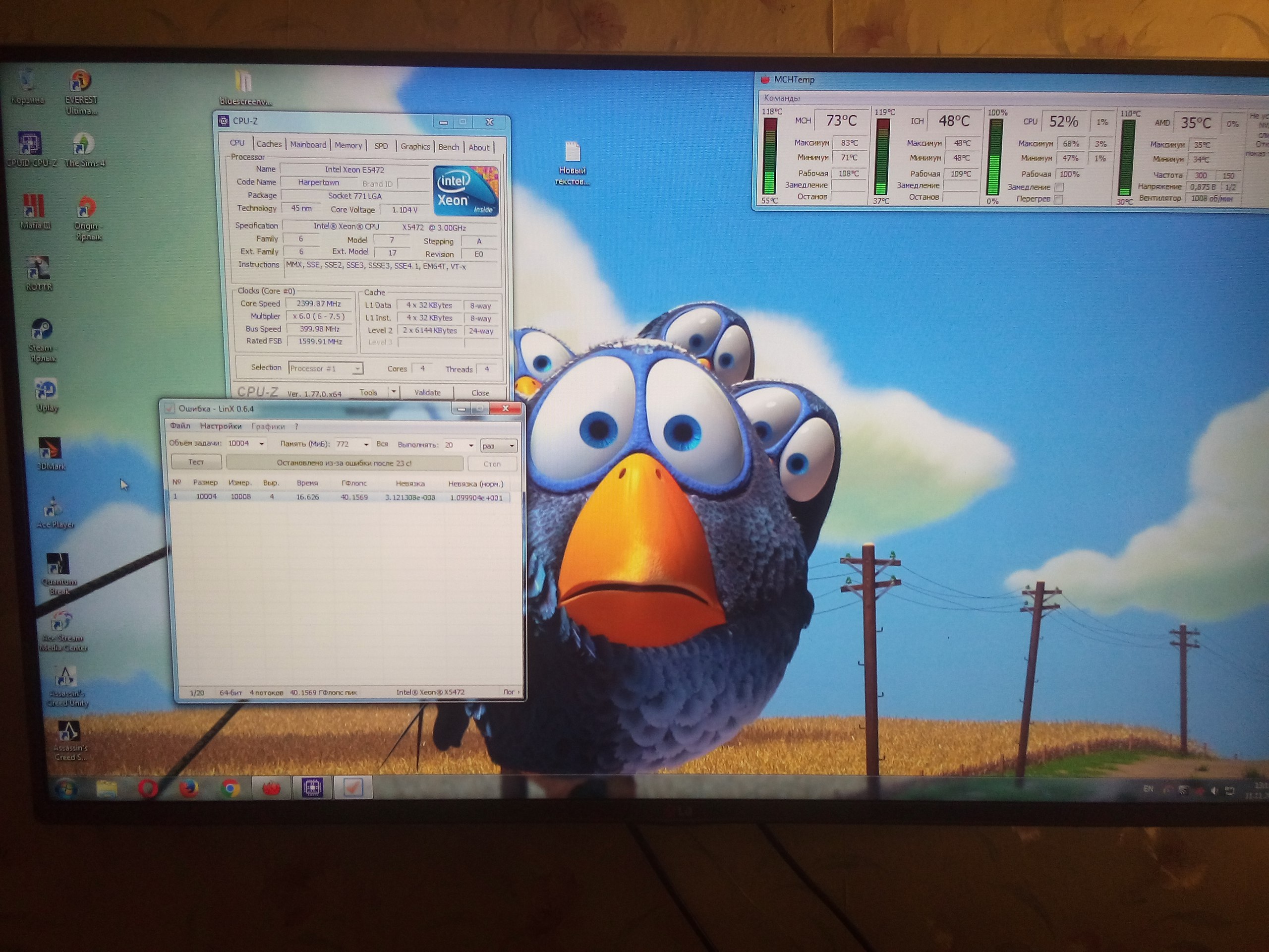

Makedonec а термопасту под радиатором сев моста так и не поменял?
Vasilis Пасту поменял, температура упала до...
yI2iQ6PaB9w.jpg [ 696.76 КБ | Просмотров: 2019 ]

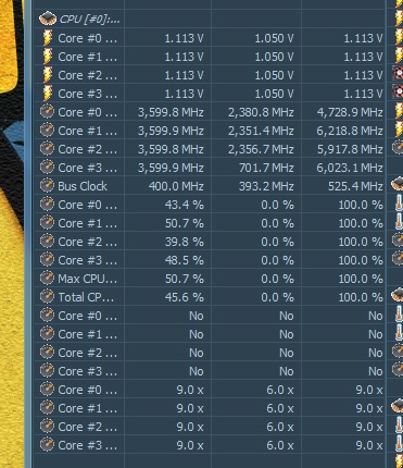

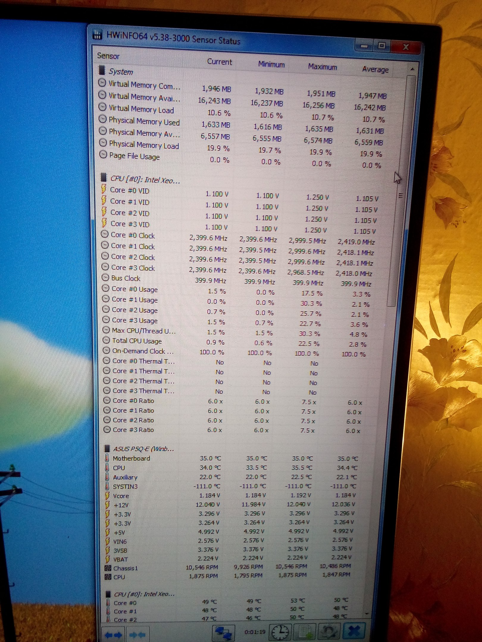

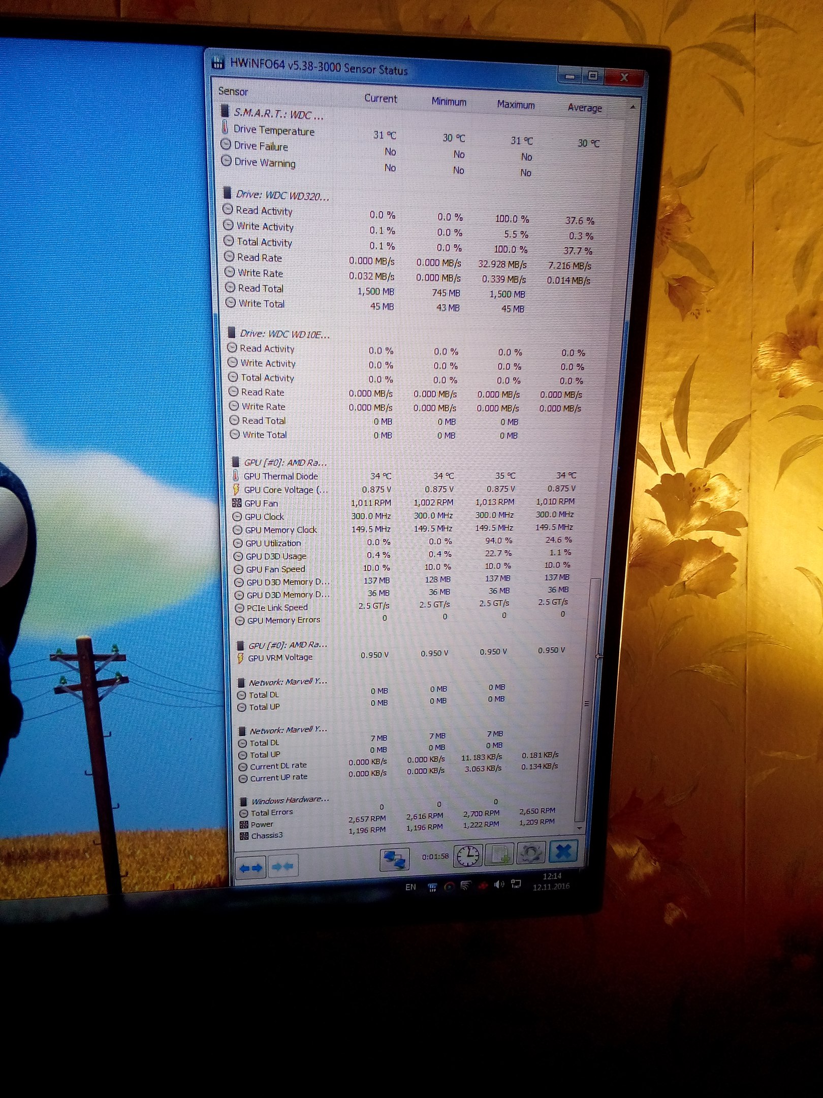

Для начала установите HWinfo64(и покажите скриншот с показаниями,только чтоб они все уместились)
Примерно так должно выглядеть окно с прогой:
просто пример
HWinfo64.jpg [ 447.78 КБ | Просмотров: 2007 ]

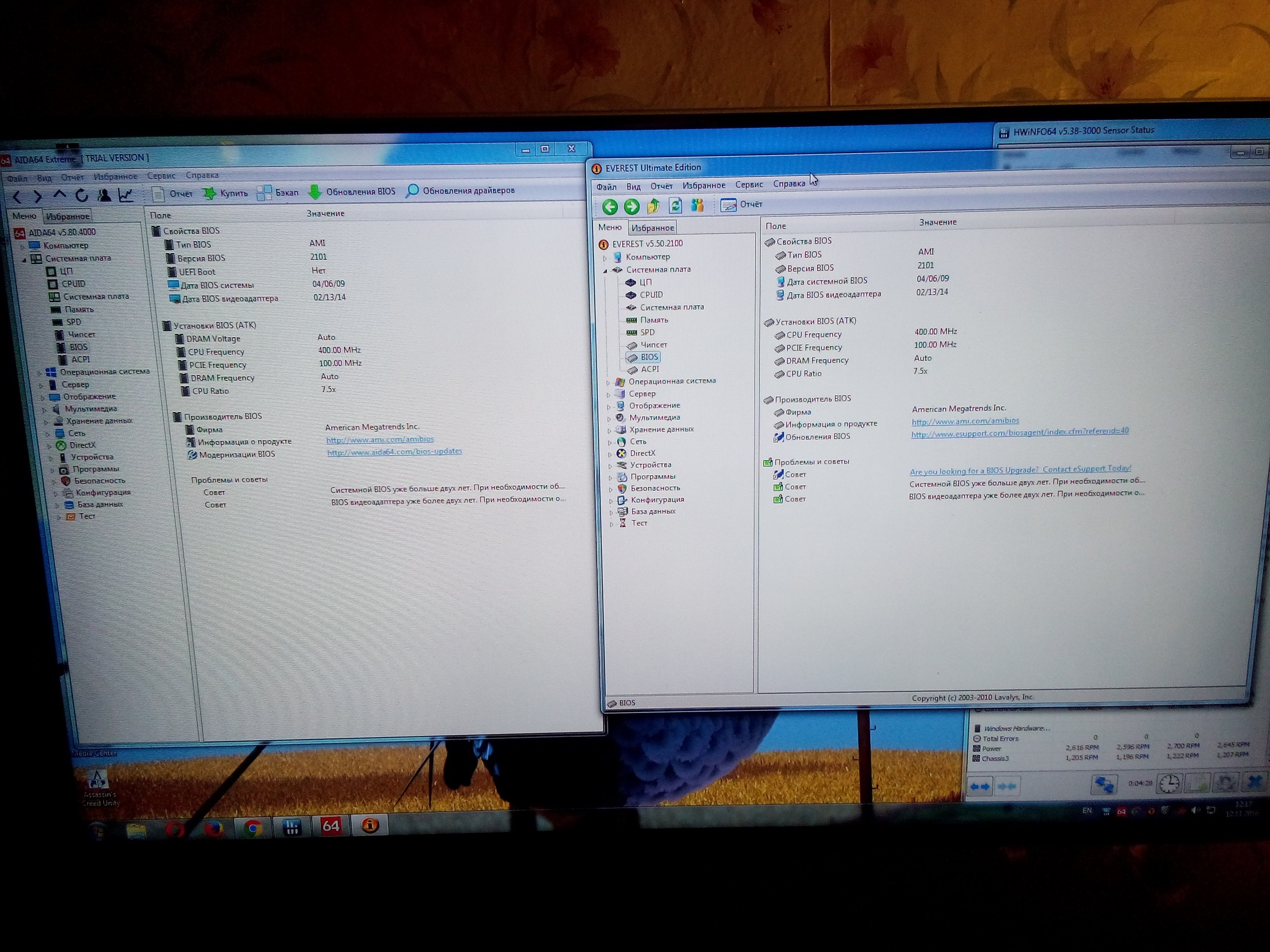

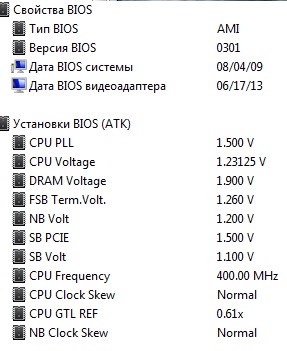

И можно в AIDA64 зайти в раздел Системная плата->BIOS,там по идее вы должны увидеть настройки напряжений как раз выставленные на нужных элементах,что-то вроде этого:
пример
BIOS ATK.jpg [ 39.17 КБ | Просмотров: 2007 ]
.Скрин тоже не мешало бы увидеть и нам.

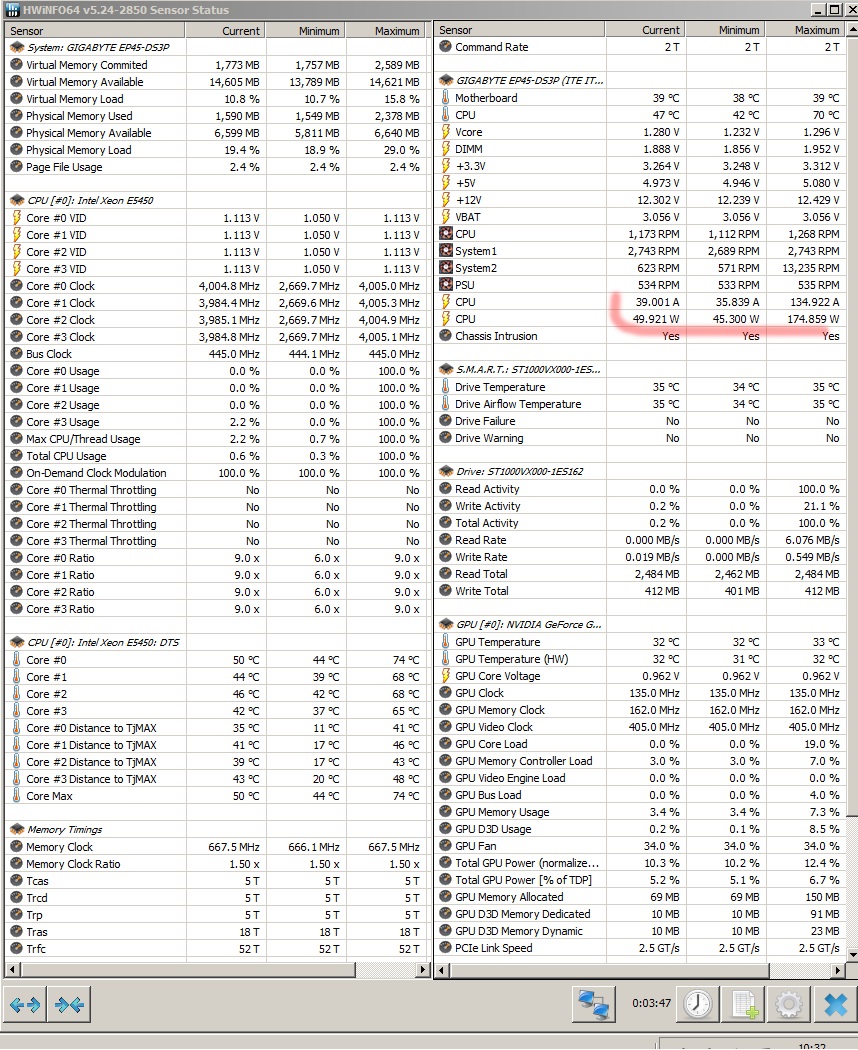

По не знанки выставил напругу на севере большую - т.к. тут же на форуме где-то было написано, что мол если проц 1600 фсб, то нужно на севере напругу повышать...
хвинфо
999.jpg [ 857.58 КБ | Просмотров: 1945 ]
9991.jpg [ 1023.06 КБ | Просмотров: 1945 ]
9992.jpg [ 915.29 КБ | Просмотров: 1945 ]
9993.jpg [ 772.77 КБ | Просмотров: 1945 ]

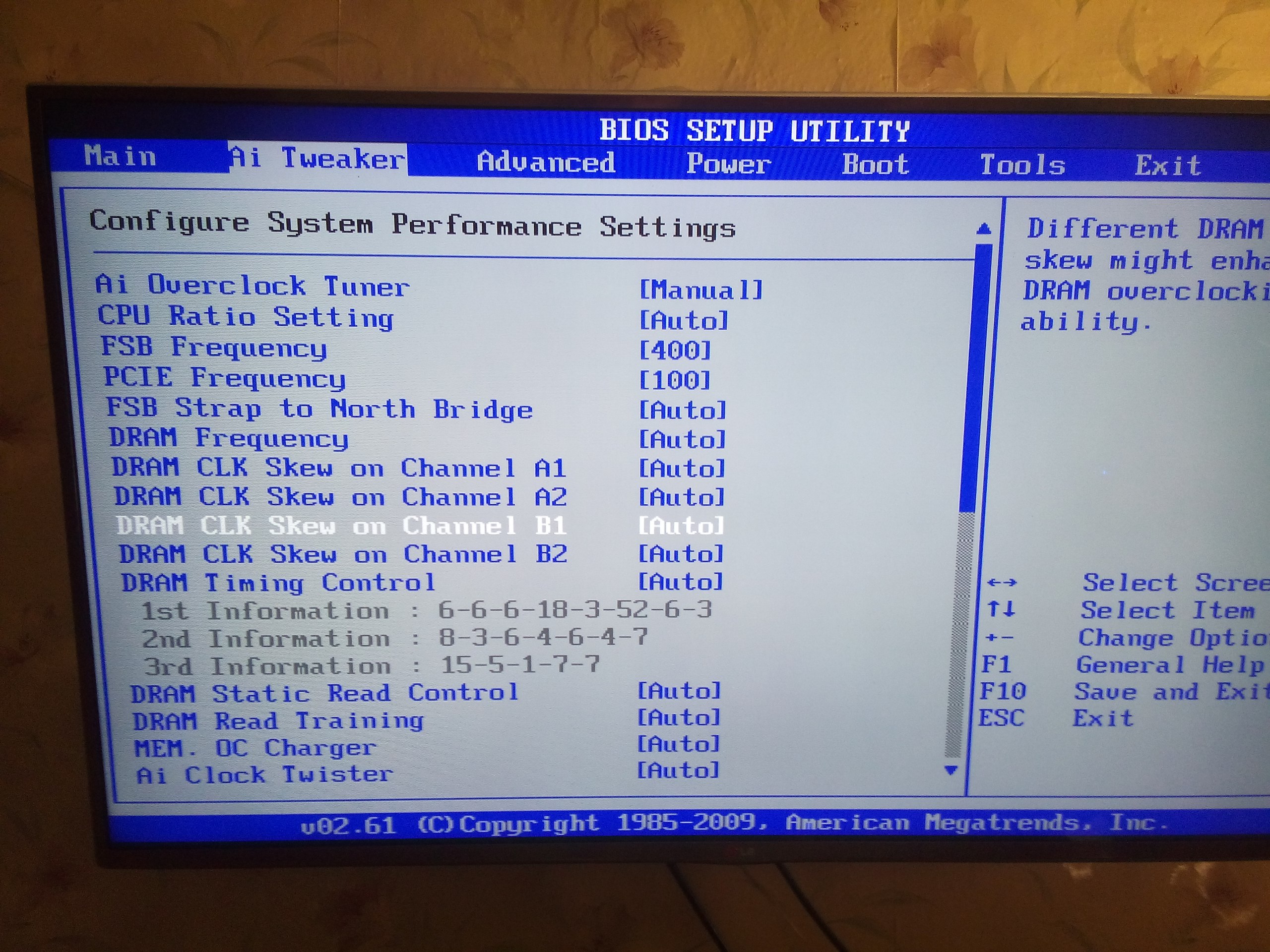

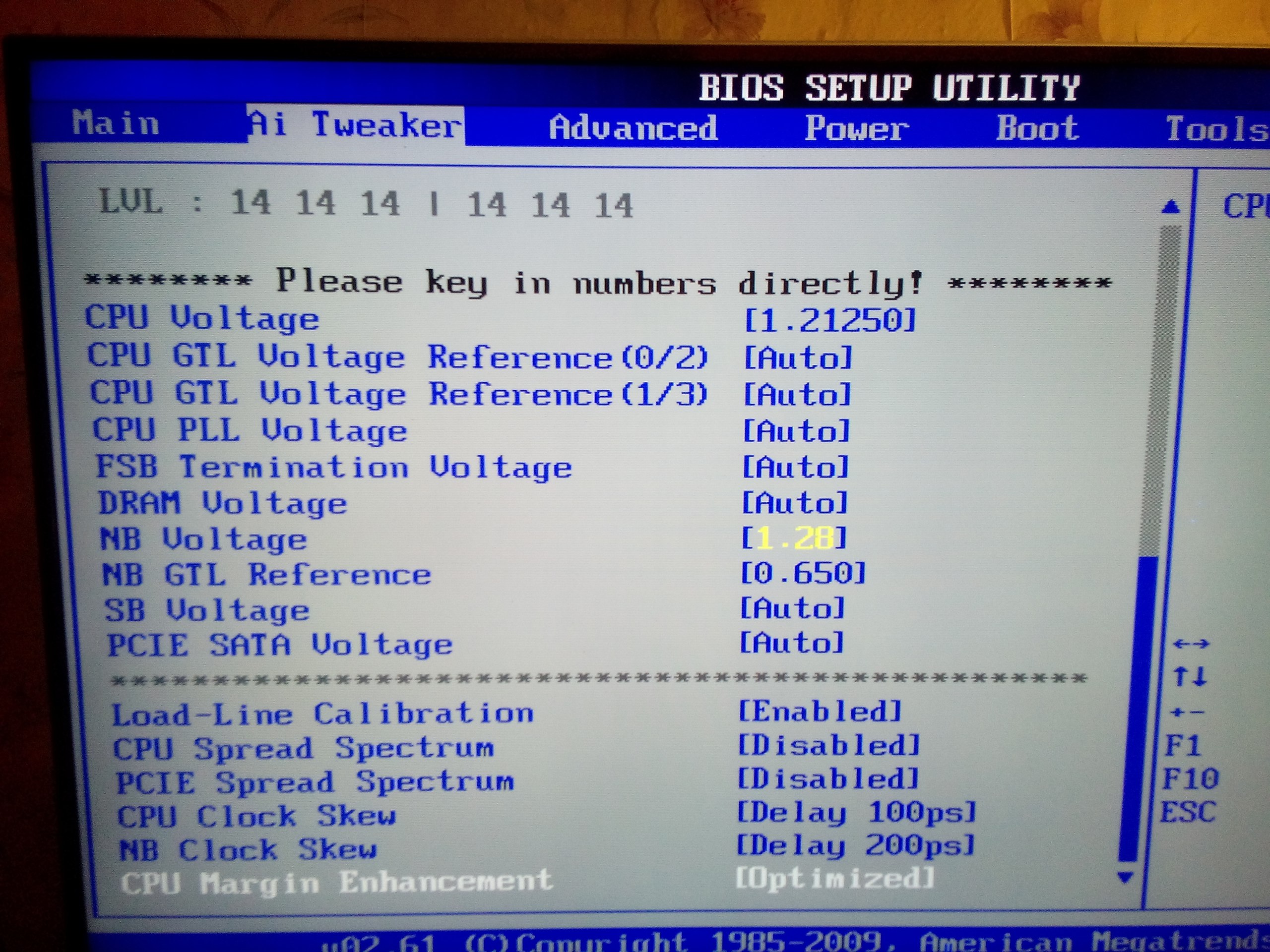

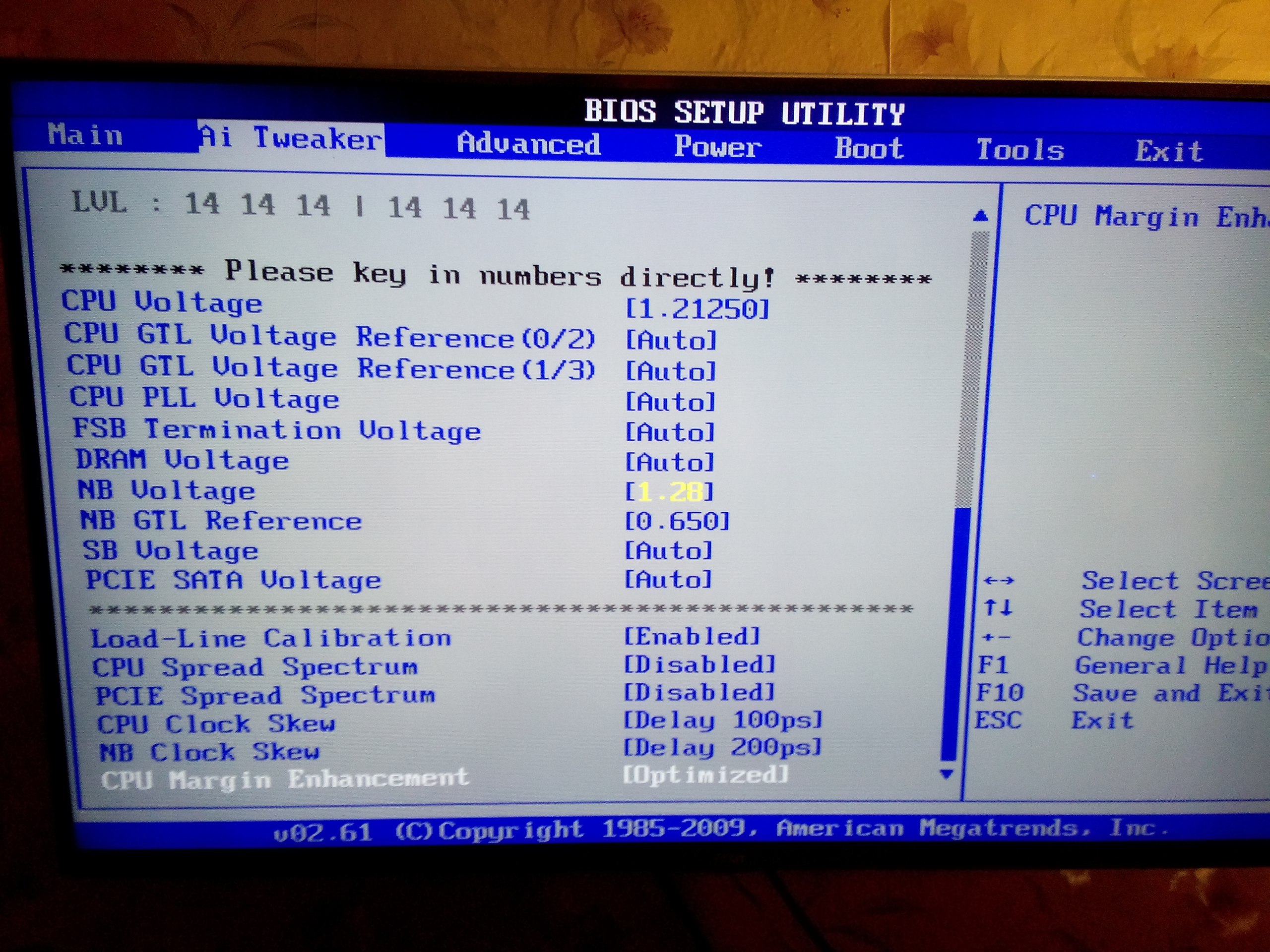

вот такой у меня bios
bios2.jpg [ 926.27 КБ | Просмотров: 1938 ]
bios1.jpg [ 798.17 КБ | Просмотров: 1938 ]
bios3.jpg [ 926.74 КБ | Просмотров: 1938 ]
выставил так
Добавлено спустя 37 минут 53 секунды:
Как же все оказалось просто :-) поставил сейчас тайминги 6-6-6-18 и тест в LinX пройден без ошибок, комп загрузился без ошибок, вроде полет нормальный, надеюсь ничего не пропустил :-) а еще убрал этот колхоз с материнки в виде кулера дующего на север :D

Makedonec
А у вас установлен драйвер ATK0110?Просто странно,что в AIDA64,в разделе bios(ATK) так мало значений указано.Хотя,может так и должно быть...
По поводу hwinfo:для удобства,чтобы было сразу всё видно,нажмите на стрелочки в левом нижнем углу.У вас показания распределятся на 2 раздела.И потом зацепите мышкой верхнее разделение перед current и двигайте вправо до тех пор,пока у вас не останется сверху - current/minimum/maximum.И во втором правом разделе можно так же сделать.
И для корректного отображения температуры процессора,наведите мышкой на показание Core Max,потом правой кнопкой мышки кликните и задайте значение 85!Там наверно 100 стоит по умолчанию.
Потом можно сделать сброс всех значений нажав на циферблат в низу программы,так хоть будете видеть до каких темпрератур нагревался камень без ошибок каких либо.
А что бы программ сохранили проделанные вами изменения,нужно нажать в ней жирный синий крестик в правом нижнем углу!
И ещё момент,прога при всех дальнейших запусках будет у вас показывать максимальную температуру core max немного некорректно,завышено.Чтобы этого избежать,нужно после каждого запуска программы делать сброс,кликать циферблат,тогда никаких косяков не должно быть.
И если при мониторинге этой прогой вы увидите максимальные значения частоты своего процессора и частоты памяти выше реальной,например вот как у меня иногда:
Комментарий к файлу: частота моего камня 3600mhz,но прога чудит немного.
cbcbcb.jpg [ 77.79 КБ | Просмотров: 1905 ]
то это просто глюк программы.
