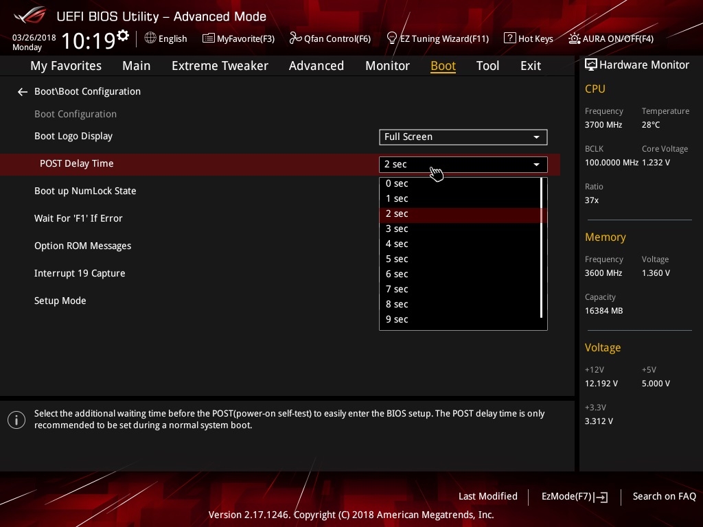

Регистрация: 19.03.2008
Откуда: Беларусь
Olegdjus писал(а):
дольше висит экран BIOS
Есть настройки post delay time по времени от 0 до 9 сек.
Post.jpg [ 138.03 КБ | Просмотров: 1285 ]
Регистрация: 08.05.2015
Фото: 6
-bender-, 32, если не ошибаюсь. И мне кажется, что там двойной старт системы идет. Хотя параметры не то, что стабильные - они не граничные даже. На таичи все тайминги, как и CR, куда затянутей.
Но это не решит проблему долгого поста :)

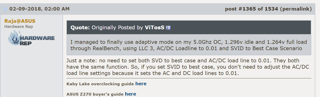

Откуда: Беларусь
Olegdjus писал(а):
А ставлю llc 3-5 и manual
LLC уровни до 5-го - занижают, от 6-го - завышают. По крайней мере у меня на мануале на code. Ни адаптив, ни офсет я пока так и не победил(
И еще от Раджи)
Снимок экрана (340).png [ 103.19 КБ | Просмотров: 1174 ]
