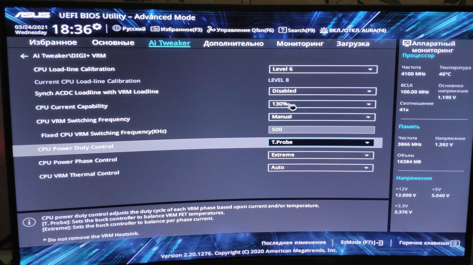

Так и не смог победить нерегулируемый вольтаж на Z490 Prime -P. Пробовал все версии БИОС,от самой старой до самой новой. Единственное, что приметил - LLC стоит на уровне 8 и не меняется даже при ручном изменении. Может ли он так влиять на завышенное напряжение? Как его вообще изменить, если выбранный в ручном режиме уровень не применяется? Или смотреть на что-то другое?

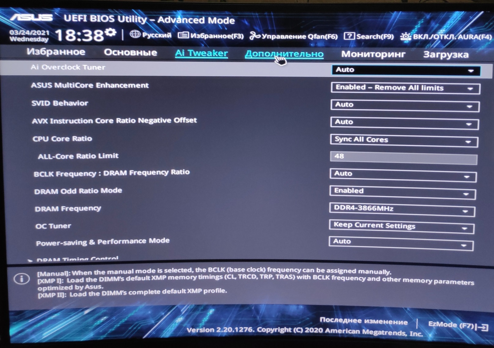

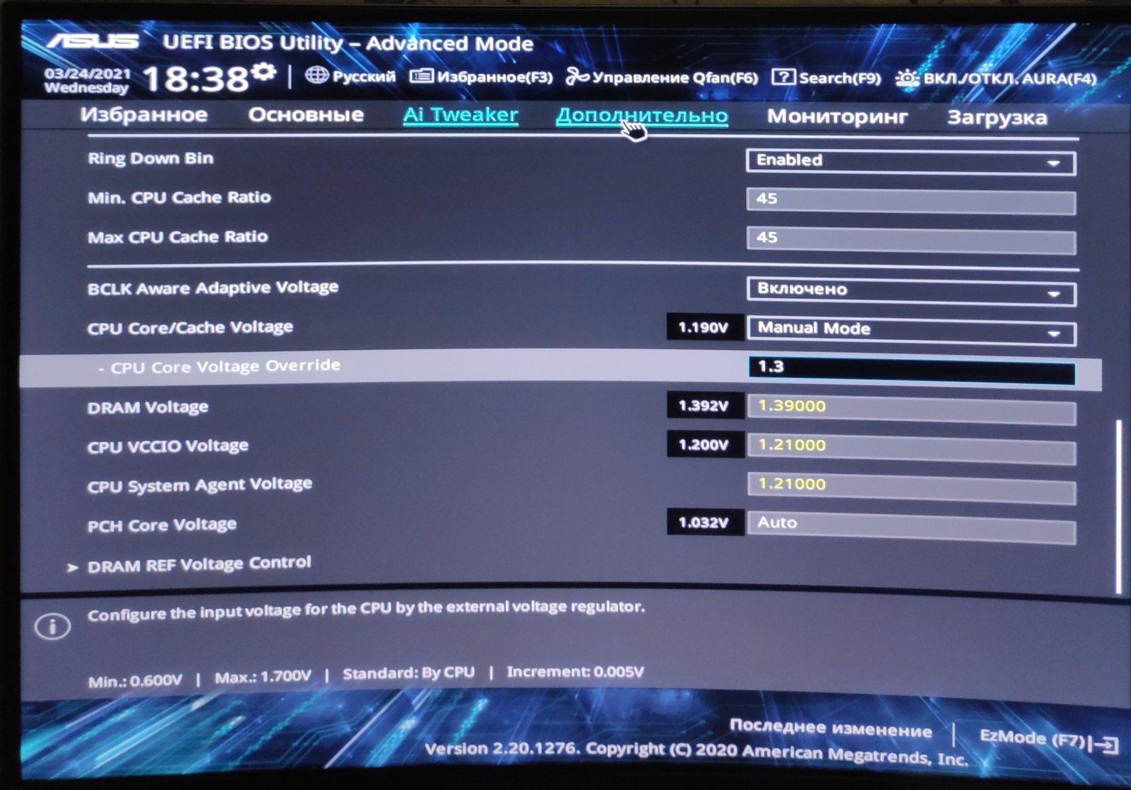

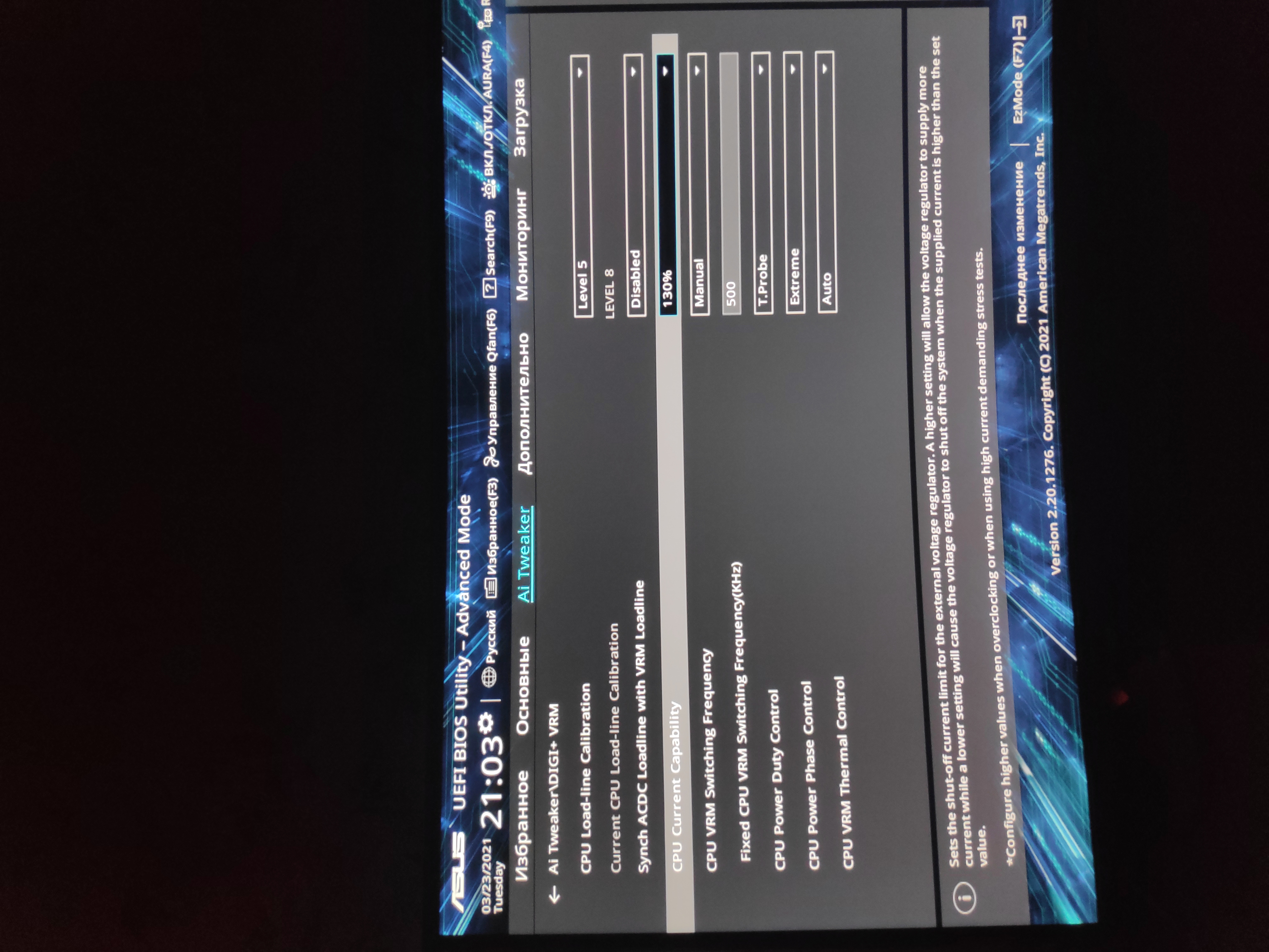

Батарейку на ночь попробую дернуть,спасибо.А по поводу настрок - уже какие только не тыкал.LLC все пробовал,энергосберегалки убирал,регулировал вольтаж и через "мануал",и через "оффсет" - результат один,плата не регулирует корректно вольтаж,постоянно завышает.Нашел единственный выход - использовать ThrottleStop , через него "оффсет" работает отлично,но VID не меняется,поэтому ,например.на 4800 я могу запустить,а для 4900,видимо,уже напряжения VID не хватает.[/quote]
Настройки примерно такие,само собой,что пробовал с AVX - 0,менял LLC и т.д.Сбрасывал много раз,так что даже не знаю,что может быть выставлено каждый раз настолько неверно,что напряжение адекватно ни разу не выставилось.Стоял 10400 - через "оффсет" тоже не регулировался,а в "мануале" занижался без танцев с бубном.

Sanek6110 все там работает. Я не нашел ни одной нелогично работающей функции на нашей плате, если конечно настройки делаются с пониманием, что от них ждать раз уж начал менять, а не как у тебя (судя по скриншоту) от балды, потому что кто-то где-то сказал что "так надо". Делай сброс на дефолт (см.мануал как его корректно сделать, не надо батарейкой) и затем еще раз сформулируй что тебе не нравится или чего хочешь.

Большое спасибо!Не подскажешь,почему LLC не меняется,какой параметр может влиять?"Current CPU Load-Line Calibration" всегда Level 8,независимо от заданного уровня,будь то "1","7" или "авто".

Никто и не игнорирует,БИОС сбрасывал через CLRTC,скрины изучил,но разобраться до конца так и не смог,LLC не меняется,посему не могу понять - проблема вольтажа завязана на LLC или чем-то другом.Камни давно не гнал,делаю все по гайдам и советам,за помощь благодарен всем причастным,по 3 раза никого повторять не заставляю.
