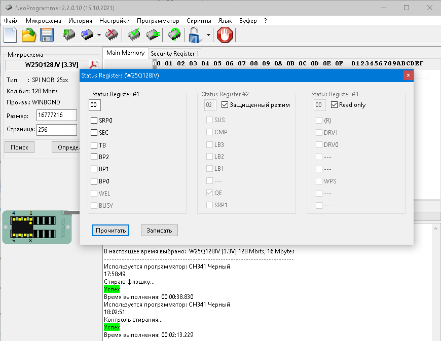

Автодетект чипа срабатывает? Если нет, то плохой контакт или нехватка питания.
Какой чип? Некоторые китайские не работают с черным СН341А без доработки.
Никаких защит на железном уровне обычно нет, биос должен иметь возможность перезаписи настроек системы.

Да, автодетект срабатывает, чип Winbond 25Q128JVSQ. Кстати, только что заметил, что на чипе программатора указано CH341B, хотя я заказывал именно CH341A. Хотя в диспетчере устройств он определяется как CH341A. Может ли быть причина неудачной прошивки в неправильной версии программатора?

Пишут что CH341B тоже самое, только имеет встроенный кварц. В принципе должен работать, но кто их знает этих китайцев...
А если записать нужную прошивку, и сразу после этого, не включая систему, проверить как записалось, сравнив с исходным дампом?
На всякий случай вот так выглядят регистры у чипа, который проходит проверку на чиcтоту и без проблем прошивается.
w25q128jv
Что при проверке на чистоту, что после попытки записи дампа, программы выдают кучу несоответствий.
А при попытке убрать галки, когда снимаю защиту, никакие изменения не сохраняются, и все галки возвращаются как были.
Вот думаю, может чип накрылся? Пока других идей, кроме как заказывать такую же флэшку на алике для замены, я не вижу.
