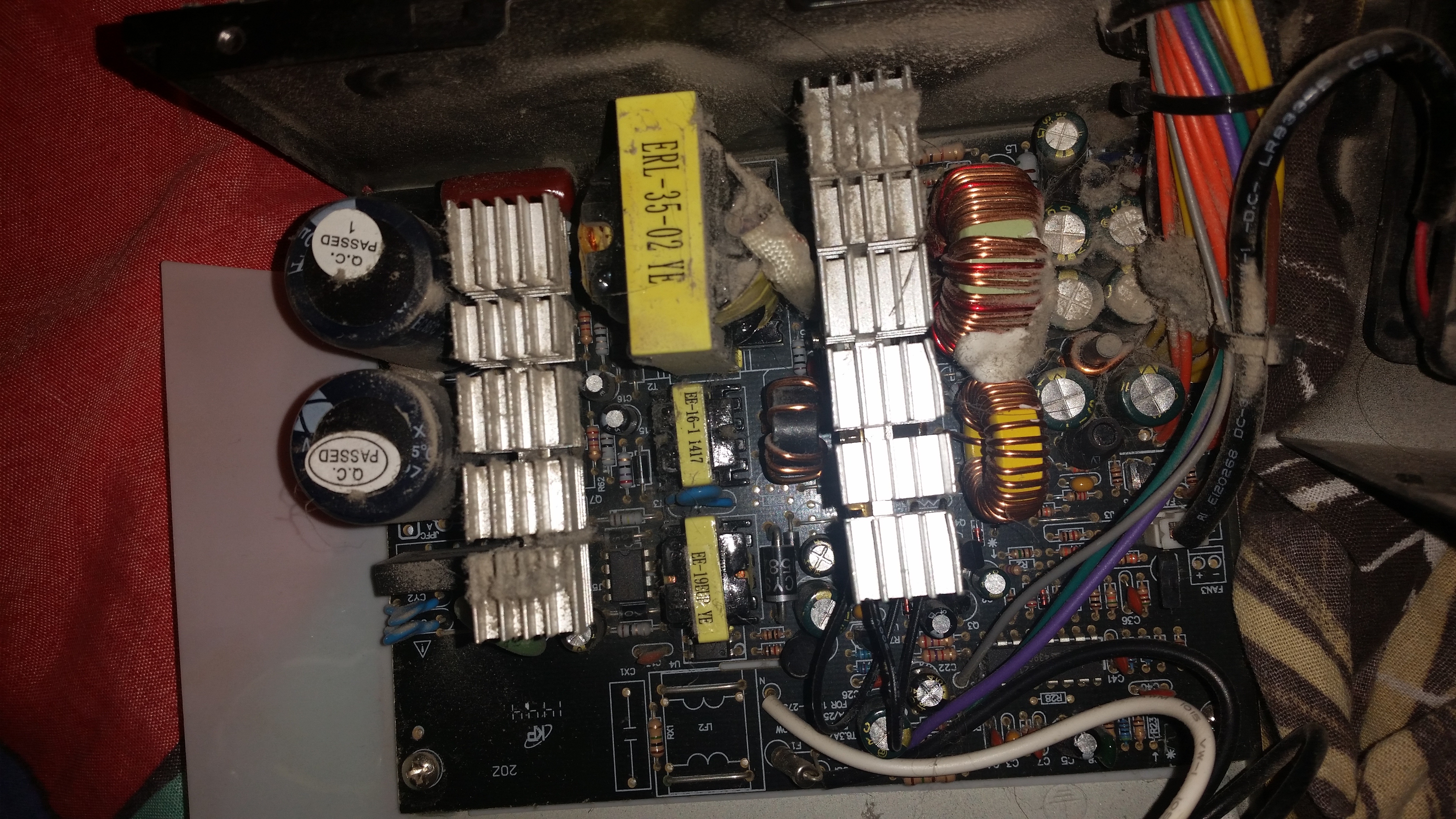

Darius13 Батарейку поменял в первую очередь, разъемы питания вроде в порядке, сидят плотно, а вот с обратной стороны матери и за под пластин вытекла маслянистая жидкость(немного), ее я вытер.
Разобрал блок питания, выглядит так, будто половины должного не доложили:)

Во это оно, желательно сменить термопрокладки на новые. Ещё разбери и прочисти спиртом чтоб убрать эту жирность с платы.
БП почисти от пыли обязательно.
