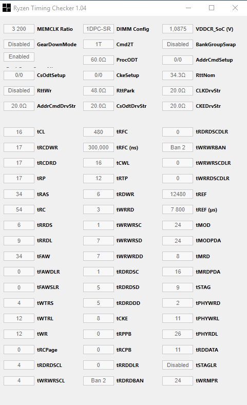

CTyDeHT писал(а):
У меня аналогичная память (только 21\18), но значения по калькулятору даже на стоковой частоте не берет
можно все настройки в студию
в итоге вколотил другие, что нашел в поиске
Можно,одну секунду,просто я думаю тут не предел.
Добавлено спустя 5 минут 33 секунды:
пож

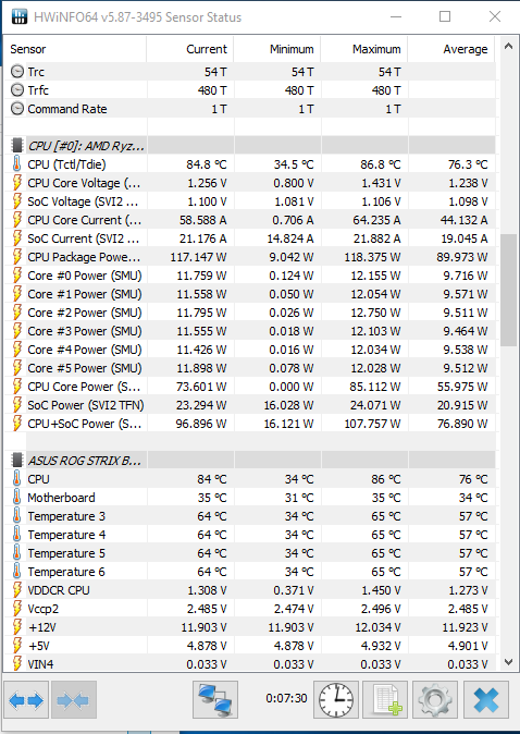

Винда не поднялась после FXа,но это не страшно,но дефолтный кулер охлаждает лучше чем Zalman CNPS10X Performa+.
Специально под него брал кит,такое чувство,что не дожимает,но все дожато.Темпы 90 с копейками за минуту в linx.
ВОзвращаюсь к дефолтному кулеру,потом что то присмотрю.

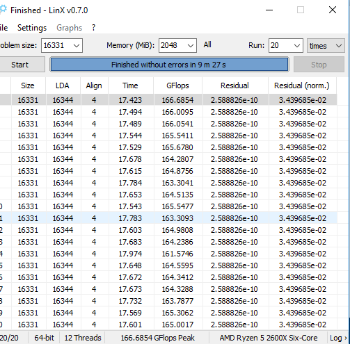

Из того что есть.На стоковом кулере невязок вроде нет.
Наклацал что то,но почти по максиму в LINX.Стоковый кулер своё отрабатывает,так и оставлю пока.
Кулер Zalman CNPS10X Performa+ с приблудой к AM4,у меня не дожимает и так крепления ставил и по другому.
Поставил тот,что в комплекте,буду думать.
Помогите по памяти,стоит ли по калькулятору выставить b-die?
