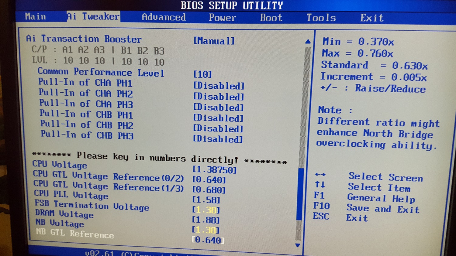

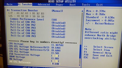

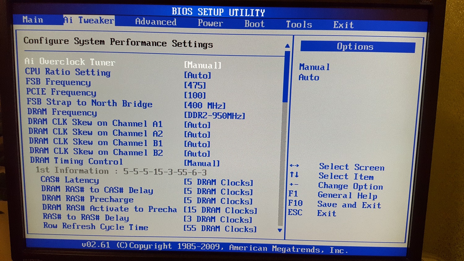

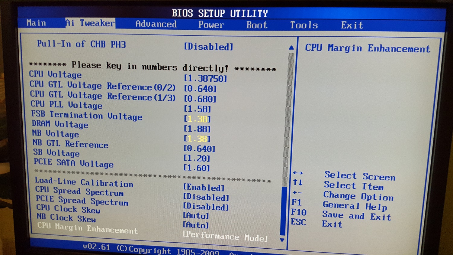

Pahen

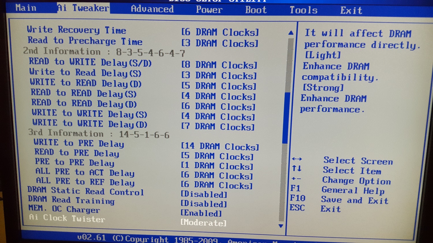

У меня на P5Q Deluxe и Q9550 вот так...
Смотри чтоб с температурами нормально было на севернике ну и питалово, обдув устрой.

Darius13 спс. а память потянет такую частоту у меня с такими таймингами? надо проверить. а то у меня какой то трансенд непонятный)

У меня модули на 1066, надо пробовать (если чего то понизиш). Да просто когда пример есть, то легче (есть от чего отталкиваться, серавно у всех индивидуально всё). ;)

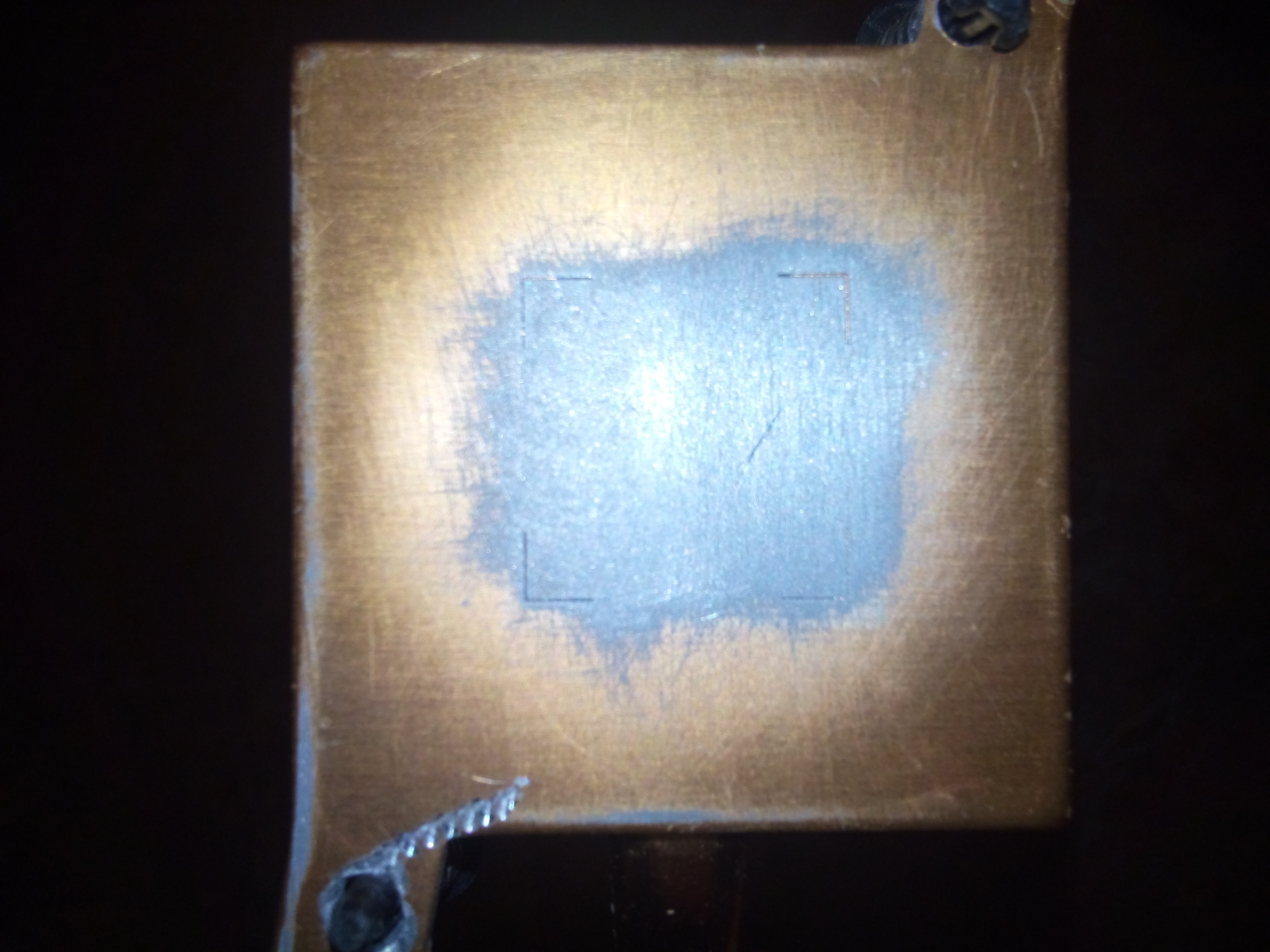

Хотел тут куда-нибудь прицепить радиатор он старой прошки с северного моста на p5q-e, точнее на южный мост поставить, после того как менял термопасту на ешке уже был не удивлен что и тут радиатор крашенный люминий...
DSC_1025.jpg [ 1.56 МБ | Просмотров: 1708 ]
вот он
Просверлил отверстия под крепления на юг, а он ни так не встает, родной радиатор мешается, ни по другому, кондеры мешаются, трубку не захотел на нем гнуть, а то читал на просторах интернета, что они не гнуться, а ломаются, так и бросил эту затею, ведь темперетура на юге итак больше 55 не поднимается, но естественно раз уж этим занялся, поменял термопасту на нем :-)

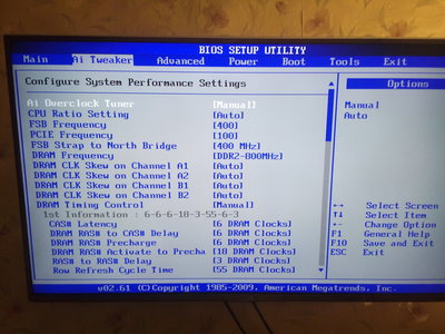

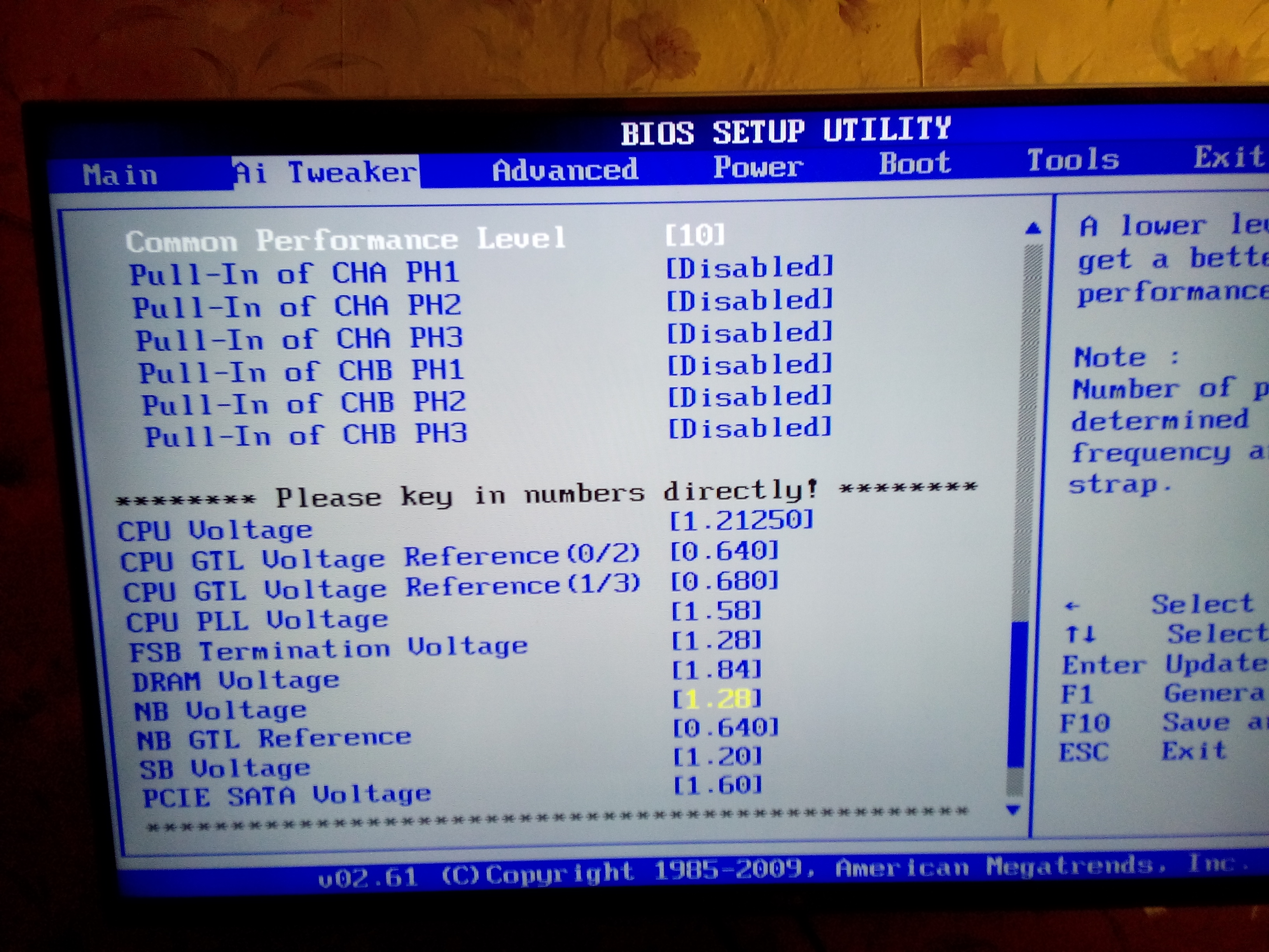

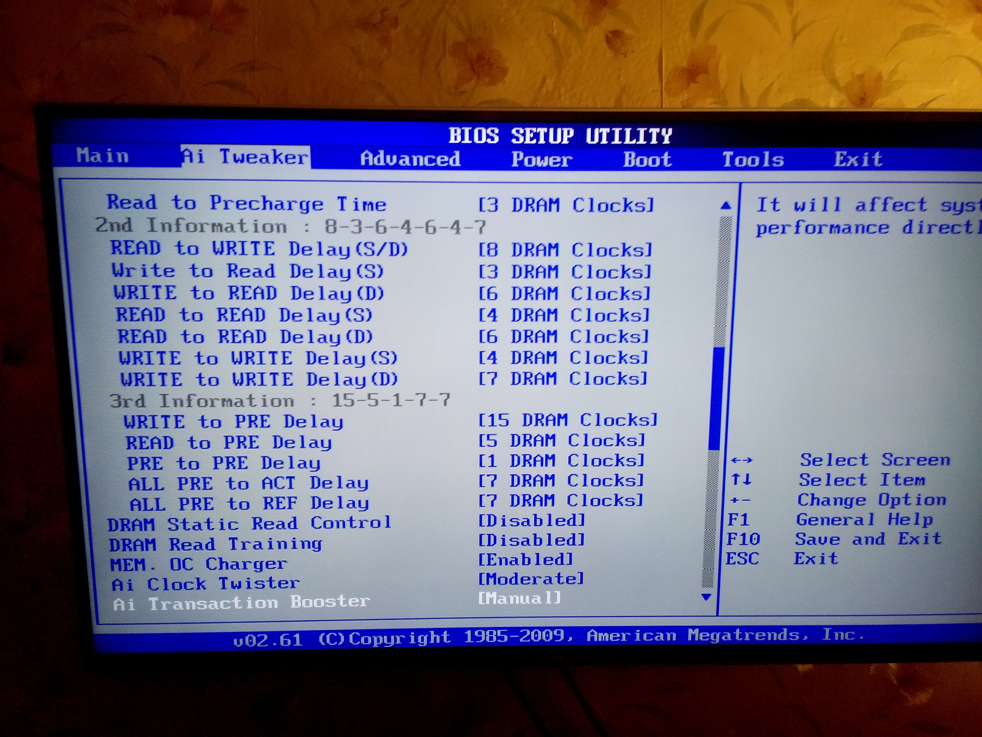

Вот с такими настройками буду тестить, один репак с одной планкой нормально установился, сейчас еще скачается посмотрю
DSC_1026.jpg [ 2.6 МБ | Просмотров: 1672 ]
DSC_1027.jpg [ 2.49 МБ | Просмотров: 1672 ]
DSC_1028.jpg [ 2.39 МБ | Просмотров: 1672 ]
На проц сейчас точно не буду напряжение поднимать, сво вот сделаю и тогда можно будет попробовать, если есть смысл :-)

FSB и NB напруги можешь уменьшить до 1.22 (по пробуй, должно пойти). Я у себя выяснил, что лучше одинаковыми держать напруги проца, шины и чипсета.
