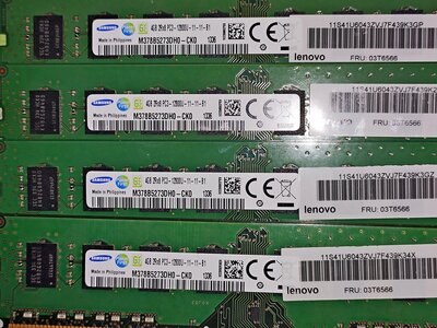

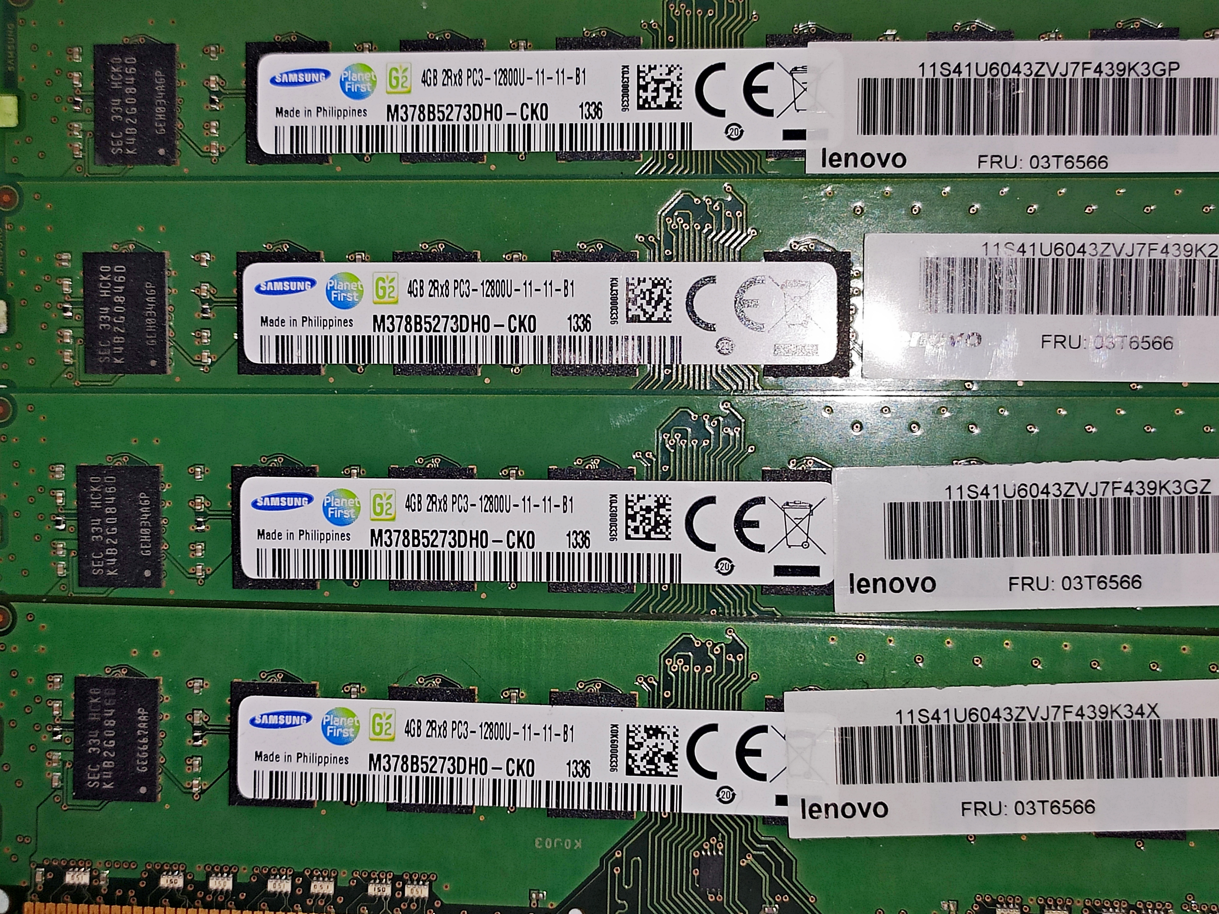

serg_as писал(а):
Подскажите, я правильно на мать грешу?
подробности
Купил 2 набора памяти DDR3. Samsung 4*8Gb и Micron 4*8Gb. Оба родная 1600. Покупал в РФ, так что хз, может изначально и из Китая, но продавцы не сознались )))
На той TF, что свежая с BIOS от 26 августа:
1. Samsung на 2133 Mhz в винде при загрузке вылетает в синий экран. На 1866 работает. MemTest86 (без плюса) на 2133 выдает море ошибок (ECC в биосе отключен), на родной 1600 проходит все 4 прохода без ошибок. На 2133 после синего экрана вообще мистика случилась - стали определяться модули как 4+8+8+8 Gb. До перезагрузки с меньшей частотой.
2. Micron забавнее. Установил все 4 плашки - b7. В итоге, работает только по одной на стоковой 1600. 1 раз запустились 2, но после рестарта опять b7.
Казалось бы, память на спалку. Но! Собрал все это на T8 + другой 2678. Плата со старым BIOS (не знаю, май или август - стоял от продавца). И вот тут все плашки на 2133 проходят MemTest86 ПОЧТИ без ошибок. Почему почти - Micron выдал за 1 прогон порядка 1500, а Samsung 15 ошибок по ECC. И только по ECC. При том, никаких проблем со стартом и определением нету. Сейчас стоят все вместе (8 плашек) и проходят полные 4 прогона на 2133 CR1. Пока еще первый не завершился ))) Но ошибок ECC прилично. Других ошибок нет.
Контакты и планкам и камнь чистил ластиком, после - спиртом. Сокет кисточкой и продувал.
Что скажете? Кого выбрасывать? )
Что сказать. Перешился на стокувую майскую прошивку с офсайта. Микрон ведет себя все также - с одной планкой стартует, с 2,3,4 - после многократного нажтия ресет. Камень поменял на тот, с которым не было проблем на T8. Мать в утиль?
Update. Одновременно пришли 2 TF. На второй то же самое поведение :-( Но блин, почему на T8 все работает как часы?!
Update 2. Подоткнул заведомо рабочие 4*16Gb Hynix из разобранного сервера. Все работает. Ничего не понимаю.
Вообще, какую роль в работе ОЗУ выполняет материнка? Контроллер памяти в процессоре. Сама память - в слотах. На матери есть еще какой-то концентратор, куда сходятся все дорожки от памяти? По виду, они все идут под бэкплейт сокета и там прямиком к камню...
Huananzhi X99-T8, E5-2678 V3, Noctua NH-D14, 4*16Gb Hynix DDR3 1866, RX574

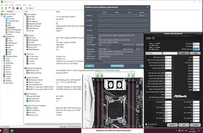

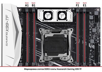

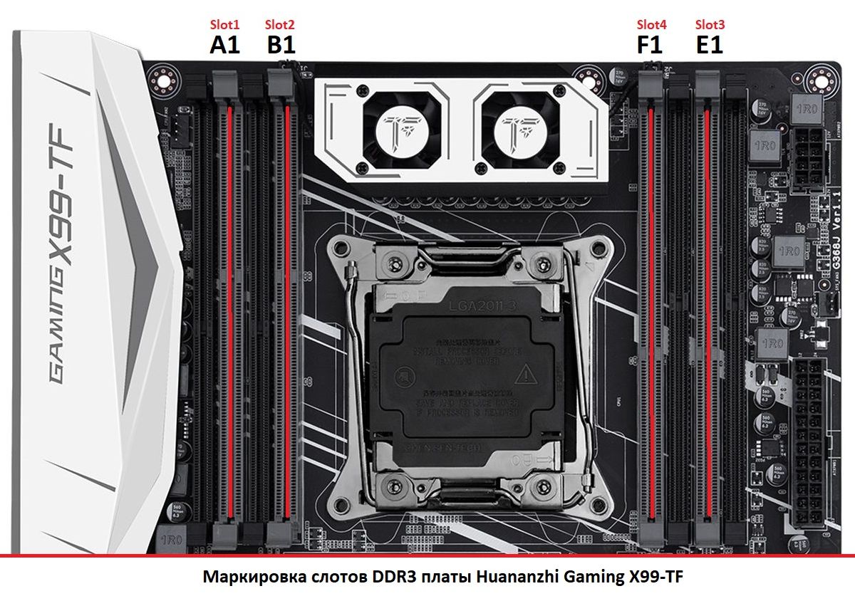

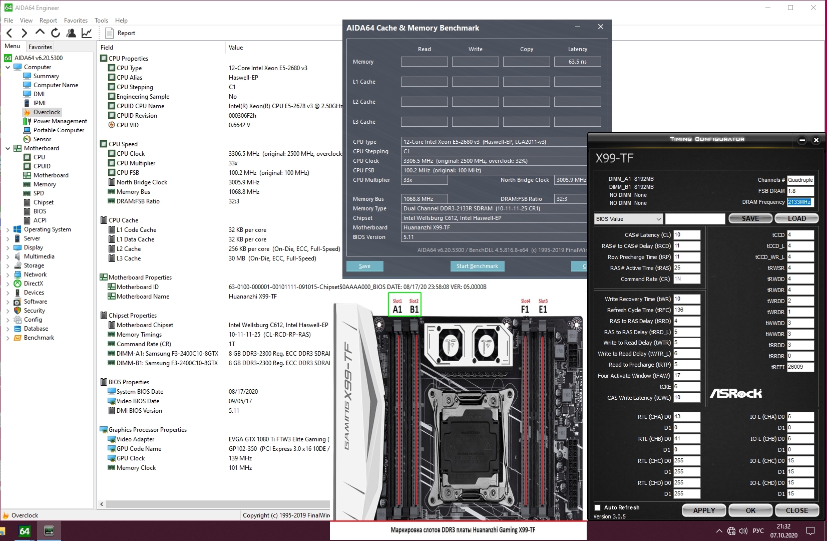

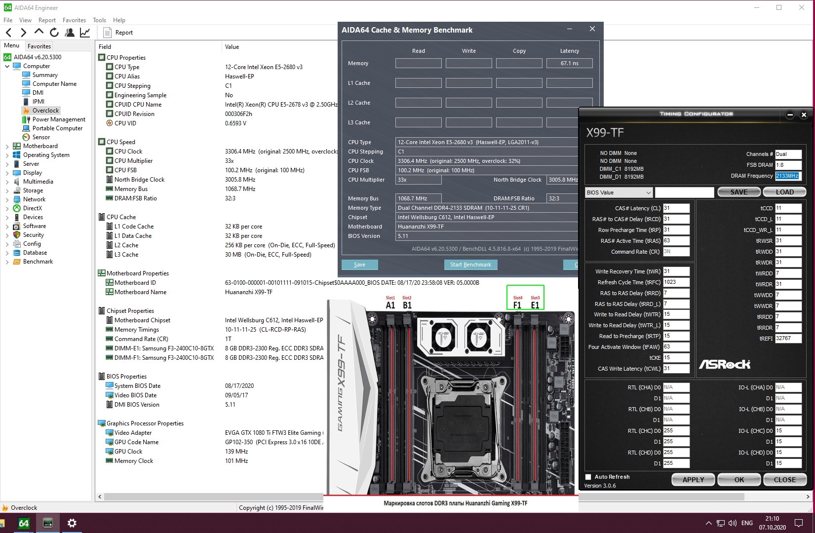

Soldszar писал(а):
в догонку, Итого↓ по задержке для двуканала+DDR3
1. самое лучшее A1+B1 = 63.5(и постоянно)
2678v3+(A1+B1)2х8GB(2r)DDR3_ECCREG@2133(10-11-11-25-10-136-4-5-5-17-39-10+RTL 43-41 & 6-6).jpg
2678v3+(A1+B1)2х8GB(2r)DDR3_ECCREG@2133(10-11-11-25-10-136-4-5-5-17-39-10+RTL 43-41 & 6-6).jpg [ 891.87 КБ | Просмотров: 11559 ]
2. A1+E1=64.7(сначала больше, потом уменьшается при прогонах) и асроком тайминги не распознаются
2678v3+(A1+E1)2х8GB(2r)DDR3_ECCREG@2133(10-11-11-25-10-136-4-5-5-17-39-10+RTL 43-41 & 6-6).jpg
2678v3+(A1+E1)2х8GB(2r)DDR3_ECCREG@2133(10-11-11-25-10-136-4-5-5-17-39-10+RTL 43-41 & 6-6).jpg [ 884.38 КБ | Просмотров: 11559 ]
3. A1+F1=65.1 и B1+E1=65.1(сначала больше, потом уменьшается при прогонах)
2678v3+(A1+F1)2х8GB(2r)DDR3_ECCREG@2133(10-11-11-25-10-136-4-5-5-17-39-10+RTL 43-41 & 6-6).jpg
2678v3+(A1+F1)2х8GB(2r)DDR3_ECCREG@2133(10-11-11-25-10-136-4-5-5-17-39-10+RTL 43-41 & 6-6).jpg [ 882 КБ | Просмотров: 11559 ]
4. B1+F1=65.5(сначала больше, потом уменьшается при прогонах) и асроком тайминги не распознаются https://yadi.sk/i/_SHCgQ1gf0ISBw
5.Cамое хреновое(+ определяется как DDR3, а не DDR3R) F1+E1=67.1 и асроком тайминги не распознаются
2678v3+(F1+E1)2х8GB(2r)DDR3_ECCREG@2133(10-11-11-25-10-136-4-5-5-17-39-10+RTL 43-41 & 6-6).jpg
2678v3+(F1+E1)2х8GB(2r)DDR3_ECCREG@2133(10-11-11-25-10-136-4-5-5-17-39-10+RTL 43-41 & 6-6).jpg [ 875.08 КБ | Просмотров: 11559 ]
С возможной поправкой на такое Китайский LGA2011-3 (X99 Huananzhi, Jingsha, Aterminer, PLEXHD) #17082354 , тогда вроде как A1+E1 лучшим выходит.
картинки cкопом => https://yadi.sk/d/v0UH35Kbn9bS8w?w=1

BOBKOC Т.е. как по твоему: гонибельные или берущие низкие тайминги или высокую частоту без ошибок или просто разные партии, но парные, ставить на A1+B1 а которые похуже на F1+E1? В случае 4 канала естественно.
Добавлено спустя 12 минут 59 секунд:
BOBKOC Ты ещё латентность третичками подожми асроком, в тех случаях где он распознаёт тайминги. Будет меньше 62 или какой-то профит от расположения?
Регистрация: 30.03.2017
Откуда: Москва/Вешняки
Фото: 11
третички не влияют на задержку(по крайней мере в 4 канале) + яж сравнивал при прочих равных(картинки в посте↑ приведены) чисто 2планки по слотам гоняя.
MichaelSv писал(а):
ставить которые похуже на F1+E1?
по идее да, если базироваться на двуканальных данных, но в 4канале поди пойми как оно взаимодействует ;)
Последний раз редактировалось BOBKOC 08.10.2020 9:15, всего редактировалось 1 раз.
Регистрация: 23.03.2019
Откуда: Санкт-Петербург
Возвращаясь к моей проблеме
Итого, после уймы тестов, перетыканий и проверок, имеем глючную память Micron. Она хорошо и стабильно работает на T8, но категорически глючит на TF. Проверено на 1 T8 и 3 TF. Также на всех платах стабильно работает вытащенный из сервера Hynix, что намекает на работоспособность самих плат и процессоров. Ну а Самсунг стабильно работает на 1600 и 1866, но начинает сыпать ошибками на 2133. Хотя на T8 и на 2133 работает. Мистика, но T8 показали себя лучше. Вот как-то так, ребята )))
Demiiurg писал(а):
но привожу свой пример бракованой матери
Похоже, что с платой у меня все ок. А проблема крылась в памяти.
А если биос с T8 на TF перекинуть, даст чего(проверял)?

Soldszar писал(а):
После ручной установки Refresh 32767 стало лучше Latency без потери стабильности
Держи для его проверки мини вариант TM5 https://yadi.sk/d/-KAUfvX3q6V41Q
ЕСЛИ будут ошибки при запуске , то уменьшаешь в MT.cfg => Testing Window Size (Mb)=1536 ; 1536(эт мах) но не во всех железных конфигах работает, тогда минусуешь по 64 и далее уже от полученного числа.
+ запускать от админа
+ не отключать ФАЙЛ ПОДКАЧКИ.
+ при первом запуске может понадобится выйти из виндовс и заново зайти
ну а у кого память ECCREG cоотв. все ошибки будут во WHEA(по HWIFO глядеть) а не в самой проге.
ECCREG DDR3 без обдува лучше не тестить(температуры по плашкам тож в HWIFO глядеть) таким.

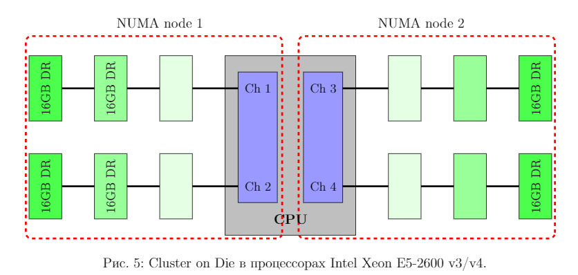

Регистрация: 16.06.2020
Только нужно учитывать что в наших процессорах
2-а контроллера по 2-а канала, которые привязаны к разным ядрам.
Картинка на примере Cluster on Die
1.png [ 30.83 КБ | Просмотров: 11538 ]
и наверное оптимальным будет при двухканальном режиме, планки разнести по двум контроллерам.
Предполагаю что контроллеры выведены на разные стороны процессора, во всяком случае на F8 так.
Xeon E5-2696 v3|Huananzhi X99-TF|4x8GB 1866|DDR3-2400 Kingston HyperX Beast
Xeon E5-2697av4|Huananzhi X99-F8|8x32GB 2133|DDR4-2400 ECC Samsung

Имею в наличии проц 2678v3 мать HUANANZHI X99 T8, прошил BIOS от YNUS x99-TF c андервольтингом 70-50-50 на основе BIOS от v111 v2.
Проблема следующая, есть 8 одинаковых планок памяти DDR3 samsung. 4 планки работают отлично в 4-х канале, но как только добавляю еще 4, 2, или 1 согласно схемы в шапке. Вылетает ошибка в посткоде bf
Пробовал после установки сбрасывать биос перемычкой результат тот же. Еще менял местами плашки результат тот же.
Память у меня такая
memSamsung.jpg [ 5.1 МБ | Просмотров: 11527 ]
Куда копать?
Xeon E5-2678v3, Huananzhi X99-T8, Samsung 8х4GB DDR3
попробуйте снизить частоту памяти (детали здесь https://www.truesystem.ru/docs/x10_memory.pdf Количество модулей на канал)
точно одинаковых(а то ты чтот ток 4 сфотал ;-) )? каждые 4 по отдельности работают нормально в этой мамке?
