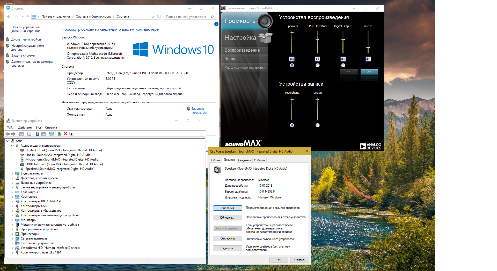

PredatorUA писал(а):
Че за зверь и откуда ему дрова брать? Нужен не галимый стандартный драйвер, который способен просто звук воспроизводить, а с возможностью переназначать выходы и прочими примочками, которые есть в драйверах на 7ку
Их и ставить. Пруф прилагается. ;)

Darius13 писал(а):
Их и ставить
Спасибо. Это их 10ка сама поставила? Или драйвера 7ки шуршат на 10ке?
Шуршат. Ставить в режиме совместимости (не Асусовским установщиком, а простым) и потом панеле выставить тоже режим совместимости.
