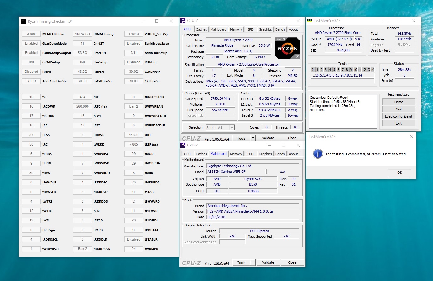

Двухслотовая малышка гигабайт B350 берет стабильно 3800CL16 :)
3800CL16
3800.jpg [ 342.21 КБ | Просмотров: 1002 ]
надеюсь все же выпустит AMD выпустит APEX для Zen :)
ппц
уберите это пожалуйста!!! смотреть больно!11 мы же ещё маленькие(праймеры)

1usmus, а такое напряжение на SoC безопасно будет?
Регистрация: 17.12.2016
Откуда: Воронеж
да на б350 всегда такое напряжение на соке, да и до 1.2 безопасно
